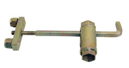

Jag har problem att byta ut en gammal blandare. Jag har lossat på uppenbar låsring undertill som ligger direkt an mot porslinet. (Detta fick blandaren att lossna).
Då hela underpartiet inte kommer loss, har jag dessutom lossat på en låsring allra längst ner i mitten på godset (se bild). Men likväl så vägra godset att separera. Och, pga utrymmesskäl kan man inte rotera/skruva ur själva godset, om det nu skulle vara en lösning. Hur går jag tillväga?

T-förgreningen sitter fast koniskt på den delen som är gängad upp i blandaren!
Du behöver blandarnyckel 8A från Jirva.
Dra dit dom två lekande muttrarna och använd gängan på mitten för att tvinga av T-förgerningen.
Kolla med lokal rörpulare om denne kan tänka sig att låna ut ett verktyg för en fikakrans.

Bild på en blandarnyckel 8A från Jirva, med två muttrar och en gängad del för T-förgrening.
