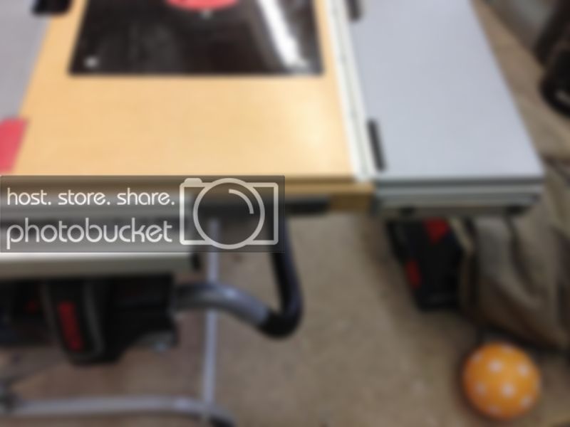

Jag håller på och bygger ett "fräsbord" till min klyvsåg Bosch GTS10 och skulle vilja få tag i en T track skena i samma storlek som redan finns i Klyvbordet.
Anledningen är till skenan är att jag ska kunna använda Skjutanhållet till fräsdelen oxå.
Jag har hittat en bild på hur det ska se ut.

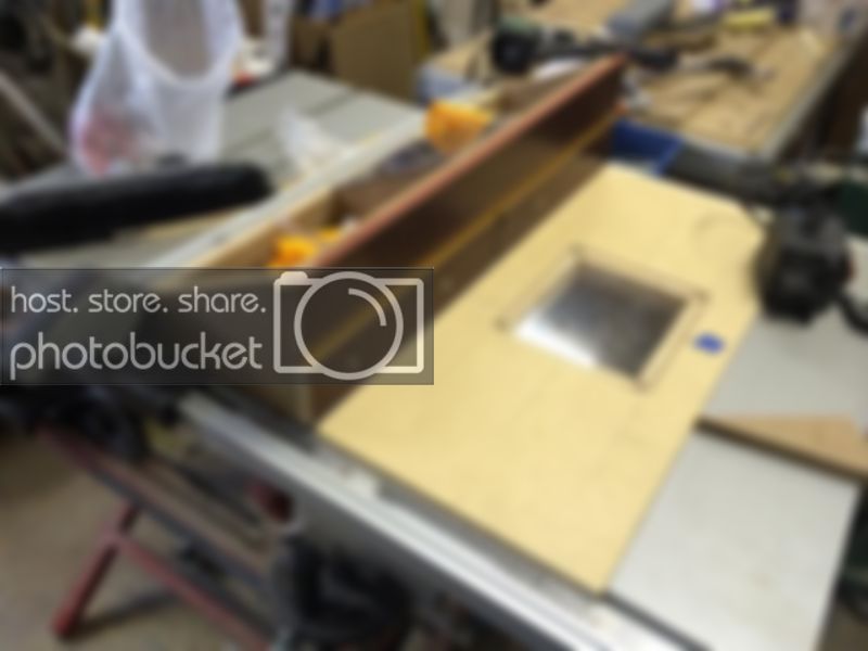

Och så här långt har jag kommit, Jag hade en T-track skena liggade men med Festool måtten.
Har dessa spår standardmått? Vart kan jag få tag i dessa.
Mvh Erik
Vad har du för mått på spåret i sågen? Är det standard 3/4" bredd (19mm) så är det ganska enkelt att hitta skena som passar, här tex http://woodworking.se/Prislista.html (den som heter miter channel, hittade den bara i prislistan och inte på bild).
