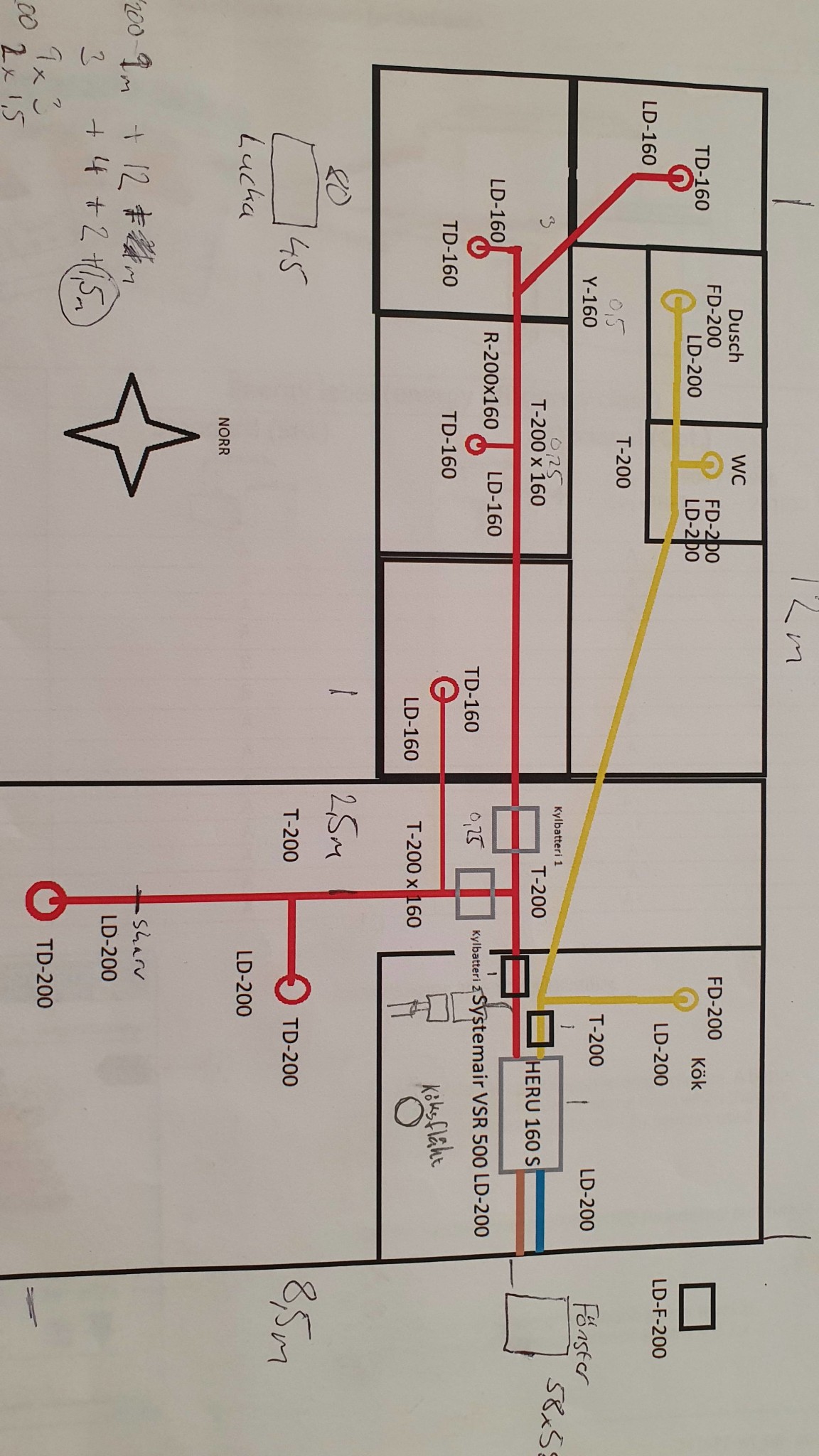

Vi satte dubbla kanalkylare CWK-200-3-2,5. En på varsin gren av tilluften. Alla rör kondensisolerades. Både till och frånluft. Mest för att det var riktigt smidigt att isolera med isolerstrumpan. Kylan styrs av FTX aggregatet vi ett ställventildon 0-10V som kontrollerar 3-vägsventilen. Brinen cirkulerar konternuerligt. Vi har haft som kallast 7 grader på tilluften. Men då hade jag kopplat ställventildonet fel. Normalt går tilluften ner ca 12 grader mot ute temperaturen. Jag har en sak kvar. Det är att koppla en digital utgång mot en digital ingång för att styra fläkt hastigheten utifrån kylbehov automatiskt. Men hitintills är vi mycket nöjda. Luftkvaliteten är det största lyftet. Att temperaturen ligger på 22 grader inne istället för 28-29 som ifjol är riktigt skönt.E EmilÖrn skrev:Hej,

Nyfiken på varför du valde 2 kanalkylare - mer effekt? De verkar också jäkligt dyra 10k styck? Även nyfiken på varför du har brina cirkulernande kontinuerligt? Även hur dina kylare är anslutna mot din (antagna) befintliga Bergvermepump - helt separat kanske? tacksam för allt...A Anderscurl skrev:Vi satte dubbla kanalkylare CWK-200-3-2,5. En på varsin gren av tilluften. Alla rör kondensisolerades. Både till och frånluft. Mest för att det var riktigt smidigt att isolera med isolerstrumpan. Kylan styrs av FTX aggregatet vi ett ställventildon 0-10V som kontrollerar 3-vägsventilen. Brinen cirkulerar konternuerligt. Vi har haft som kallast 7 grader på tilluften.....
Det var flera anledningar till valet av dubbla kylbatterier. Första var att kunna prioritera kylan till sovrummen. Bättre total kyleffekt. Enkel rördragning på vinden för mig. Sen tyckte inte jag att merkostnaden var så stor för att verkligen få ut så mycket kyla som möjligt när jag ändå installerade. Soliduct har dem för strax över 4000kr.
Att brinen cirkulerar konternuerligt är för att jag bara hört om krånglande cirkulationspumpar när de stått stilla. Sen drar de inte speciellt mycket. Detta är då en separat pump som sitter på ett avstick på inkommande brine före bergvärmepumpen. Så när vi kyler tilluften värms brinen innan den används för att värma poolen med bergvärmen. Win-win.
