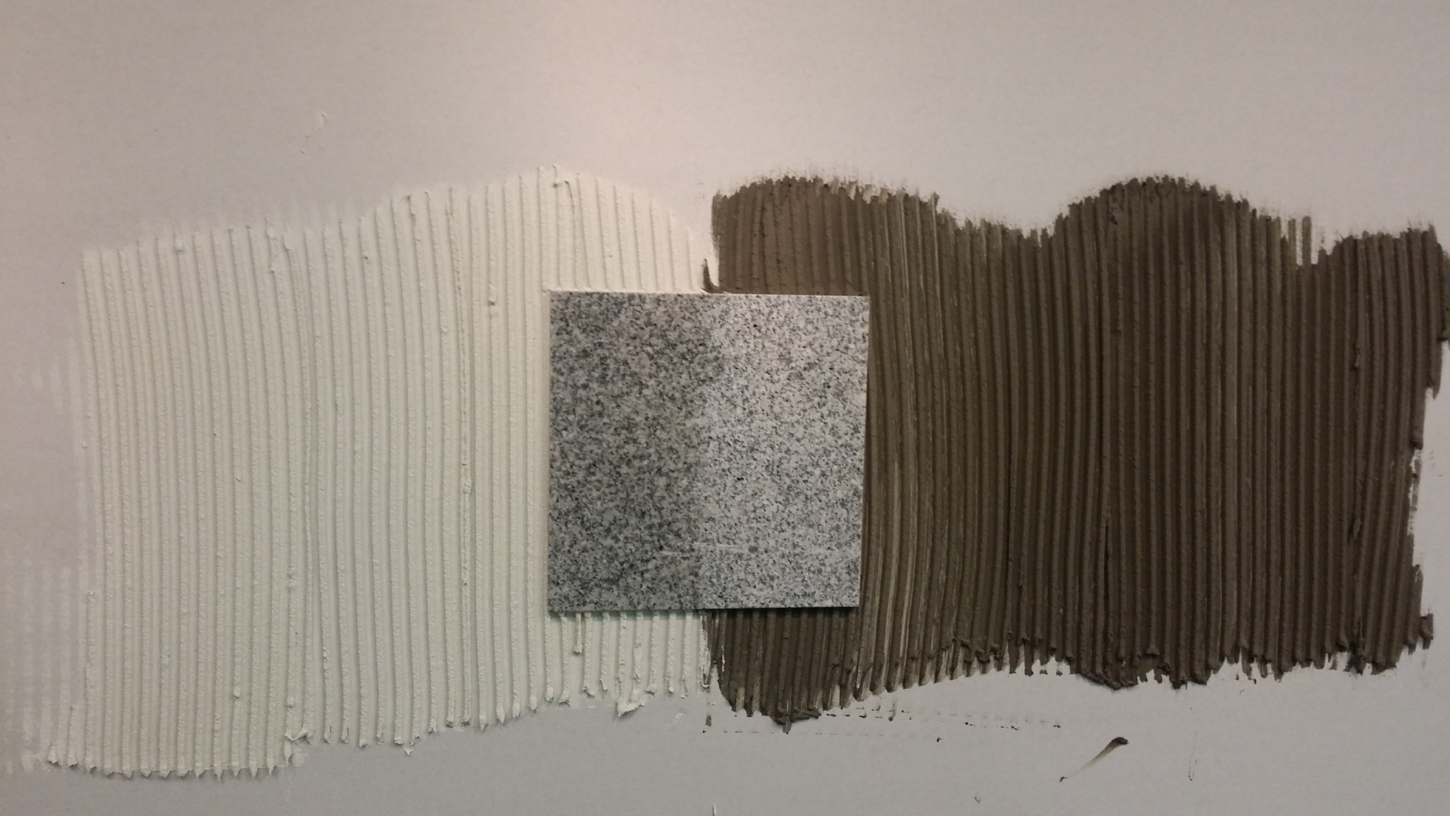

Diskuterade badrum häromdagen med en kollega. Han hade fått höra av en kakelförsäljare att man skulle akta sig för det allra billigaste kaklet, för där kunde ränderna från fixet synas igenom efter ett tag? För mig låter det som skrämselpropaganda för att försäljaren skulle få sälja sitt dyra kakel och inte tappa kunder till Bauhaus och liknande. Finns det någon som helst sanning i det?

En del kakel har väldigt tunn glasyr och tunt gods då kan det ge genomslag.

Ja, man kan se ränderna efter fixet när man fogar ibland på vissa fabrikat men dagen efter när det har torkat så syns dom inte längre.
johangeorg
Men ränderna försvinner permanent? Så man kan gott köra på ett billigt kakel?
På natursten så kan endel fix ge genomslag, på kakel har jag aldrig varit med om det
Den ljusa delen är så plattan ska se ut, den mörka är satt i lip naturstensfix

Billigt kakel är jobbigt som fan att jobba med, de flisar sig och har sig. Men ska man inte köra med gerade hörn etc är det kanske inte lika viktigt. Men jag tycker man ska undvika billigt kakel (Eller alltid undvika billigt material)

Bilden med granit där man ser vätskan från fixen slå igenom och den ena halvan är mörkt, det blir så för graniten är poröst. Det torkar ut på typ en vecka.
