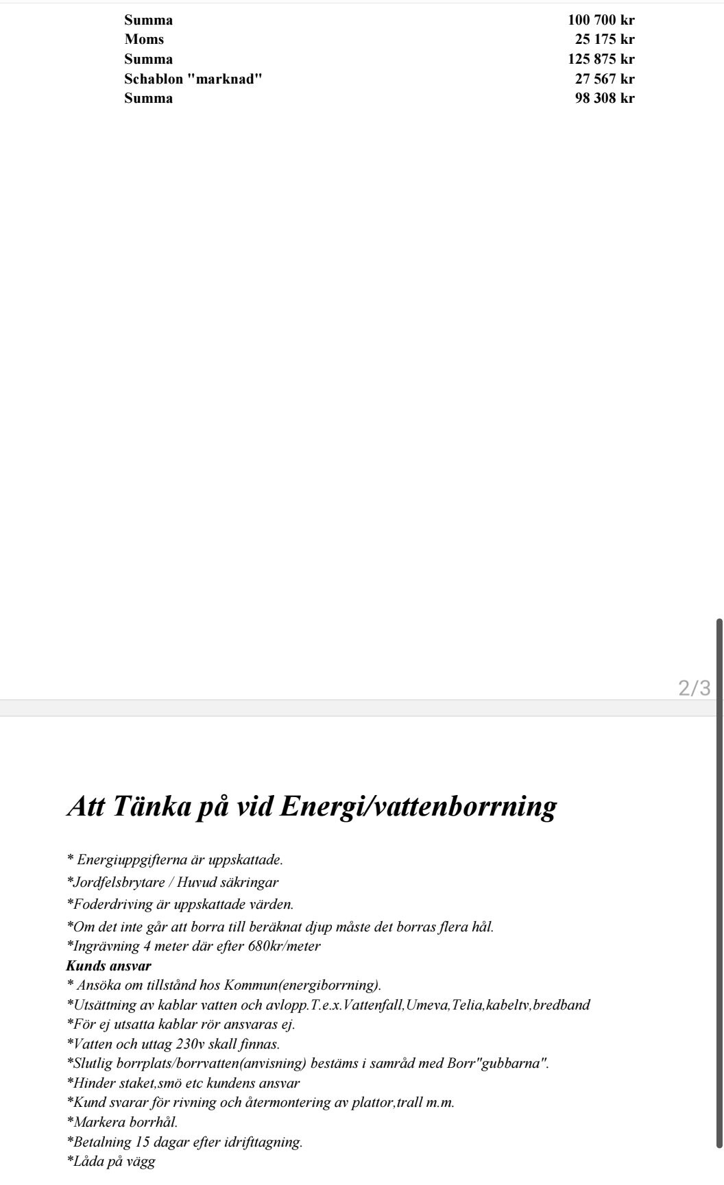

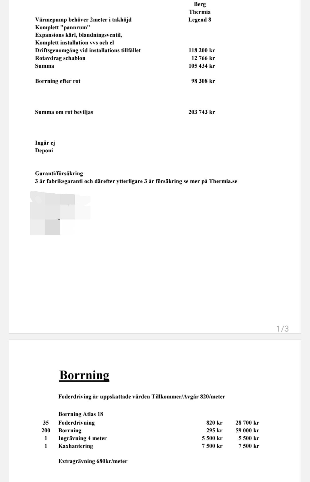

Skulle vilja be om synpunkter på denna offert för borrning och installationen av pump för bergvärme.
Något viktigt som saknas ?

Ser väl inte så tokigt ut det där.Har en legend 8kw som jag är nöjd med.Om du kan så ta in fler offerter.
Winden
Det är egentligen helt omöjligt att svara på utan att veta husets nuvarande energiförbrukning och nuvarande värmesystem, husets yta som ska värmas och var i landet huset finns.
Är det fast pris även om det behövs mer foderrör än de 35 meter man räknat in, eller det ett exempel så du betalar för faktisk längd på foderrör?
Varför är ditt hål anpassat för en Atlas 18kw när du beställt en Legend 8 kw?

spontant känns det som att väldigt mycket fortfarande lämnas öppet för tolkning längre fram i projektet.
Jag hade nog velat förstå lite tydligare:
– exakt vad som ingår respektive inte ingår
– hur tillkommande arbeten hanteras
– hur ändringar godkänns
– vem som ansvarar för vad om något oförutsett upptäcks
– och hur extra kostnader kommuniceras innan utförande.
Det är ofta inte själva grundofferten som skapar problem senare — utan allt som händer runt omkring medan projektet pågår.
