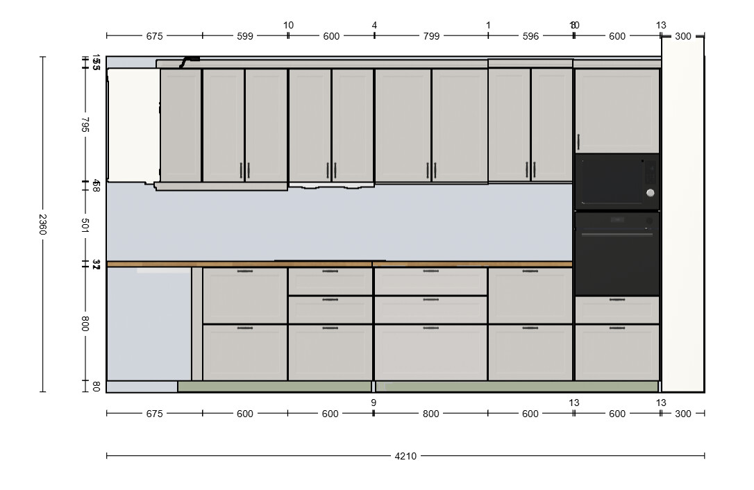

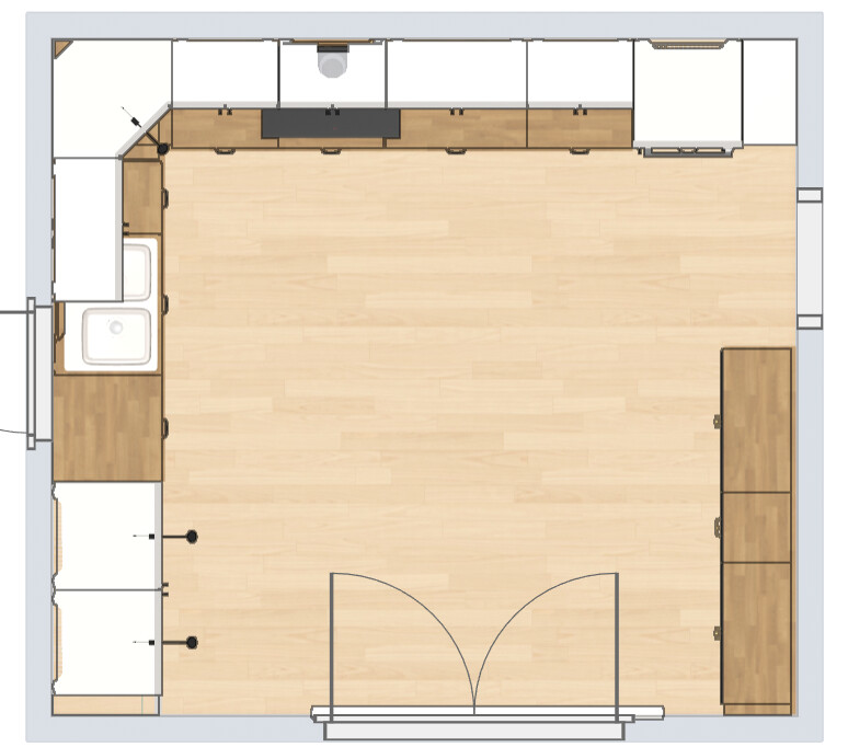

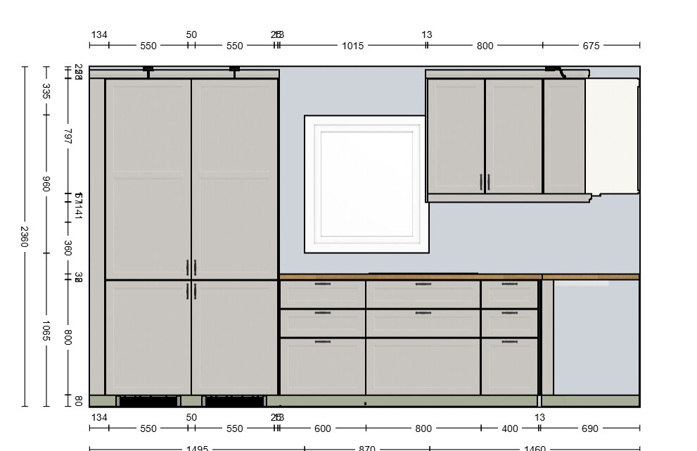

Här kommer en ny variant, där jag försökt linjera upp skåpen bättre så de motsvarar varandra uppe och nere.
Nu är diskmaskinen på ett bättre ställe, nackdelen är då att diskho hamnar till höger om fönstret (samma som vi har idag iofs så de kan fungera, även om vi gärna hade satt den mitt framför fönstret. Det verkar ju dock inte gå om vi på något lämpligt sätt ska kunna ha ugnen i högskåp.

I det fallet skulle jag flytta hällen åt höger.K kahnilainen skrev:precis, den har flera rekomenderat i tråden, men både planeraren på Ikea och vi själva är som sagt mer inne på Lådorna. Eller menar du hörnskåpet uppe? Där är det Karusell, men alltså inte nere.
Vi kan släppa just frågan om karusell (nedre högnskåp) eller ej för stunden

Är man två i köket kommer den som står framför hon att blockera hela hörnet.
Eftersom man normalt vill utföra det mesta arbetet mellan hon och hällen, bör den ytan vara bred, helst 100-120 cm i en bostad för en familj. Att ha den i ett hörn gör att det blir besvärligare att utnyttja bänken, vissa saker hamnar snett bakåt.
Man har inte så stor nytta av så mycket bänk mellan hällen och ugnen/mikron, 60 cm räcker bra så att man får plats med en plåt.
· Västerbotten
· 162 inlägg
Där har du helt rätt, den ska till höger! Gällande din andra kommentar så kan vi liksom släppa det där med karusell eller inte, vi har inte bestämt oss men lutar åt lådor.BirgitS skrev:

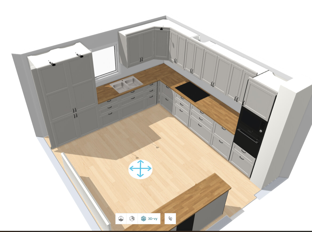

IKEAS ugn blåser en del luft när de är igång. Kan vara värt att tänka på om den blåser mot någon vid matbordet. Ändå tycker jag att inbyggt micro eller kombi ugn är trevlig att ha på höjd. Mem min fru hatar den luften som blåser när man sitter där.
IKEAS vittvaror är öht lite undermåliga. Köp de hellre externt anpassad till IKEA stomme.
Jag valde en mikrovågs kombiugn men den har ingen roterande platta vilket ger ojämn upvärmnging. Tänk om här...
IKEAS induktionshäll är överkännslig mot spill och om den stänger av för säkerhetsskull då "Tappar" man alla timers. Jobbig. Bättre med en lite mer genomtänkt exemplar som bara tar bort värme när det bli spill för vattnet kokar över. JAg hatar gränssnittet, men som Holländare är jag van att koka på gasol och jag älskar den direkte effekten man får med induktionshäll. Har aldrig vänjat mig vid trög spisplatta.
Annars är IKEAäs stommen och lådinredning rätt bra. Gör man mycket själv kan man spara mycket pengar.
Akta att det är tänkt att montera bänkens fötter på golv. Så om ni lägger laminat, lägg det på hela ytan. Annars passar inte de skivor man har under bänken.
Tänk efter: du tänkte placera ugn vid ingången där folk kommer in och ut? Kan vara lite bökigt om man blockerar ingången om man ska sätta något i ugnen.

Vill rekommendera att göra bänken 70 cm djup istället för standard 60- lite mer bök med stommarna o bänkskiva, men man får plats med mer.

tänkte du att man friställer alla enheter 10 cm ut då eller? Och skippar skenan? För jag hittar inga med 70 djup.
Tyvär har ingen aning om hur upphängningen ser numera. Vi byggde ut från väggen med reglar, så att vi kunde montera stommarna längre från väggen. Som jag skrev ett lite pyssel, men enligt mig en väl värd uppoffring.
Vi satte in nytt kök av samma modell för ett år sedan med hjälp av hantverkare. Bara att PMa vid eventuella frågor om pris etc.
Gällande design, så skulle jag, som någon redan föreslagit, haft plats för en ”snurr” för kastruller i hörnet — sväljer väldigt mycket!
Sen hade jag övervägt några vitrinluckor, dels för att det kan vara fint, dels för belysning.
