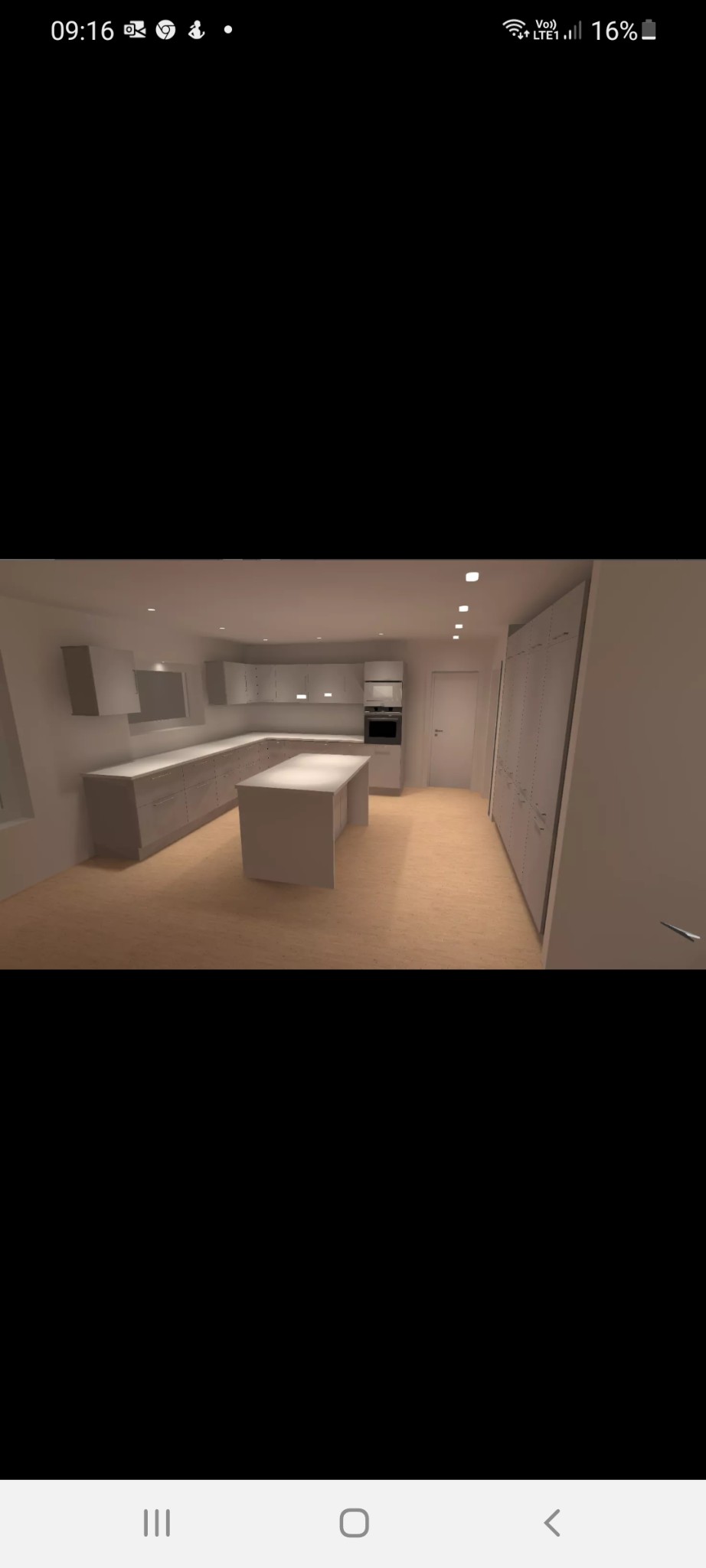

Vad tycker ni om planlösningen på vårt kök som vi provar att rita upp i vårt framtida hus. Kom gärna med synpunkter. Obs självklart ska vi ha vask och spis med men vi visste inte riktigt hur man ritade det

Det är nog lite svårt att säga så mycket bara utifrån den bilden men det ser opraktiskt ut med att ha en köksö mitt i vägen när man står vid hällen och ska hämta något i kylen. Likaså kommer ju någon som sitter vid köksön göra det svårt att öppna kylen och de andra högskåpen.
Rekommenderar att du lägger upp en planlösning, alltså hur det ser ut uppifrån med markeringar för var alla vitvaror och hon finns. Många kökstillverkare har särskilda ritprogram, t.ex. Ikea.
