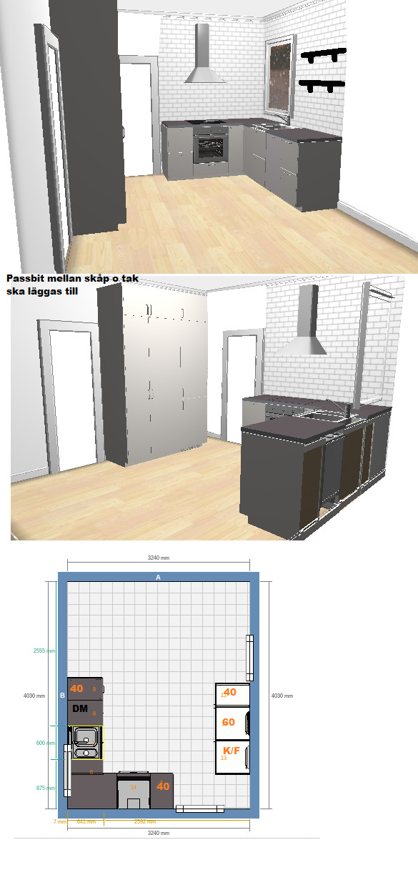

Så här har vi tänkt vårt budgetkök. Obs är ett fönster längs vägg A också.
Luckor: Veddinge vit
Golv: forbo marmoleum click, rutigt (silvershadow och moon)
Väggar: vita samt vitt 15x15 kakel med antracit el. svart fog enl. bild
Bänkskiva har vi ej bestämt ännu, lutar åt någon grå i laminat.
Bord & stolar för ca 4 personer ska också få plats i köket.
Bör vi tänka om på något sätt? Övriga tips?

Jag hade satsat på väggskåp över diskmaskinen och även över spisen
Då kan man ha en billigare fläkt så det kanske inte blir nån egentlig merkostnad
Ett relativt billigt sätt att få ett kök att se lite mr exklusivt ut är att välja ett finare kakel på väggen, med tex mönster eller färg på som ökar känslan lite om du förstår?

Tack, har funderat lite på det men vill gärna ha det öppet eftersom rummet är ganska litet som det är. Men ska testa i planeringsverktyget!

Sätt 40+60 överskåp på båda ställena?
Vi har Metro-format (75*150) på kakel. Det finns en slät variant utan fasad kant som är enkel att foga. Snyggt med överlappande skarvar

Smartare lösning med grundare högskåp tycker jag! De känns lite malplacerade i TS ritning...
Ja såhär i efterhand känns det helt rätt med grunda högskåp för att slippa den trånga känslan i dörröppningen. Har man drygt 2,70 i takhöjd och kör skåp hela vägen upp sväljer de en del ändå.

Snyggt! Hade tänkt göra Så i början men då hade jag nog stört mig på att kylen sticker ut istället? Eller gör man det? Därav mellanrummet från öppningen för att skapa synvilla att det inte ska synas att det sticker ut så mkt. Ska fundera på vattenplaceringen!

Du behöver inte kakla bakom överskåpen utan bara 50 cm högt längs med bänkskivan...

Jag har kört den glipan mellan kylen och högskåpen istället, stör mig inte ett dugg. Det är värre om det sticker ut nära en dörröppning än mitt i rummet i mina ögon. Men jag har ju en fristående kyl så det är ju inte helt jämförbart heller.
