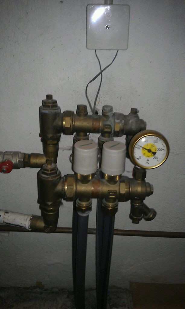

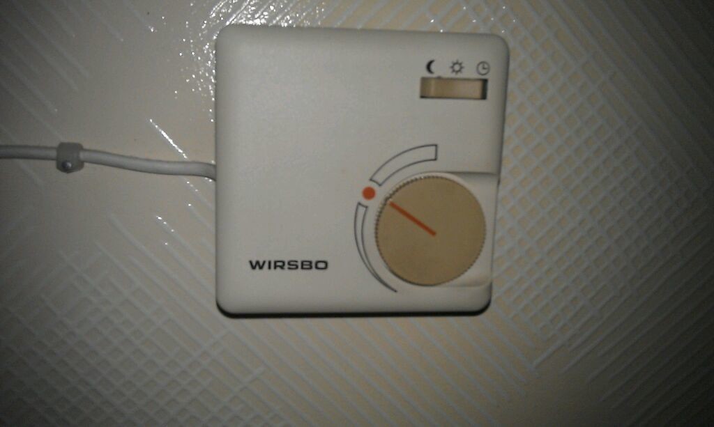

Hej. Jag har stött på ett hus med bergvärme i kombination med golvvärme på nedervåningen och radiatoter på övervåningen. De boende har problem med för höga temperaturer på övervåningen och det tycks inte hjälpa att justera värmekurvan.
Golvvärmen regleras med rumsgivare.
Ledningen ut från värmepumpen delas upp i ett t-rör och går till radiatorsystemet och till golvvärmesystemet.
Hur fungerar denna reglering egentligen?
Startar värnepumpen när det är lägre temperatur i rummet än inställt värde?
Det skulle ju betyda att radiatorerna matas onödigt mycket.
Någon som tror sig veta hur detta system fungerar?

På bild 1 är en tryckmätare som ställer in hur högt tryck, flöde det ska vara ut till systemet. Sedan splittas denna för reglering till radiatorer / golvvärme. Varje värmeslinga (främst golvvärmen) har effektförluster, främst värmeslingan i golvet. Så ökar du flödet på denna så höjer du värmen, i och med att mer varmvatten flödar genom systmet. Dock blir förlusten och i slutändan förbrukningen större.
Min panna sätter igång då temperaturen är som angiven på någon av sensorerna. Alternativt att
varmberedaren behöver värmas på
Mvh
Stefan
