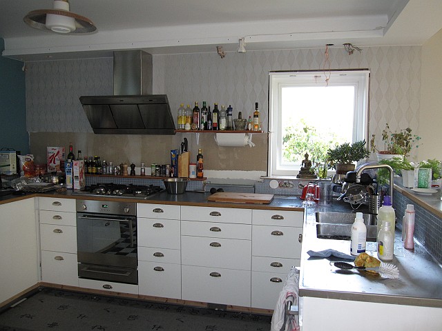

Vi valde som på bilden nedan, men den passar egentligen inte heller så bra. Fördelen med den är att man inte slår huvuudet i den.
