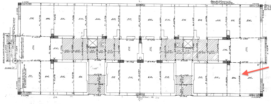

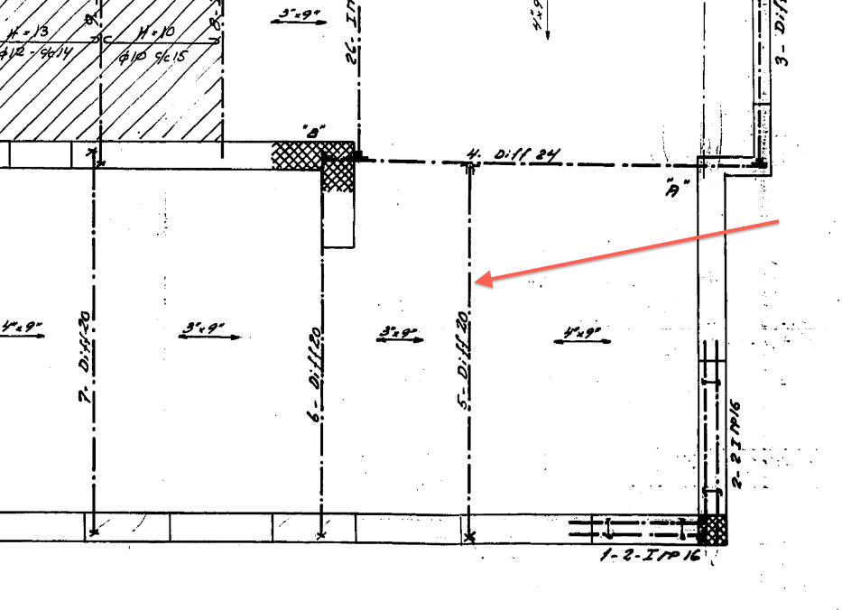

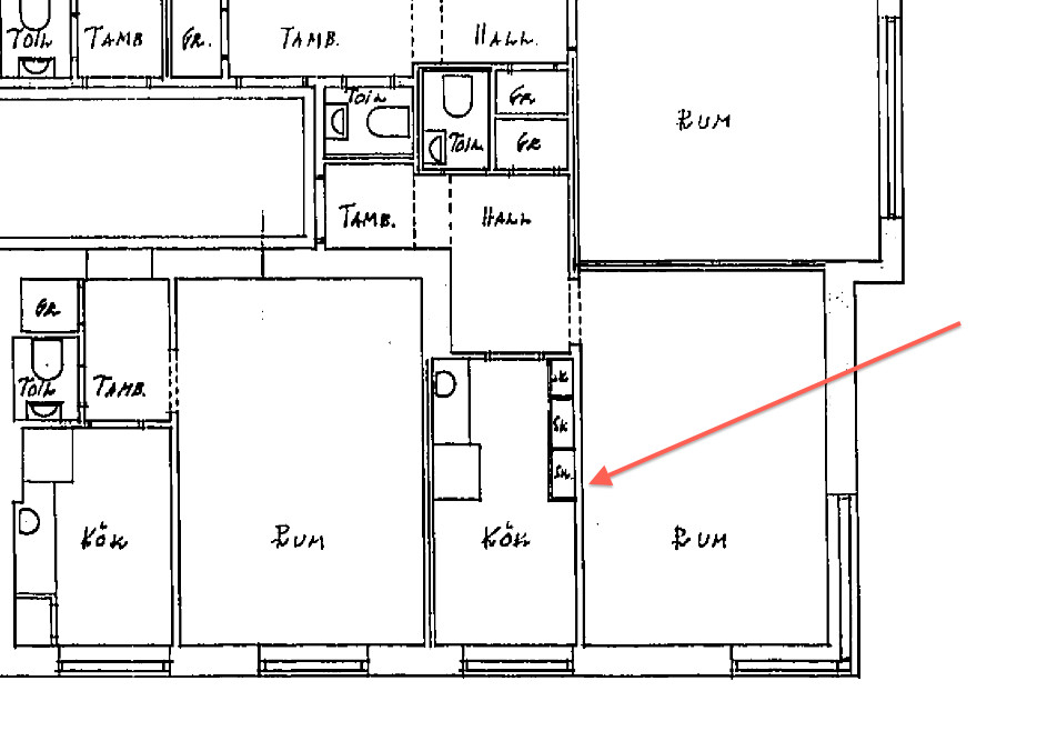

Jag undrar om det är någon kunnig person här som skulle kunna ge lite input i frågan om en vägg är bärande eller inte utifrån nedanstående bilder. Planerar en öppning från kök till "rum" på ca. 2m i bred. Lämna 2-3dm mot taket bla. på gund av balk beskriven nedan samt att el är dragen där. I nuläget en dörr i väggen som kommer byggas igen.

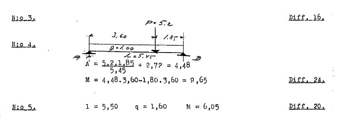

Väggen är en 7 cm tjock slaggvägg, det vill säga inte mycket. Men enligt ritningar går en balk ovanför den, som i sig sitter förankrad i två bärande väggar. Ytterväggen på fastigheten samt en hjärtvägg som löper genom hela byggnaden i riktning med huset.
Vad jag kan förstå utav detta är väggen under balken per definition då inte bärande?

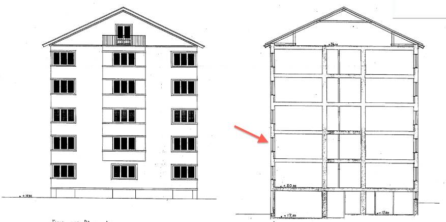

Bilderna nedan visar planlösning, balklag, huskroppen samt "övergripande" balklaget.
Tacksam för input!

Av ritiningarna att döma ser det ut som de 2 mittersta väggarna som omsluter trappuppgången är bärande samt ytter väggarna. Så resterande väggar bör ej vara bärande. Dock är det inte säkert utan att veta
Kolla med styrelsen, dels för att få föreningar gillar att man river väggar lite då och då. Och för att säkerställa att väggen ej är en del av den bärande konstruktionen.
