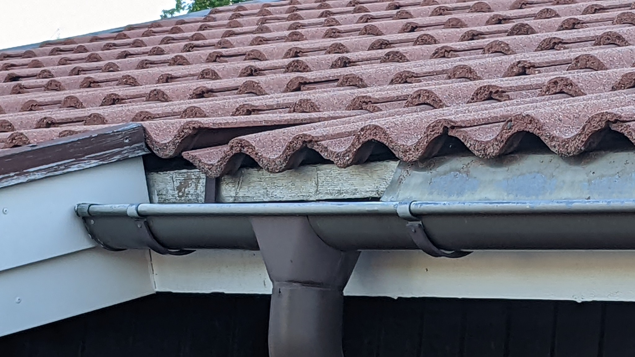

Jag var uppe och kikade på taket för att ev byta trasiga pannor mm och såg något jag missat tidigare. Se bifogad bild. Det är tak med betongpannor och på en liten del, typ 50cm, finns ingen fotplåt som skyddar nedersta bärläkten.
Har googlat runt på nätet och på detta forum bland annat och det sett att det inte är något man måste ha. Stämmer detta? Känns som träet där är väldigt utsatt för regnstänk osv. Borde jag sätta upp en fotplåt framför den delen där det saknas?

Ja det ska sitta en fotplåt där. Men jag tycker det ser ut som man satt pannan till vänster där kant i kant med vindskivan på utstucket där? Det ser fel ut och vatten kommer ledas till ändträt på vindskivan. Fast jag är inget proffs så jag vet inte hur en bättre lösning skulle se ut, kanske en längre plåt som går under sista takpannan.
