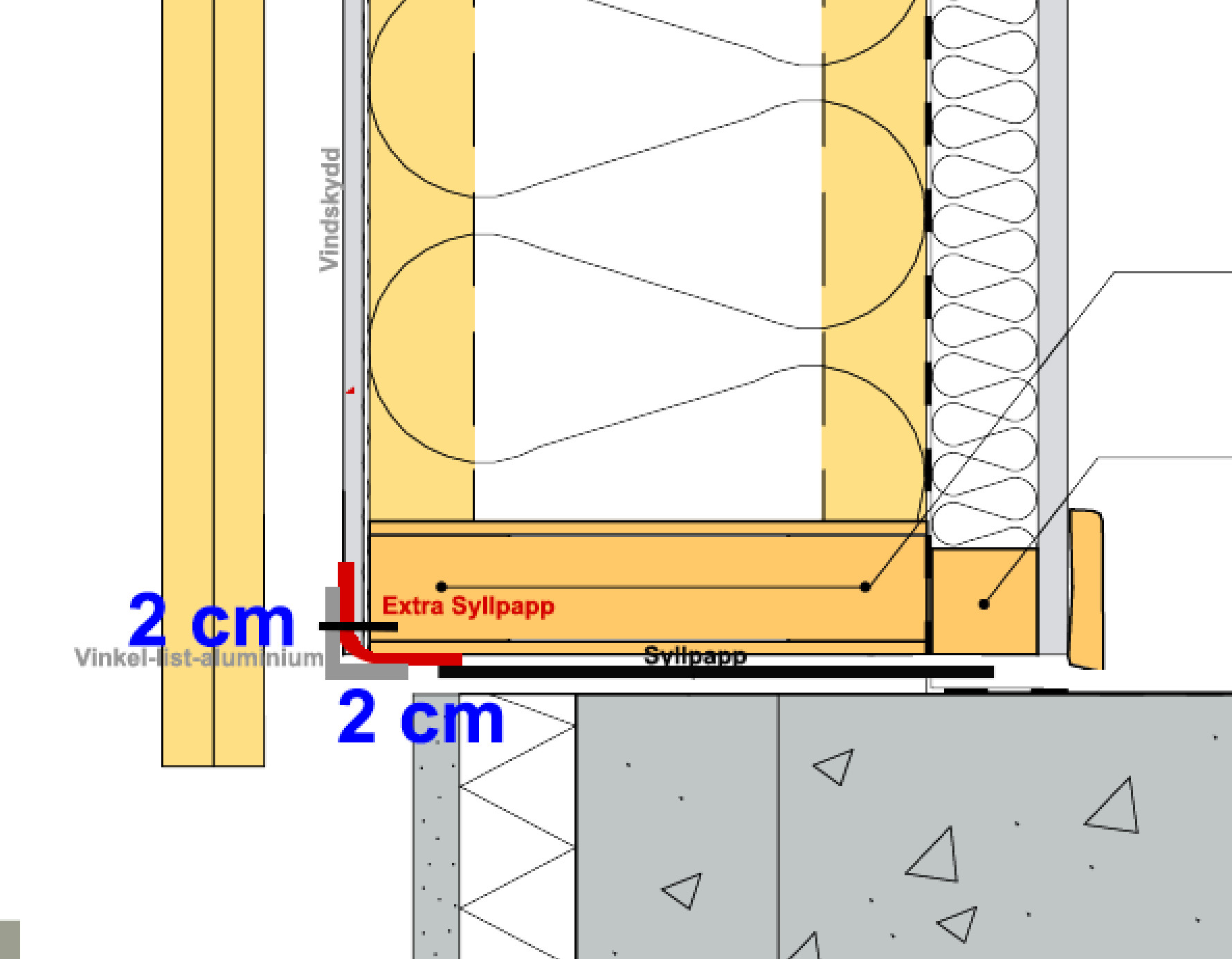

Syllpappen blev lite för kort (1cm) på utsidan av fasaden.
Tänkte förlänga den för att vara helt säker.
Tanken är att trycka in cirka 4 cm syllpapp underifrån och fästa det med L-aluminiumvinkel.
Vad tycker ni? Hur skulle man annars kunna lösa det?
Tack så mycket.
  • Byggdetalj med markerad extra syllpapp för förlängning och L-aluminiumvinkel för fastsättning.
Bäst löser du det med att göra ingenting. Antagligen är det bara destruktivt att försöka trycka in syllpapp där i efterhand.

Pappen ligger ju där den gör nytta ändå. Dessutom lär den troligen inte ens behövas om allt är okej i grunden i övrigt. Så syllpappen är ju egentligen bara en dubbel säkerhet. Inget som har nån funktion egentligen.
Syllpappen är väl till för att skydda mot fukt som kommer från betongen uppåt?
Jag har läst en del rapporter där gamla hus utan syllpapp har problem med fukt.

Men du har ju syllpapp redan, den ena cm som är utanför ligger ju inte mot betongen. Varför ska du göra något?

Om det nu vid någon väderlek kan kondensera mot vindskyddet så vore det dumt att ha extra syllpapp som styr in det i väggkonstruktionen.
Joak och 1 till
Ja, det känns som att det kommer att bli betydligt mer fukt som rinner ner vid nästa slagregn än vad som sugs upp under betongplattans hela livslängd.
swealp
Tack för alla svar!
Jag fick det förklarat av vår K.A att det kan rinna in uppifrån, precis som ni säger.
Den bästa lösningen sa vår snickare. "Ska lägga asfalt underifrån."
Så nu kommer dem lägga varmasfalt nedifrån för att skydda mot ev. stänk osv som kan komma när det regnar nerifrån.

Det är som min skiss som jag bifogade =)
