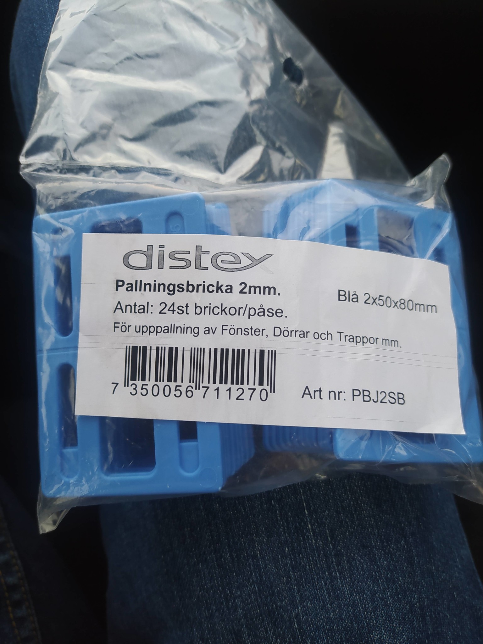

Syllpapp eller plastdistanser under trästolpar?
Precis som under en syll på betonggolv handlar det om att bryta kapilärkraften så att det inte går upp fukt i trät, det räcker alltså med att lyft några mm och lägga under en syllpappK Klabbis 3000 skrev:Hur mycket tror du det behöver vara emellan där då? Räcker det med 7-10 millimeter?
Förhoppningen är ju att det skulle kunna räcka med att lyfta upp med domkraft och sedan lägga tjockare med syllpapp eller såna där distanser. Mycket mer än 10 millimeter tror jag inte går utan då blir man tvungen att kapa men 10 millimeter kanske är gott nog?

Tror säkert det räcker med ett eller två lager syllpapp, så om du kan lyfta utan att behöva kapa så undviker du ju mycket jobb.
Sen tror jag att det nog vore bra om du skrapar bort färgen du lagt på för att ge träet möjlighet att andas. Det kan ju inte vara så himla mycket jobb med det. Det behöver ju inte bli 100% trärent.

Kan man tro att de här håller för permanent pallning av trästolpar?
Står på deras hemsida att de ej är avsedda för permanent pallning av betongelement men det är ju mycket större laster i de fallen.
https://www.distex.se/kilar---pallningsbrickor/pallningsbrickor
