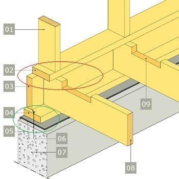

enfråga som dykt upp av en kompis till mig är följande:
håller på med en tillbyggnad av mitt hus och den har grunden krypgrund, den är uppbyggd enligt denna konstruktion som jag tagit från träguiden
det jag upptäckt är att det kan glipa några mm mellan syllpappen (grundisoleringspapp) och syllen (den gröna cirkeln)
sen eftersom jag är tvungen att anpassa golvbjälkarna mot de befintliga i huset så blir jag tvungen att såga till nr:03 till en mindre storlek, (från 220 mm till 180 mm) detta gör att den blir lite vågig på sina ställen och glipar även den några få mm mot den övresyllen nr:02
nu till frågan: skull jag använt mig av något annat än syllpapp (grundisoleringspapp) mellan syll och lecablocken? exempelvis detta http://www.byggmax.com/se-sv/Prod/PID-21050.aspx syllisolering tillsammans med pappen ?
ska jag använda syllisolering mellan Nr:03 och nr:02 för att täta?
hoppas någon kan svara på frågorna
//Niklas

anledningen till att jag undrar är om det kanske blir kalldrag i springorna, och man kanske kan minska detta med att använda isoleringen...?

Eftersom du troligen ska ha en träfasad på kåken och ej källare finns det ingen vits med att använda annat än grundpapp under syllen. Den luft du kan få mellan grundpapp/grundmur/syll kommer utanför den varma delen som börjar med trossbotten under golvbjälkarna. Därför negligerbart.
Betr. vågigheten vid sågning kan du köpa en rätstock av aluminium (10-12x100-120 mm) och använda som styrskena i kombination med vilken elektrisk handcirkelsåg som helst. Den har fördelen av att vara lätt och behålla sig rak om du inte klantar dig och tappar den i golvet. (Jag har t.o.m. använt min för att dra av btg.golv med utan att den är skadad efter 30 års användning. Finns i längder uppåt 5-6 meter. Kolla med fackhandeln, Sjögrens, Swedol, m.fl.)
Betr. resultatet av vågigheten mellan 2-3 kan du bortse från den också. Du skall ju ha en vindtätning på utsidan och den drar du givetvis ända ner till syllen och fäster den där med en remsa emellan av något kletigt slag. Väljer du utegips el. t.o.m äldre tiders asfaboard, så har du inget drag i den springan som påverkar värmen i huset.

...tänkte inte på det... självklart att vindpappen går ner dit, ibland tänker man ju krångligare än vad det är, tackar för alla svar.Betr. resultatet av vågigheten mellan 2-3 kan du bortse från den också. Du skall ju ha en vindtätning på utsidan och den drar du givetvis ända ner till syllen och fäster den där med en remsa emellan av något kletigt slag. Väljer du utegips el. t.o.m äldre tiders asfaboard, så har du inget drag i den springan som påverkar värmen i huset.
