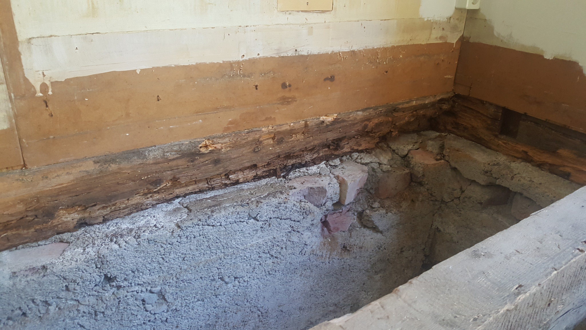

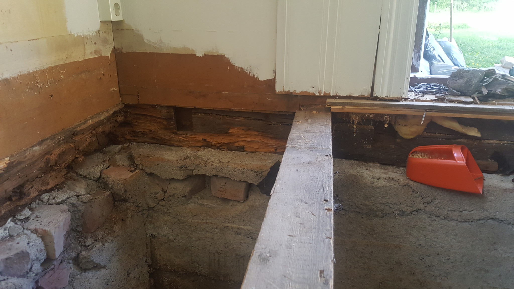

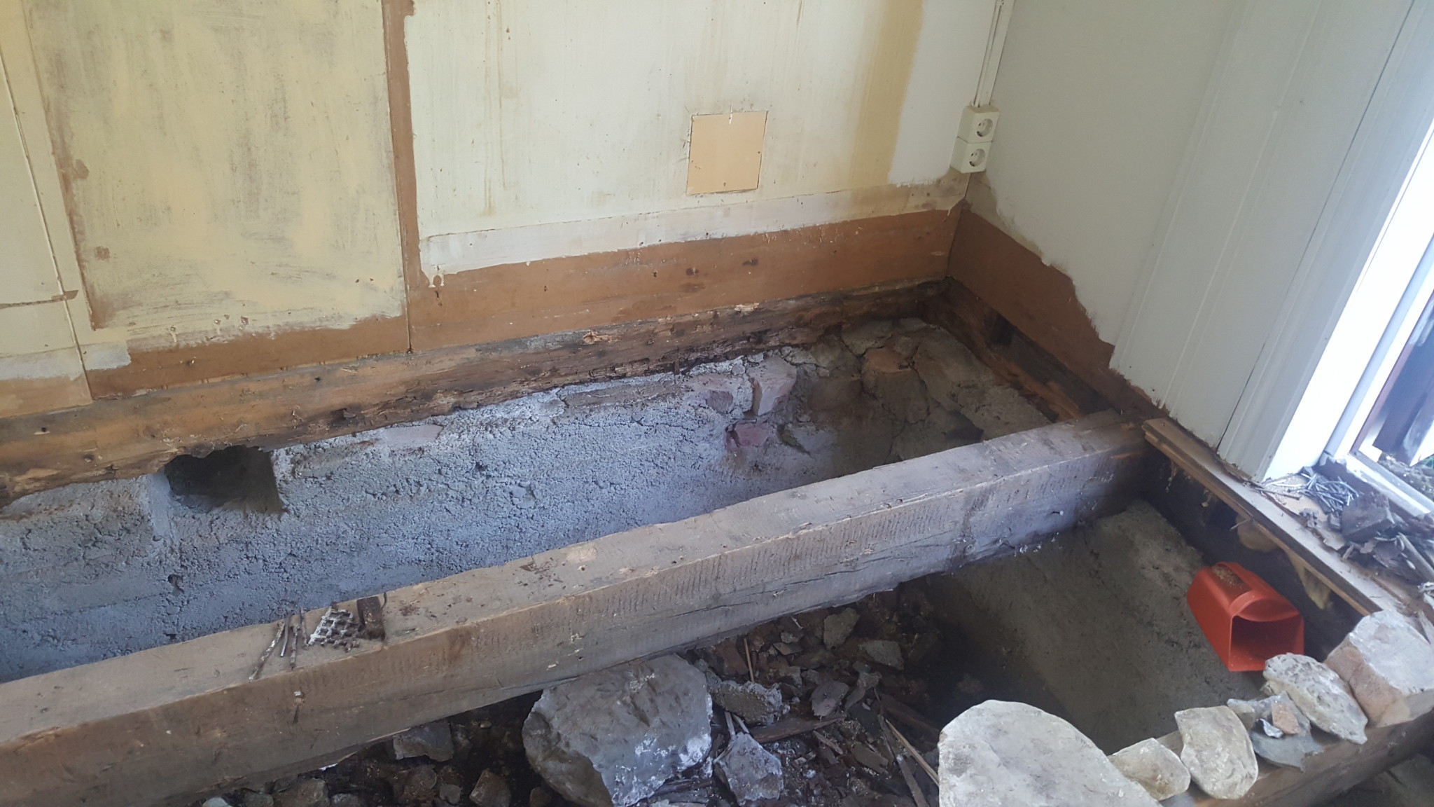

Vi är i full färd med att renovera köket. Då vi visste att trossbotten där börjat rasa, inkl sågspån ett som det var isolerat med, så valde vi att bryta upp alltihop. Så vi har nu ett fint, öppet välventilerat kök
Syllen blev dock synlig iom detta, och det ser allt annat än bra ut. Av någon anledning så valde man att lägga syllpapp under VISSA delar av syllen, och inte överallt. Syllen ser fin ut där det finns papp, men för jäkligt ut där det inte finns.
Det skulle kännas helt meningslöst att bygga igen och låtsas som ingenting, så vi vill självklart göra något åt det. Frågan är; hur går vi tillväga?
Har kontaktat ett tiotal byggfirmor, stora som små, men det är nästan som att alla drar efter andan när man nämner 'syllbyte'. Flera har kommenterat 'oj, nej, det vågar vi oss inte på' eller 'nej, det är för stort och riskfyllt'.
Fick prata lite mer djupgående med en byggledare som tipsade oss om att ringa en timmerman för detta. De få timmerman en som finns att ringa är antingen för fullbokade för att kunna ta på sig nåt nytt eller är inte på hemmaplan framöver.
Jag kan förstå att timmerman en har högsäsong just nu, men vi har ju såklart inga planer på att låta grunden stå öppen tills i höst. Bor i Jämtland, så här kan kylan komma redan i mitten av augusti.
I värsta fall så får vi ju helt enkelt ge oss på det här själva, men isf kanske inte så omfattande som om en firma gjort jobbet. Vi hade behövt byta ca 6 meter, längs en vägg och en bit in på nästa. Det är som allra värst i hörnet, en bit på kanske 1,5-2 meter. Det är just det här hörnet som vi tänker begränsa oss till om vi blir tvungna att göra det själva.
Hjälp? Känner mig smått förtvivlad just nu. Har ni bytt syll själva? Saker vi MÅSTE tänka på och ta med i beaktning?
Tack på förhand!

Bifogar lite bilder. Egentligen är det som sagt hörnet som är mest akut, men om vi lyckas hitta en firma som gör det till ett relativt bra pris så tänkte vi be dem byta längs hela den 'gula' väggen
