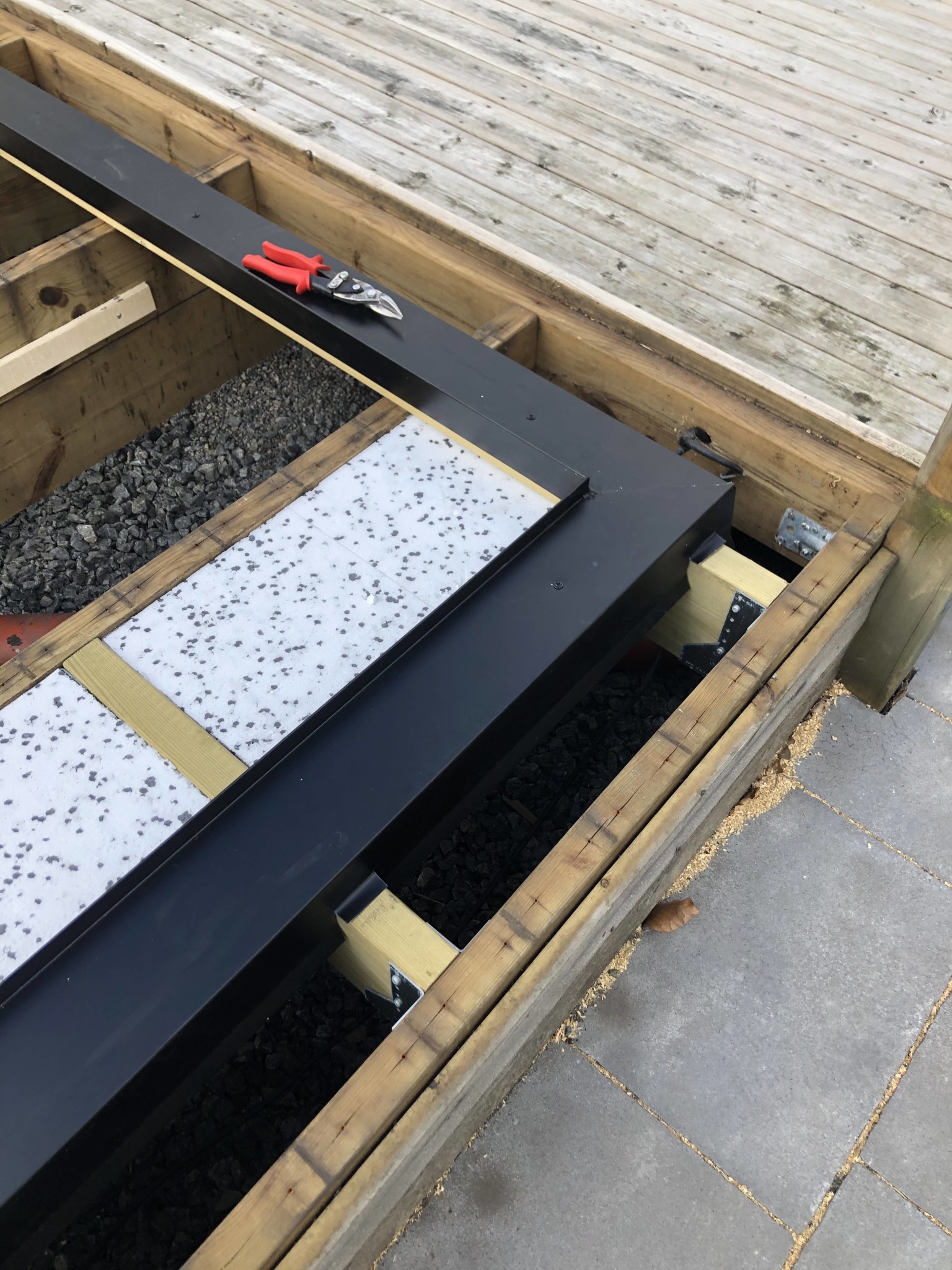

Så jag funderar på att montera stommen och spårprofilerna på en syll - en 120 x 28 tryckimpregnerad bräda.
På syllen funderar jag på att lägga en plåt som viks upp på insidan och som viks ned på utsidan. Plåten täcker isf alltså hela syllen (120 mm). Därefter fästs spårprofilerna genom plåten och i syllen. Jag är dock osäker på om plåten behövs, kanske räcker det att täta med tätningslister eller fog?
Tänker att ytterligare en fördel med en syll är att jag planerar att lägga golv i uterummet. Då kan jag sätta kvartstavar längs sidorna, mot syllen, utan att det ser konstigt ut. Utan syllen kommer ju golv+lister att komma upp för högt i förhållande till skjutdörrarna.
Låter detta som en rimlig konstruktion? Behövs plåten? Hur kan man göra annars?

Jag hade nog kört med någon tätningsmassa/fog under skenan för att förhindra att vatten rinner under, nör du säger golv vad för golv hade du tänkt ? Vill ju till att cellplasten samt glipor emellan och på sidor e riktigt tät annars lär Fukten under altanen påverka golvet och är de vanligt ”inne” golv lär de inte va fint allt för länge
Hej! Exakt detta undrar jag! Hur gick det för dej, satte du plåt? Läste i nåt annat inlägg att plåten ska vikas ner mellan trall på utsidan av skenan och vikas upp på insidan. Men behöver man ändå täta med list mellan skena och plåt?

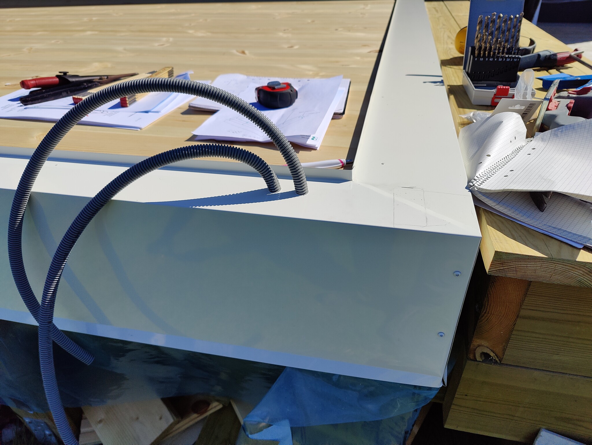

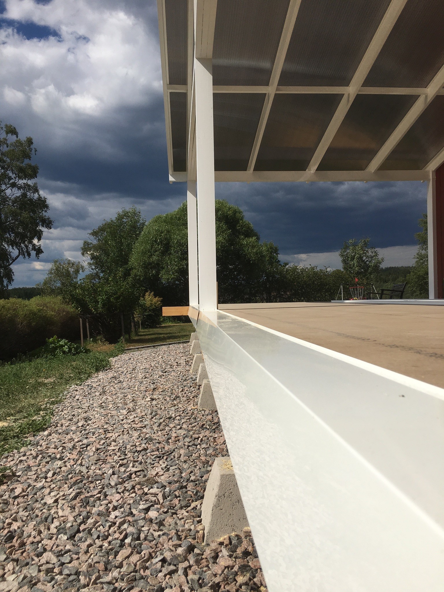

Gjorde exakt som "pretrall". 2 tum 5 tum syll som plåtbekläddes. Dubbeluppvikt 20 mm inne i uterummet samt ca 50 mm nedvik
på utsidan. På så sätt står uterummet på en "egen ö".
