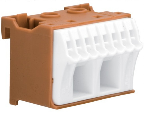

Hej
Om man på rad 1 i elcentralen från vänster till höger vill sätta:
Modul 1-3 - HB
Modul 4-7 - JFB 30 mA A (ska serva det flesta dvärgar i centralen)
Modul 8-11 - 4 pol 300mA PSA C (för Bergvämepump. rek av leverantören)
Modul 12-13 - 1 pol PSA
Kommer ev även ha några fler 1 pol PSA:er på andra grupper som har en tendens att över tid dra JFB när de blir dåliga element i dem (ugn, tvättmaskin etc). Samt någon 1 pol PSA för de vägguttag som sitter utomhus med julbelysningar etc.
Tänkte det varit snyggt om man kunde mata övre raden i centralen underifrån. T ex med en fasskena som sträcker sig även över huvudbrytaren (Så ser det ut i en gammal “Legrand” central jag har på ett ställe). Enligt Hager så kan alla deras JFB matas från valfritt håll (så länge nollan också följer med åt rätt håll så klart). De fyrpoliga PSA:erna kan man välja sida på nollan. En del verkar säga att man *ska* mata JFB uppifrån. Det har jag alltid gjort också. Hittills...
Det verkar dock inte gå att ha en skena över på en Hager HB. Och blanda 4 pol PSA med 1 pol PSA går inte ihop med någon skena.
Frågan:
Vad anser man om att efter HB mata varje fas till 3 st Hager avgreningsplint/fasplint (https://www.hager.se/e-katalog/elce...l/anslutningsteknik/pe-n-block/kn06p/9815.htm). Och sen därifrån mata JFB, 4 pol PSA samt de 1 poliga PSA:erna på första raden i centralen. Alternativet är att sy med RK, vilket inte ser lika bra ut, men vilket i princip alla gör. Kan inte se i någon föreskrift att det skulle vara ett problem regelmässigt.
Var först inne på att “sy” med RK på övre raden, men vill gärna ha en kommentar eller kanske bättre idéer . Notera att jag enbart var inne på att sy mellan modulerna avseende faser. Att lägga nolla eller jord på samma klämma är inte ok enl regelverket (Starkströmföreskrifterna 801.2).

Att använda en fördelningsplint för fasledarna blir ett plus i kanten. Men då gäller det att hitta en plint som verkligen tillför något, t.ex en "flerpolig" variant av den du länkar till så att varje RK6/RK10 eller vad du använder får en egen terminal. Annars kan det får vara.

Yes. Antar du menar att det inte var någon mening om man satte två RK i samma klämma på skruvplinten, och att man då lika gärna kan sy RK mellan PSA:erna och JFB. Det håller jag definitivt med om.
Idén är kanske 3 st sådana (se bilden) där varje förgreningsplint har 2st 1.5-16mm2 skruvansl var samt 8 st 1.5-4 mm2 QC anslutningar. Om det nu får plats 3st sådana i centralen. Ska ju ha två nollplintar samt jordplint också. Har inte tänkt igenom detta än med plats
Postar mest för att få tips så det också ska se bra ut.
För översta raden i centralen…
# Alt 1 - Förgreningsplintar med skruv och QC (se bild)
# Alt 2 - Sy med RK
PS
Sorry att bilden blev så stor. Skulle ha förminskat den
- HB till förgreningsplint. 6mm2 i egen skruvplint på förgreningplint
- Förgreningsplint till JFB 25A som matar det mesta i centralen. 6 mm2 på egen skruvplint i förgreningsplint.
- Förgreningsplint till 4pol 300mAh 16A C PSA. 2.5 mm2 på QC ansl i plint
- Förgreningsplint till 1pol 30mA 10A C PSA. 1.5 mm2 på QC ansl i plint
# Alt 2 - Sy med RK
- HB till JFB med 6 mm2
- JFB till 4pol 6mm2
- 4 pol PSA till 1pol PSA 6mm2
- + ev ett ytterligare hopp med RK
