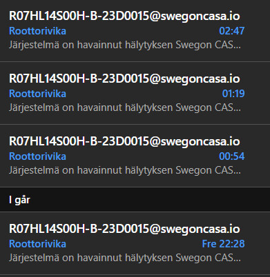

Men du hade heller iger nytt larm om rotorfel när du kikade? Så felet kommer och går, kan vara att drivrem slirar ibland eller kontaktfel i kablage eller styrkort. Rotorn går givetvis mest på vintern när den skall återvinna din frånluft för att värma din tilluft

Nej just nu har jag inget aktivt larm på rotorn men inatt så kom dem med jämna mellanrum som du kan se i mejlaviseringarna som droppade in på mejlen...

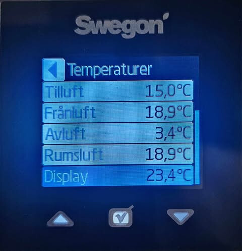

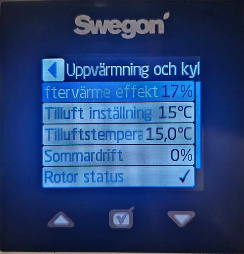

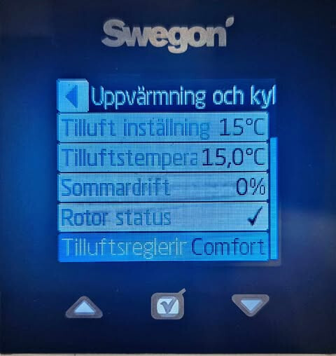

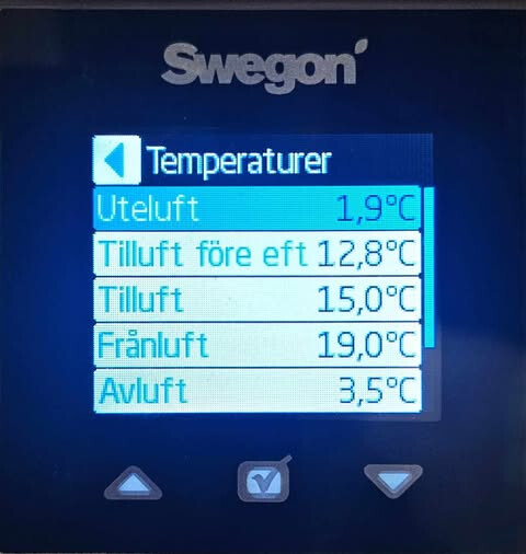

Hmm, mycket märkligt, nu när jag kollade inställningar så ligger Börvärde Tilluftstemperatur på 15° men tidigare hade jag ställt det på 19°... Kan det ha ändrats på något sätt när jag stängde av aggregatet när jag gjorde kontrollen nyss?
Såhär ser värdena ut i detta nu:
Display för ventilationssystem med temperaturvärden: uteluft 1,9°C, tilluft före eft 12,8°C, tilluft 15,0°C, frånluft 19,0°C, avluft 3,5°C.
Display med temperaturinställningar för ett ventilationsaggregat: Tilluft 15°C, Frånluft 18,9°C, Avluft 3,4°C, Rumsluft 18,9°C, Display 23,4°C.
Display på ventilationsaggregat visar inställningarna för uppvärmning och kylning med tilluftstemperatur inställd på 15 grader och eftervärmeffekt på 17%.
Display från Swegon-system visar tilluft inställning och temperatur på 15°C, sommardrift 0%, rotorstatus och tilluftsreglering i comfortläge.
Har kanske gått tillbaks till fabriksinställning. Vet ej hur just detta märke beter sig efter man stänger av. Men verkar lite märkligt. 1,5 år? Är det fortfarande garanti?

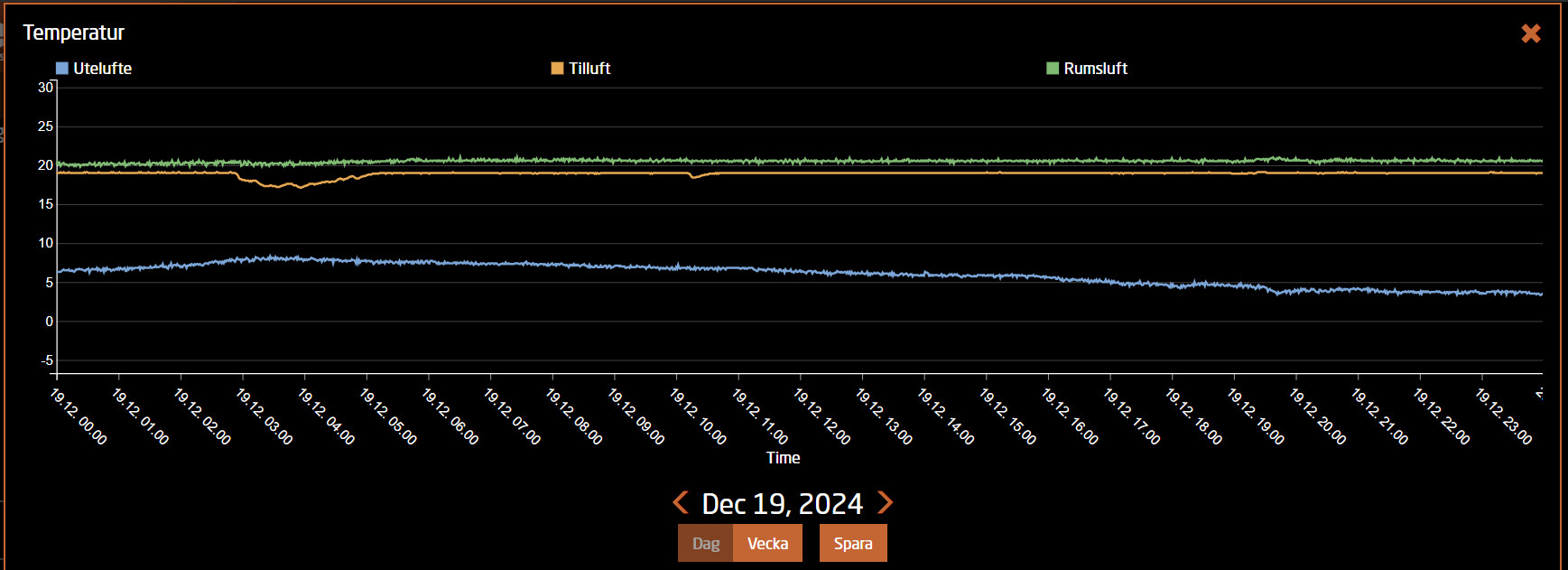

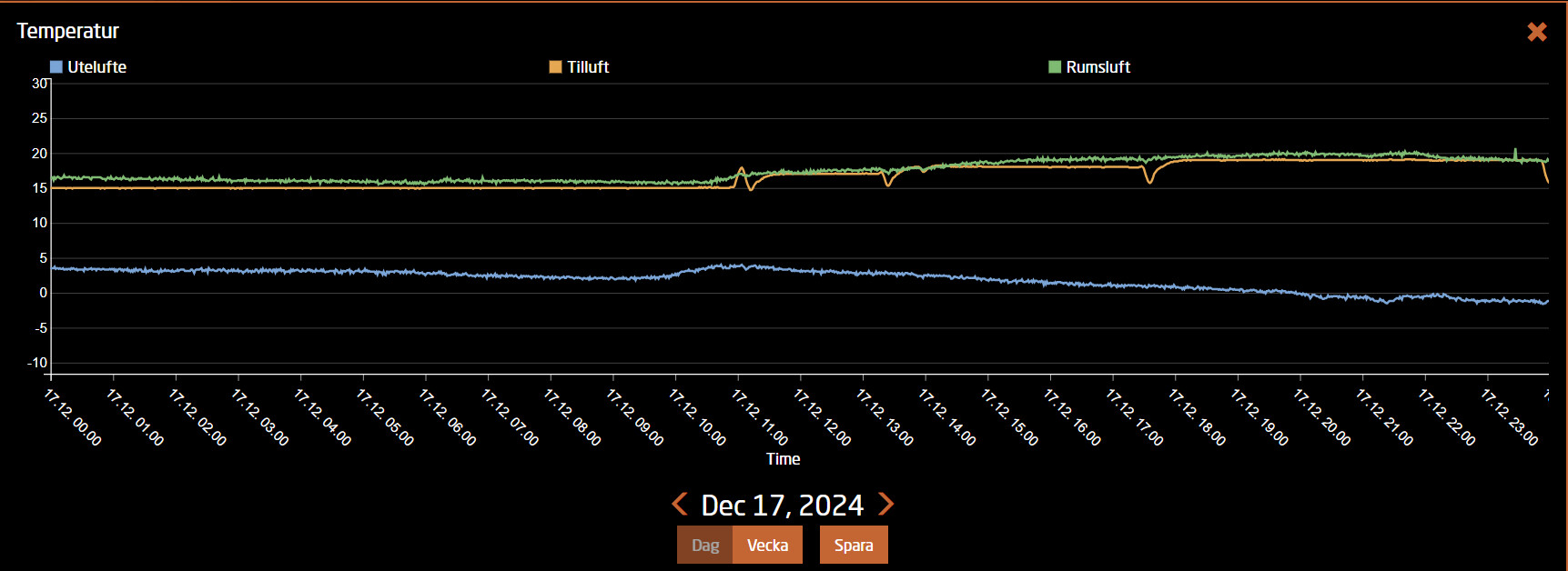

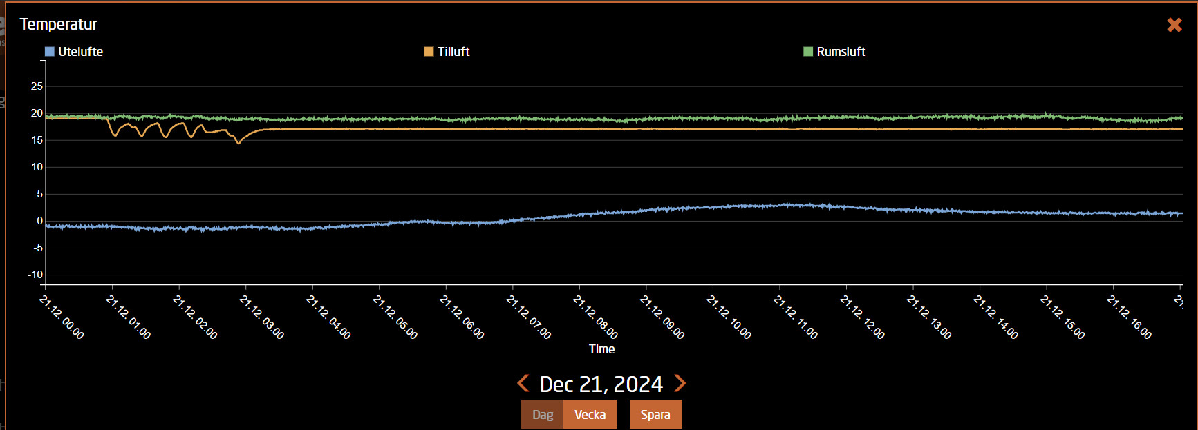

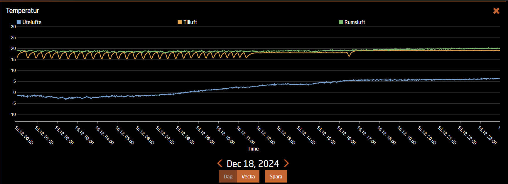

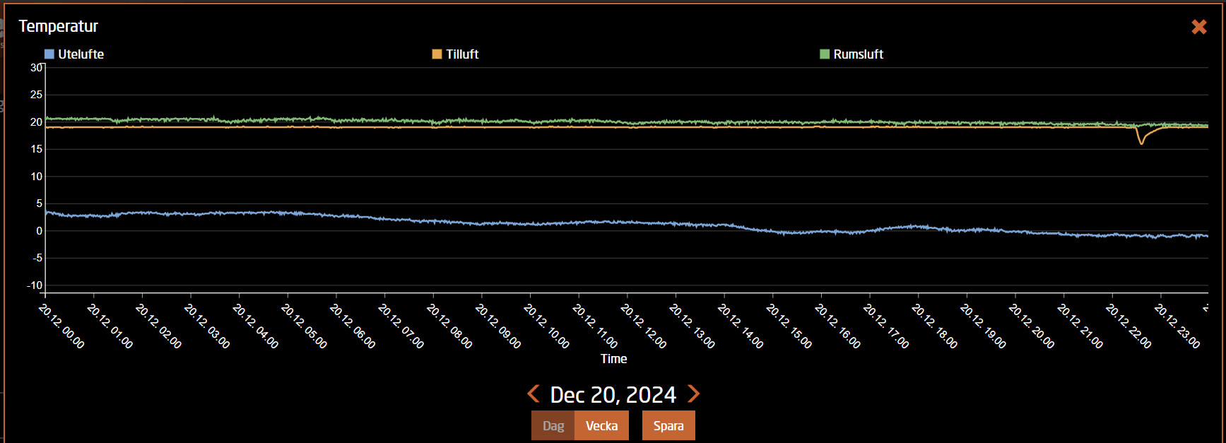

Såhär ser dagsgraferna ut och där ser man ganska tydligt när larmet för rotorfel har aktiverats...
De låga temperaturerna på morgonen 24-12-17 beror på att nya Hero LLVP installerades då efter att den gamla Panasonicen gav upp.
Temperaturgraf 17 december 2024 visar uteluft, tilluft och rumslufts temperatur, med larm för rotorfel. Installerades ny Hero LLVP efter gamla Panasonic. Temperaturgraf över uteluft, tilluft och rumsluft den 18 december 2024, visar larm för rotorfel och temperaturförändringar efter installation av ny värmepump. Temperaturdiagram som visar uteluft, tilluft och rumsluft den 19 december 2024, med märkbar rotorlarm och nytillkommen Hero LLVP. Diagram som visar temperaturförändringar för uteluft, tilluft och rumsluft den 20 december 2024, med ett tydligt synligt larm för rotorfel. Temperaturgraf över uteluft, tilluft och rumsluft den 21 december 2024, med variationer i inomhustemperatur när larmet aktiveras och ny värmepump installeras.

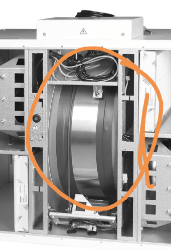

Hej, Behöver lite hjälp! Fick larm om rotorfel.
Och jag undrar var ligger rotorn?
Tack på förhand,
mvh, Miguel
Trumman som snurrar
H Håbbe01 skrev:
Trumman som snurrar
Ok, tack!
Men var ligger det ?
är det ovanför fläkten?
