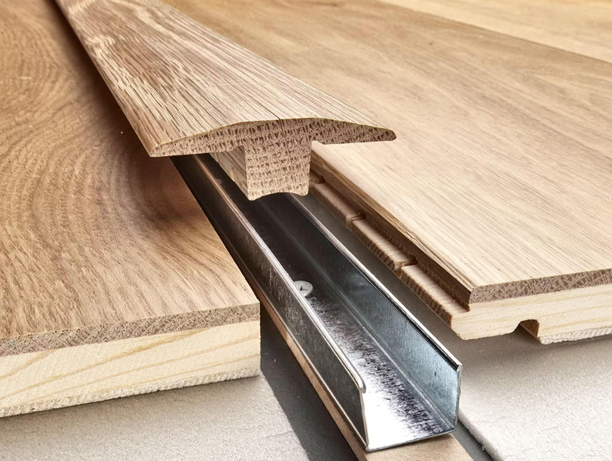

Du har ju både listsystem med skenor som du tex med lämpligt limm skulle kunna fästa neråt som tex följande. Dock åker du på att vidga gapet lite mellan din parkett och klinkers.
Golvplankor med klicksystem nära en metallmonteringsprofil på en brun underlag.

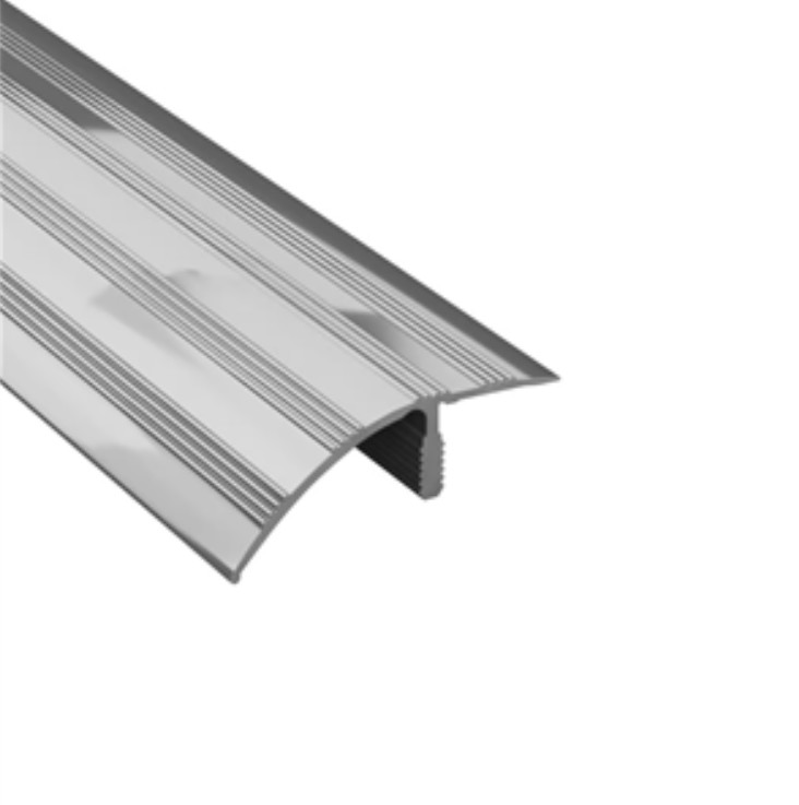

Även normala metallister för synlig skruvning skulle ju gå att använda genom att limma ner en list
av lämpligt material som denna metallist sedan skruvas i. Det som bygger minst på höjd samt förmodligen kan göras utan att såga i parkett är förmodligen en metallövergång med synlig skruvning
  • Metallprofil, troligen aluminium, vinkelstycke, byggmaterial, grå, industriell användning, detaljvy, otexturerad bakgrund.
