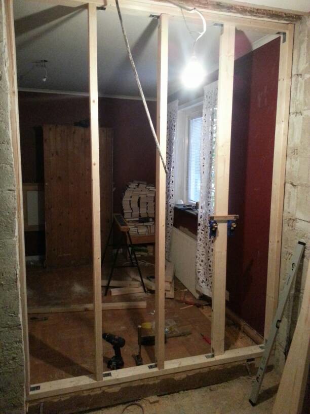

Renoverar ett badrum i hus byggt 49. Har tagit ner gamla putsen och kaklet och ska till att putsa om väggarna. Problemet jag fått är att en av väggarna sviktar när jag trycker på den. Inte mycket men det rör sig. Ska ha helkaklat och en duschdörr fästad i den väggen sen. Hur gör jag för att få det stadigt? Några tankar jag har: armeringsnät och putsa på det, limma våtrumsskiva enkel/dubbel, regla och skiva, ta ner vägg och regla upp ny vägg.
Vill helst inte regla pga utrymme och riva är jag inte heller direkt sugen på. Väggen är ca 2000 bred och 2600 till tak just nu pga urbilat golv.
Du har nog inget val annat än att regla upp väggen så den blir stum, eller kanske rent av mura ett lager till på väggen. En murad vägg som sviktar måste ha strukturella skador skulle jag tro. Och då är det inte läge att skruva fast en duschdörr i den.
Ser ut som jag river om ingen sätter stopp snart :)
Var nog lika bra att riva. Tjänar någon dm nu också.
Det var nog rätt val i detta fall!
