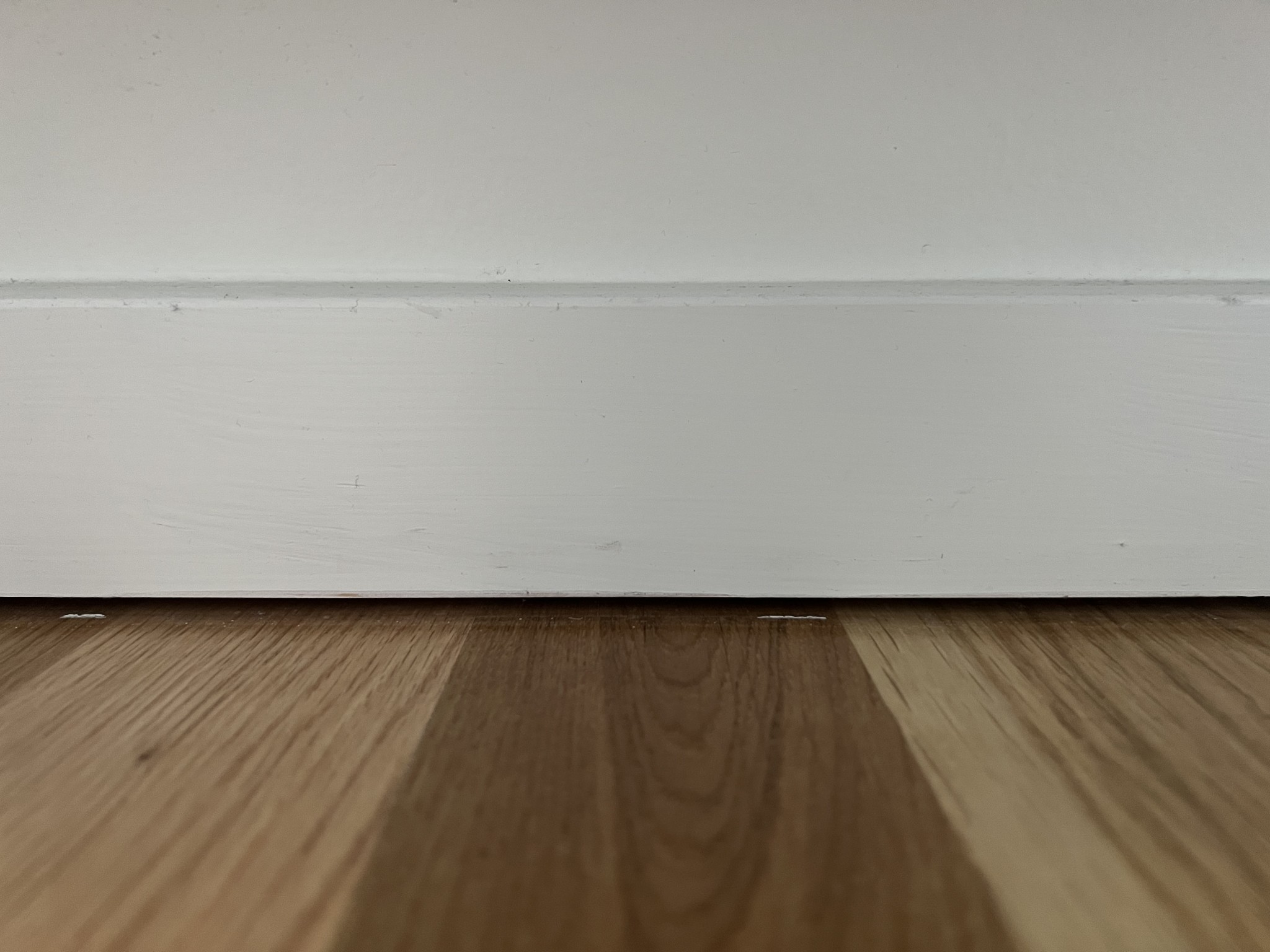

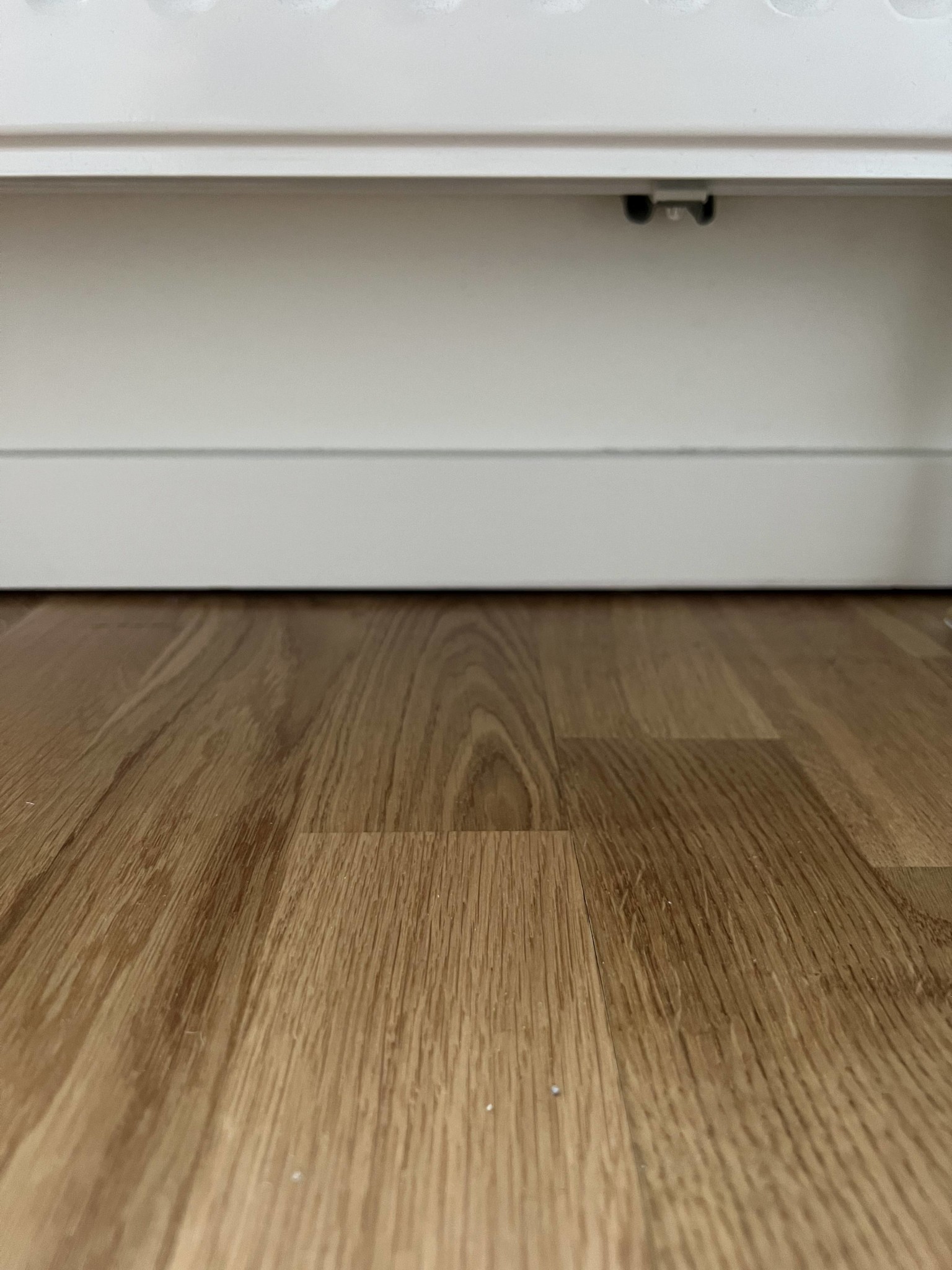

Vi bor i ett nybyggt hus som stod klart för inflytt januari 2020( slutbesiktning dec2019). Vi hade tvåårsbesiktning dec 2021, där det bland annat togs upp att där är svikt i golvet på ovanvåningen samt att golvet har sjunkit längst ut med husväggarna på ovanvåningen. Byggherren har ännu inte åtgärdat det men sagt att lösningen blir att sänka listerna längst väggarna och när det kommer till svikten mitt i golvet kommer det ej att åtgärdas och hänvisar till köptjänstlagen.
Någon som har varit med om liknande eller någon som har kunskap kring sjunkande golv? Vad kan jag kräva för lösning/ersättning

The fact that the floor settles means a serious mistake, it can even be very dangerous. Lowering the slats is not a solution. You have to find the cause by removing it, and then remove the effects! The only "safe" reason could be joists made of very wet wood purchased from a nearby sawmill. Wood that "yesterday" was still growing in the forest. In the case of the correct material used for construction, it means a serious construction error.
