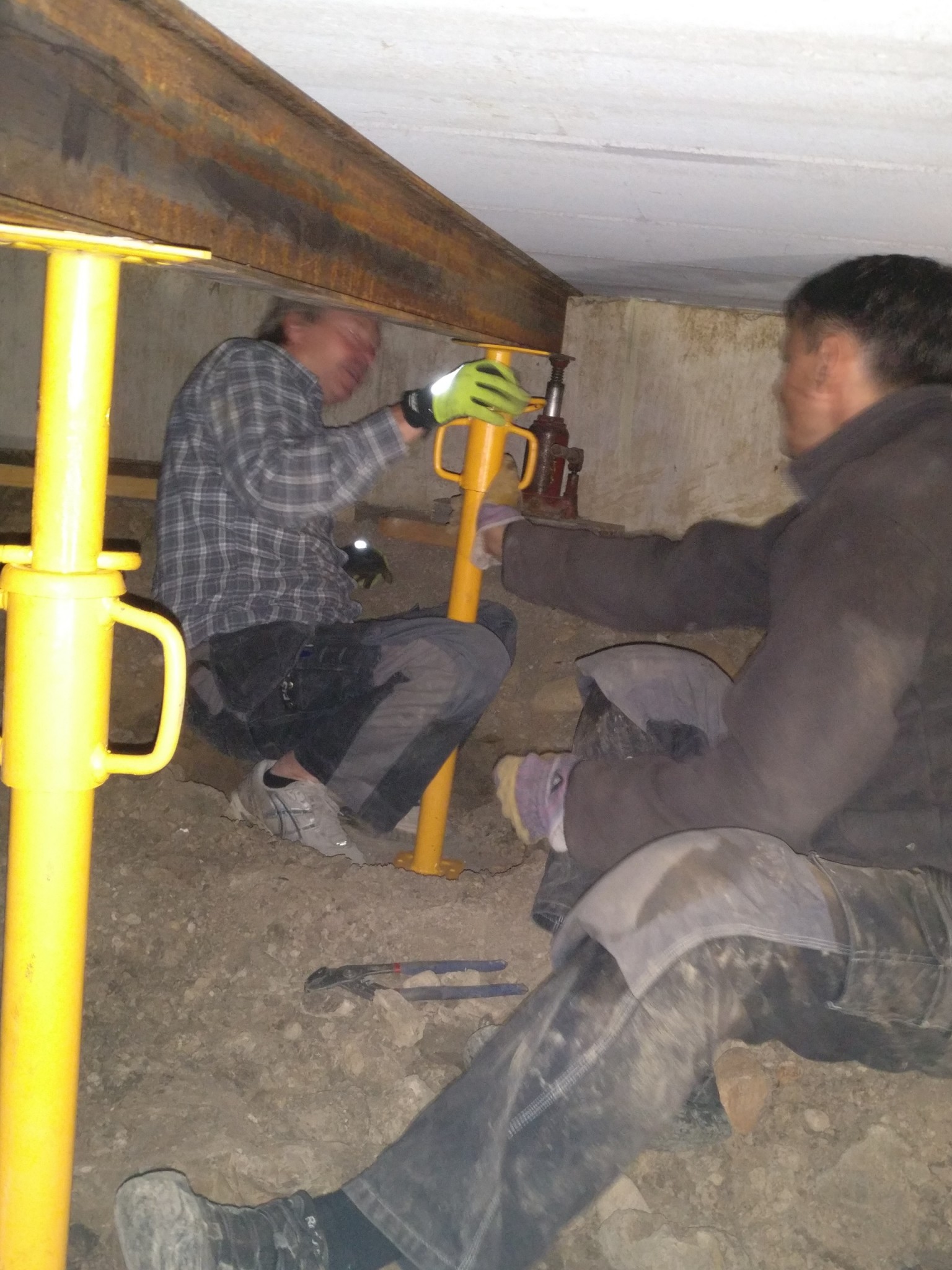

Jag har en kompis som har ett kedjehus från 70-talet, han tröttnade på att golvet i markplan sviktade och trodde det berodde på att de prefabriserade lättbetongbalkarna i bjälklaget hade börjat hänga ner av sin egen tyngd och trägolvet ovanpå blev hängande i luften, så han beställde två st. niometers järnbalkar, grävde en lång ränna i uterummet och gräsmattan för att kunna få in dem under huset. Sedan kom det roliga, vi lyfte upp järnbalkarna på stämp. (när balkarna låg emot på mitten glipade det 5 cm vid ytterkanterna) Vi pumpade upp dem med domkraft och följde upp med stämpen. Tryckte upp alltihop till innergolven blev raka och se där, golven blev hur bra som helst. Glasen slutade klirra när man gick på golvet.
  • Två personer justerar en järnbalk med stämp och domkraft under hus i renoveringsprojekt.
  • Järnbalk upplyft med gula domkrafter och stämpar som en del av en renovering för att stabilisera sviktande golv i ett hus.
  • Två personer monterar en järnbalk med stämp i ett husgrundsområde.

Bra idé. Men vill ni inte ha tillbaka stämpen?
Öl och mat blev det efteråt och planen är att stämpen ska vara kvar så att det går att justera
