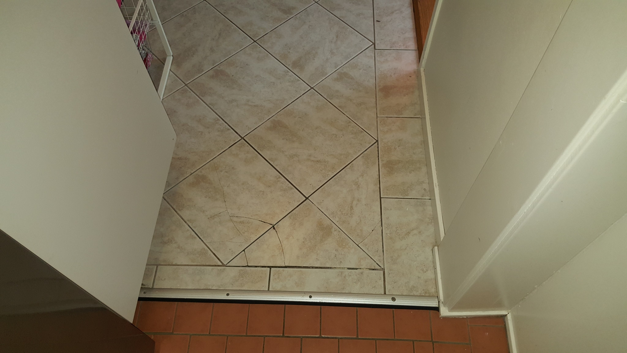

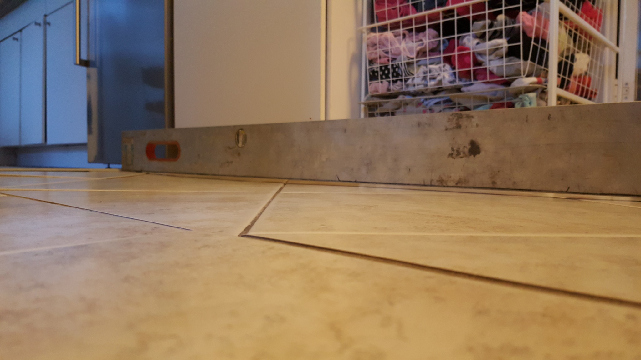

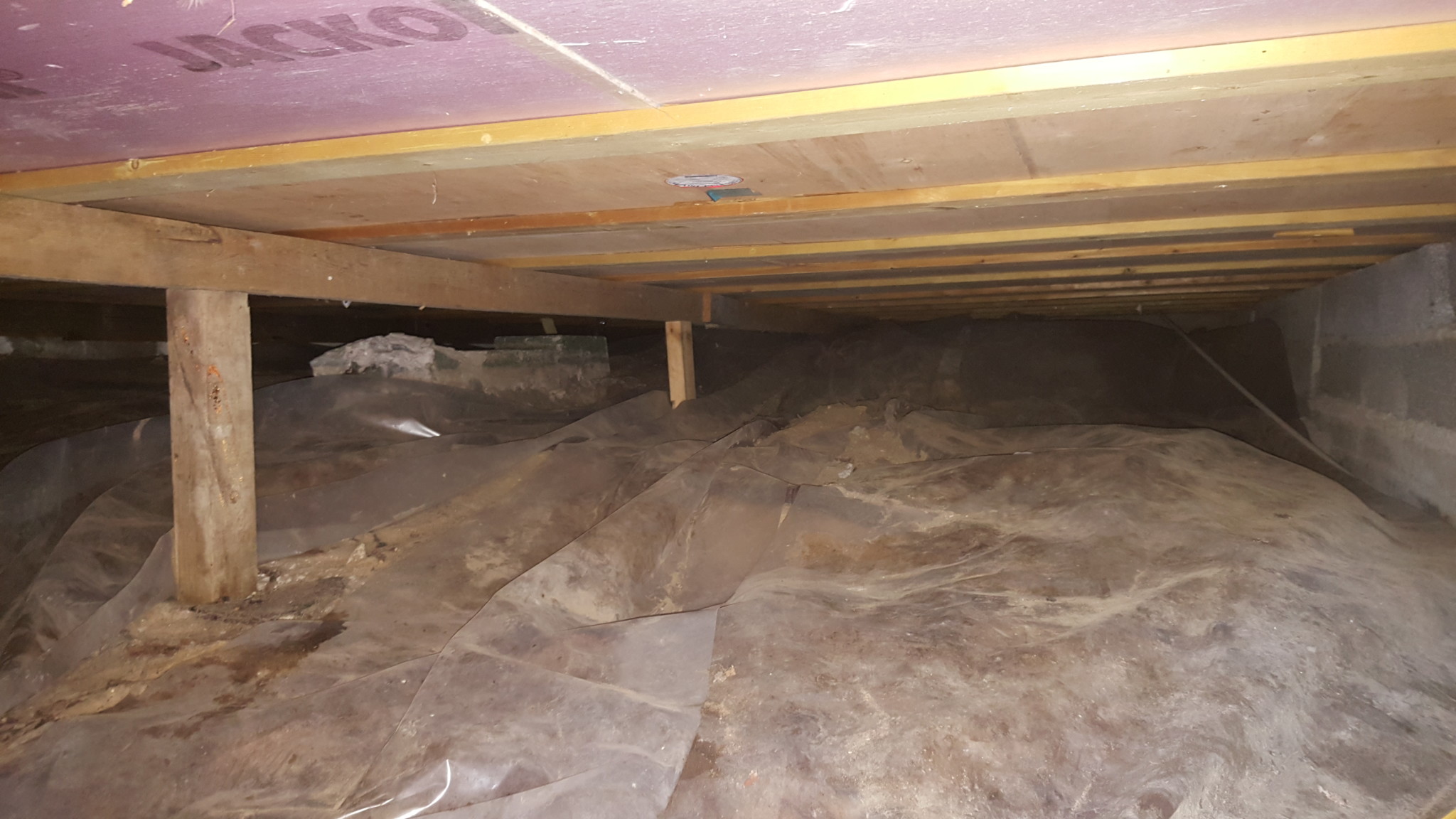

Hallå hallå har börjar funderar på hur bjälklaget ser ut i "utbyggnaden" har rätt stora sättningar i hallen där de ligger klinker golv med elvärme slingor .plattor har lossnat och vissa har gått sönder..så min tanke är att stadga upp detta för att lägga tex trägolv istället .har varit i krypgrunden och kikat men vet inte om ja vart så mycket klokare av det :) hur kan man kolla vad man har för cc mått på bjälklaget utan att riva allt ?

Det ser onekligen lite svajigt ut. Bärlinan till vänster i bilden verkar vara för klen i mitt tycke.För att kunna tycka något bestämt behöver du ta fram måtten på bjälkarna (även bärlinan) och spännvidden (avståndet från yttermuren till bärlinan).
Brädorna som syns på bjälklagets undersida är antagligen spikade underifrån på bjälkarna. Om du sågar av en sådan på två ställen så att du kan frigöra ett blindbottenstycke (verkar vara frigolit) borde du kunna komma åt att mäta.

Då får man ta sig in och mäta lite ..gjorde de när ja va där men de har man glömt haha. 2 stötter ner mot mark va lösa i alla fall... hmmm.har ett hål där dom kört kablar.upp till "innergolv" va de ca 200mm

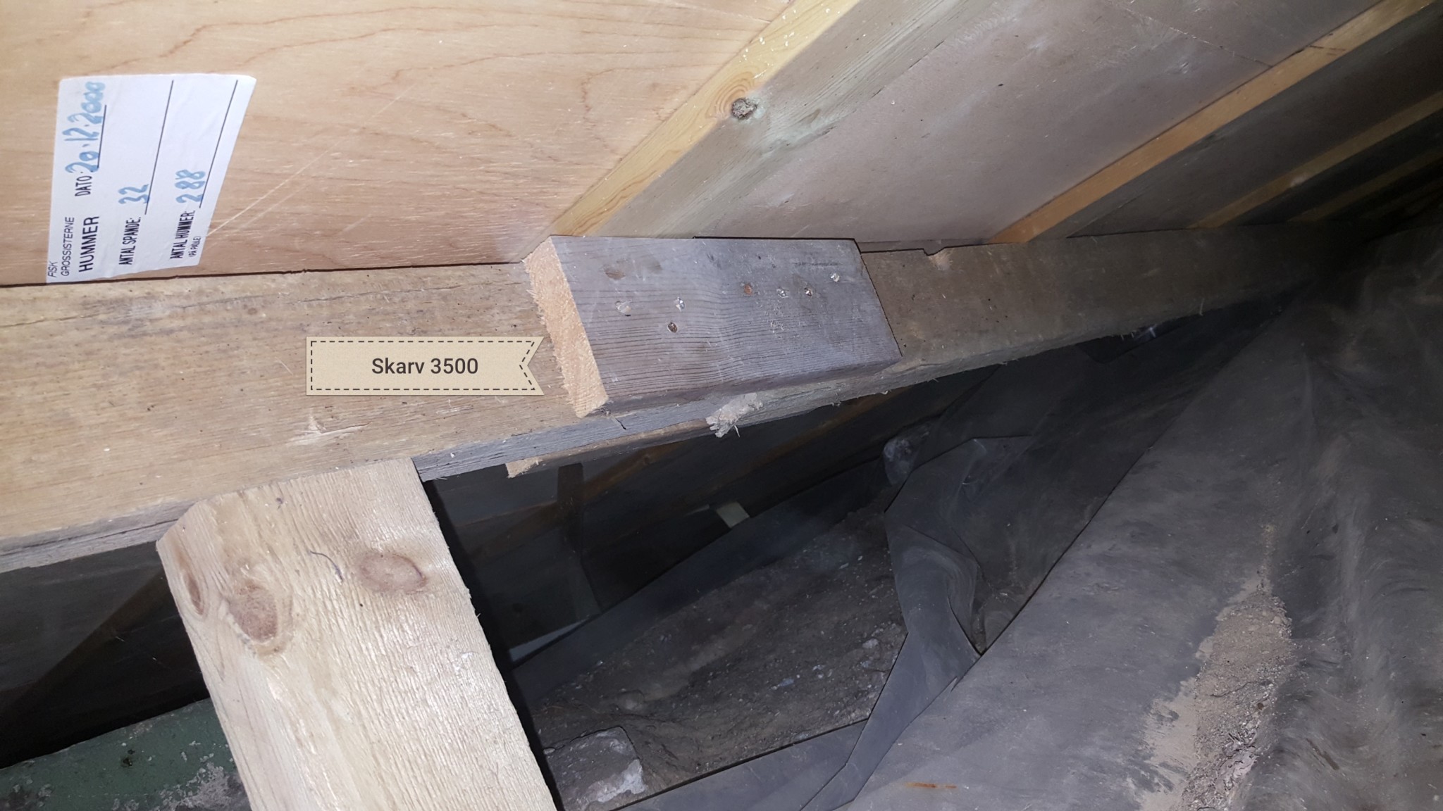

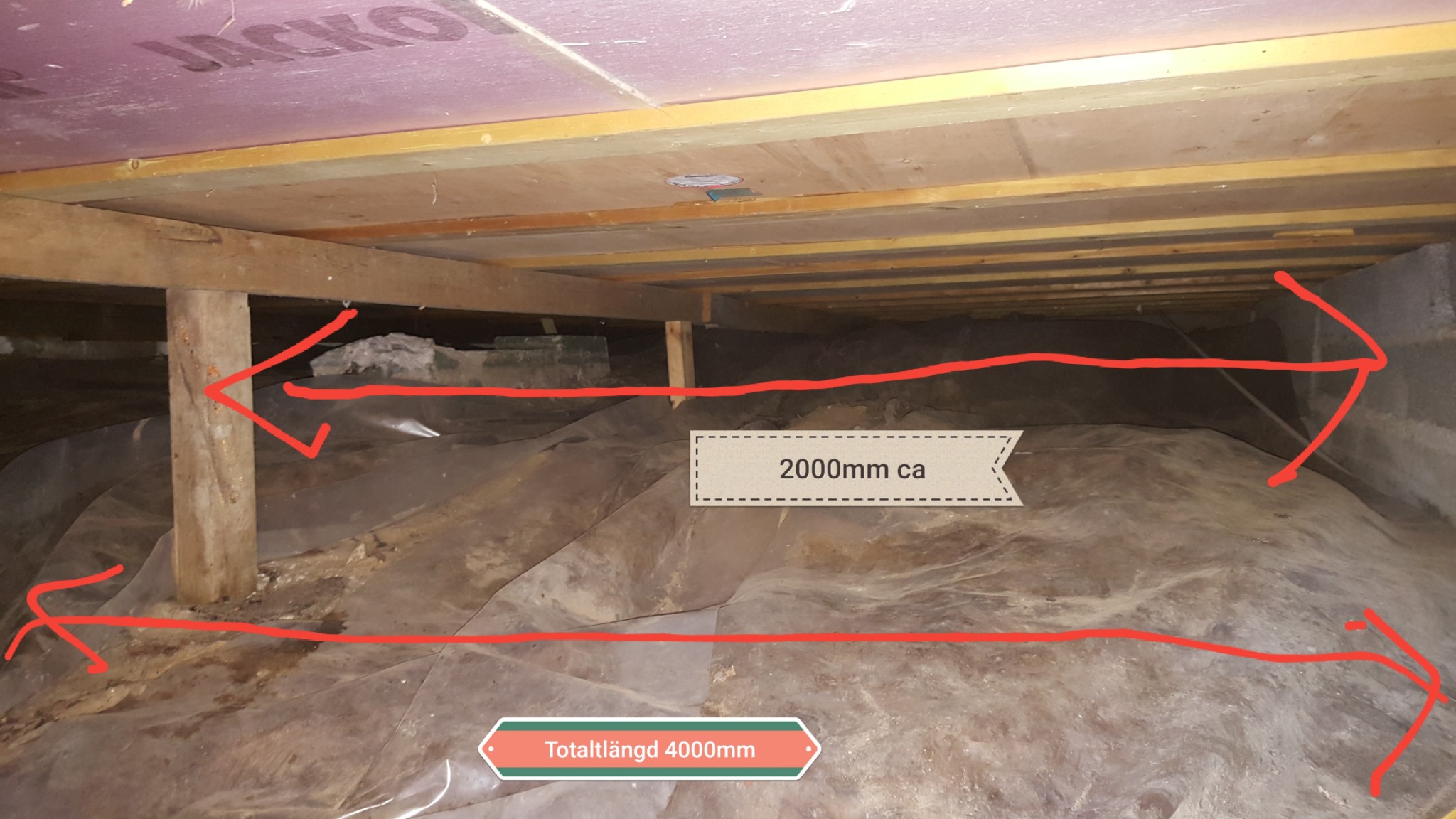

Då har man varit under igen .har försökt skriva ner de ja kommer på .
Träbjälkar under hus med mätmarkeringar och en pelare som når marken.
Undergolv med stödben varav ett når marken, cirka 2000mm mellan stöd med total längd 4000mm.
Träbjälklag med stödben, vänstra stöttan i kontakt med marken, synlig etikett "Skarv 3500".
Ca 1700mm mellan stöttorna ner mot mark .är enbart den vänstra i bild som har kontakt med mark

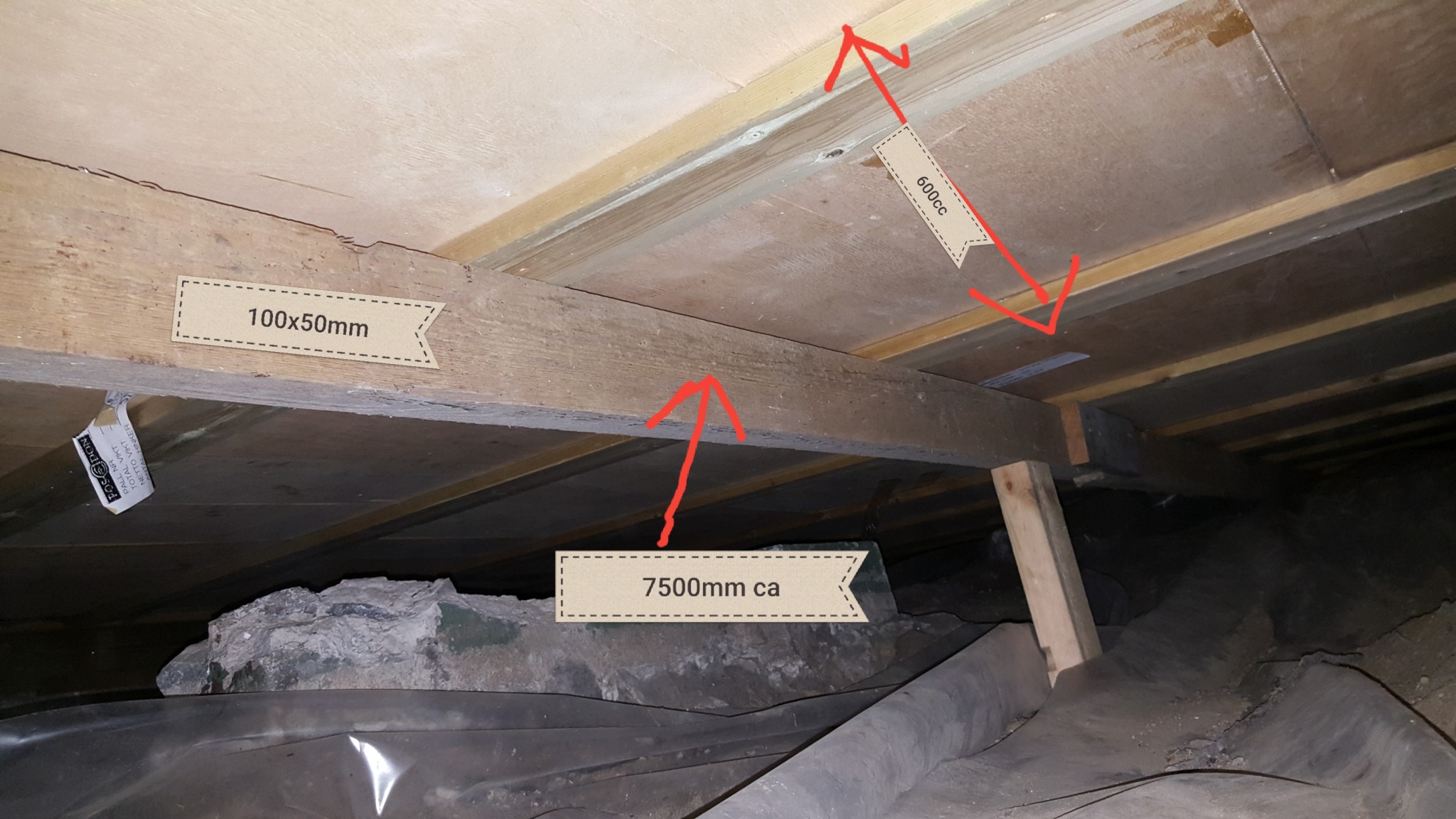

Bärlinan är ju ordentligt underdimensionerad. Är 7500 mm dess totallängd? Vad är i så fall avstånden mellandess stöd? Är de tvärgående golvbjälkarna 45x200?
Tobzter
Exakt ca 7500mm totaltlängd kommer inte in riktigt längst in men mätte med laser.förmodligen är det 45x200 som golvbjälkar.har inte öppnat och kollat men har ett hål som ja körde in en tumstock i då tog de stop vid ca 200mm

Avstånd mellan stöd är ca 1.7m

Bärlinan är feldimensionerad. För att kompensera för det behöver du sätta in extra stöd under den så att dessas inbördes avstånd blir högst 1 meter. Om avståndet idag är 1,7 är det nog enklast att sätta in ett stöd mellan varje befintligt. Under delen som är skarvad behövs också ett stöd.
När det gäller de tvärgående bjälkarna undrar jag om de verkligen är 45x200 mm? I så fall borde de vara tillräckliga. Jag tycker heller inte att hela nedböjningen kan förklaras med bärlinan. Det är möjligt att fotot lurar ögat.

Det är inte så att svackan är precis där skarven på bärlinan är? Det ser ut som på sista fotot att skarven har gett med sig lite.

Jo bättre stöd ska göras .men ska man sätta upp en grövre bärlina? Vad ska man ha för dimension på
bärlina?
Får nog ta bort isoleringen på en bit och kolla tvärgåendes exakta mått.

Jo största svackan är i skarven till utbyggnaden
Det ser ut som om bärlinan är ditsatt i efterhand, kanske ett tidigare försök till någon form av åtgärd?

45x220 har tidigare ansetts OK för spännvidder på 4 meter, så det har nog inte funnits en bärlina i mitten. Man har kanske försökt staga upp, men så har de extra plintarna/stående reglarna satt sig med tiden.

Stöden till bärlina vad står dom på ?
Direkt i grus?
Stöden måste ha en stabilt underlag t.ex. betong fundament eller minst ett rejält cement eller ett leca block med tjärpapp under stödet.
Om stödet står direkt i grus så äter rötsvamp upp ändan med någon mm/år så det är inte konstigt att det sjunker.
