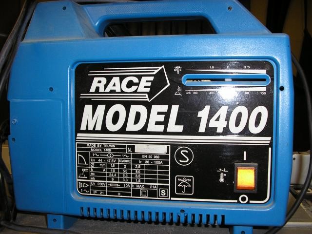

Bifogar en bild på den transformator jag har. Är en LUNA. Pinnarna jag använde var ELGA P43. 2 mm.

Enligt denna sida: http://www.rapidwelding.com/files/P43.pdf Så borde elektroden funka, under förutsättning att det är "mild steel" som du svetsar i. Du har inga bilder på materialet?LUDDET skrev:Om det är något jag inte kan så beror det på att jag inte har lärt mig det ännu.
Med hjälp av medlemmar på det här forumet kan man lära sig det mesta. Jag tänker lära mig hantera pinnsvetsen på rätt sätt.
Avslöjar ännu mer av min okunnighet: Man för väl pinnen i riktning med lutningen?
Har det kanske ingen betydelse?
De enda 2 frågetecken angående elektroden jag kan se är:
A) Elektroden vill ha DC- för rotsträngar. Men funkar den i övrigt att svetsa med AC så tror jag inte att det är här problemet ligger, även om det kanske inte är optimalt.
B) Den vill ha OCV (tomgångsspänningen) lika eller högre än 50V. Kanske brister din svets här? Har du någon uppgift om denna siffra?

Sammantaget så står dock min första gissning kvar - det är ngt material som inte funkar med elektroden. Den andra gissning blir OCVn på svetsen. Och allmänna tips är att öka strömmen, ändra avstånd mellan pinne och material o svetshastighet. Lycka till!
