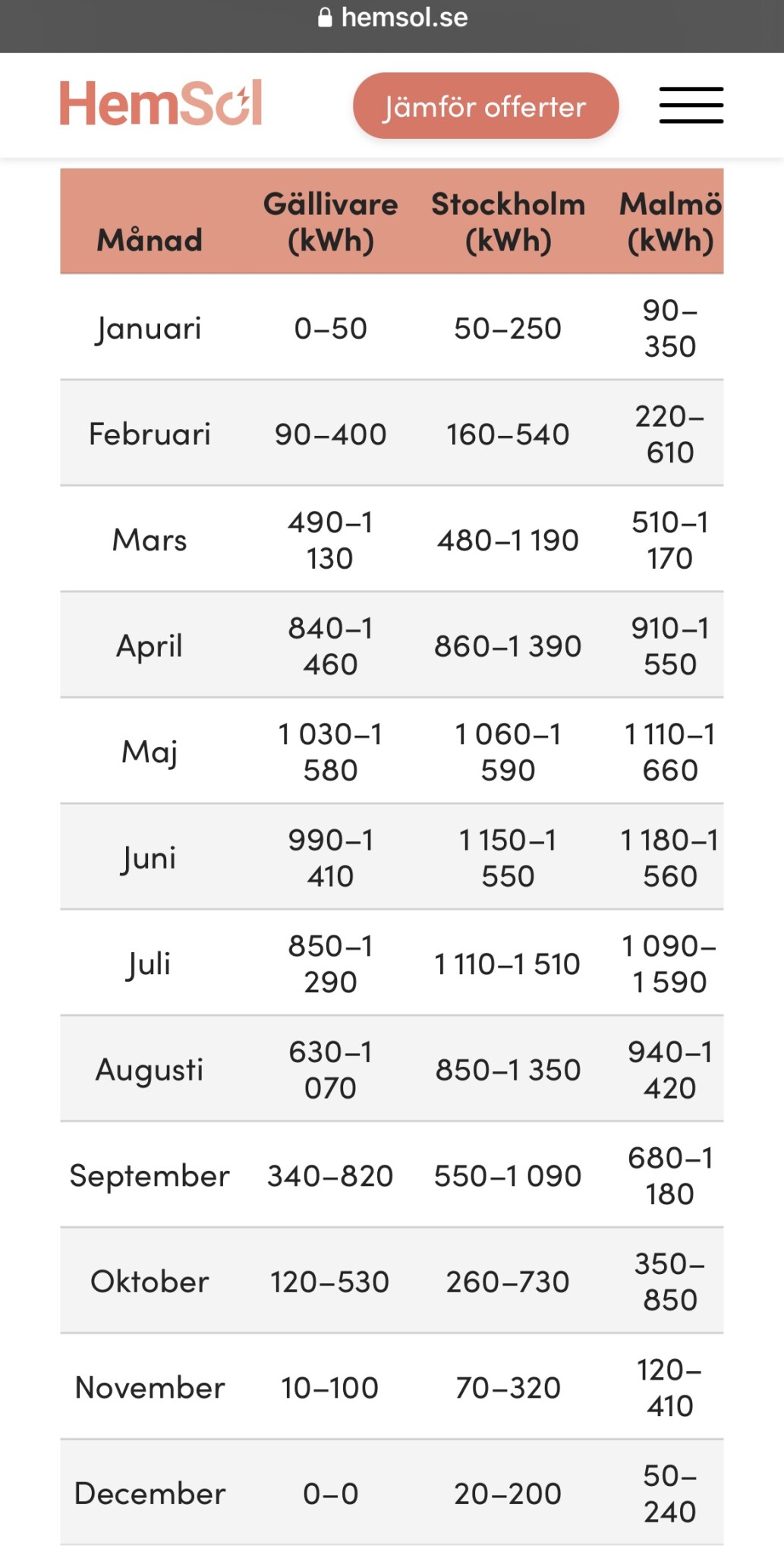

Solvinkeln skiljer sig däremot högst väsentligt, varför det som ger viss nytta i Bjuv är närmast helt bortkastat i Umeå. Och åker man ytterligare 100 mil söderut till säg Frankfurt blir det än bättre och ytterligare 100 mil ner i Florens blir det ännu bättre!
Det förstår du rimligen om du tänker efter eller läser på något om solens effekt vid olika infallsvinklar.

Ja, vad exakt får du? Och vilken nytta gör det?
D djac skrev:
Det är lugnt, det är testat framgångsrikt där uppe också.
Vad menar du med framgångsrikt? De gör ingen nytta på vintern och på sommaren behövs näppeligen energin de ger.
Jag skulle säga att det är synnerligen o-lugnt.
Solenergiutbyte per månad under året i Gällivare, Stockholm och Malmö, med kWh-värden från januari till december.
