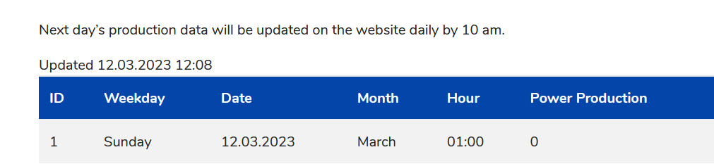

Det var exakt den jag tittade på, och tiderna har inte ändrats sen vi diskuterade det tidigare i tråden, vilket är okarakteristiskt. Därav att jag undrade om webredaktören hade slutat.
En tabell visar produktionsdata med tidpunkt för uppdatering. Inkluderar veckodag, datum, månad, timme och produktion.
P paralun skrev:
Fast det där är ju garanterat ett script som kör. :)
Sen hoppas jag också att de faktiskt kommer igång och producerar lite el igen, men de börjar komma nära den trendlinje i Harkas diagram där det är dags att skjuta upp starten lite till.
