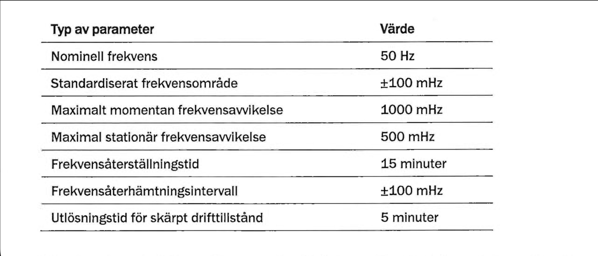

Mikael_L Mikael_L skrev:
Och ärligt talat vet jag inte ens vad "frekvensstabilitet" är för något. Vilken storhet eller enhet har mätetalet?
Det finns kvalitetsmått på frekvensstabilitet. Det mäts som antalet minuter utanför den nominella frekvensen +- 100 mHz.
"målparameter för frekvenskvalitet, dvs. det maximala antalet minuter utanför det standardiserade frekvensområdet, är för det nordiska synkronområdet 15 000 minuter per år..."
"...antal minuter utanför det standardiserade frekvensområdet ska fastställas genom att ta hänsyn till alla frekvensmätvärden som har en mätperiod som motsvarar eller är kortare än en sekund. I det fall värdet är utanför det
standardiserade frekvensområdet, ska "mätperiod i sekunder/60 sekunder" läggas till på antalet minuter utanför det standardiserade frekvensområdet"
Tabell över frekvensparametrar och värden, inklusive nominell frekvens 50 Hz och standardavvikelse ±100 mHz.
Snikholt och 1 till

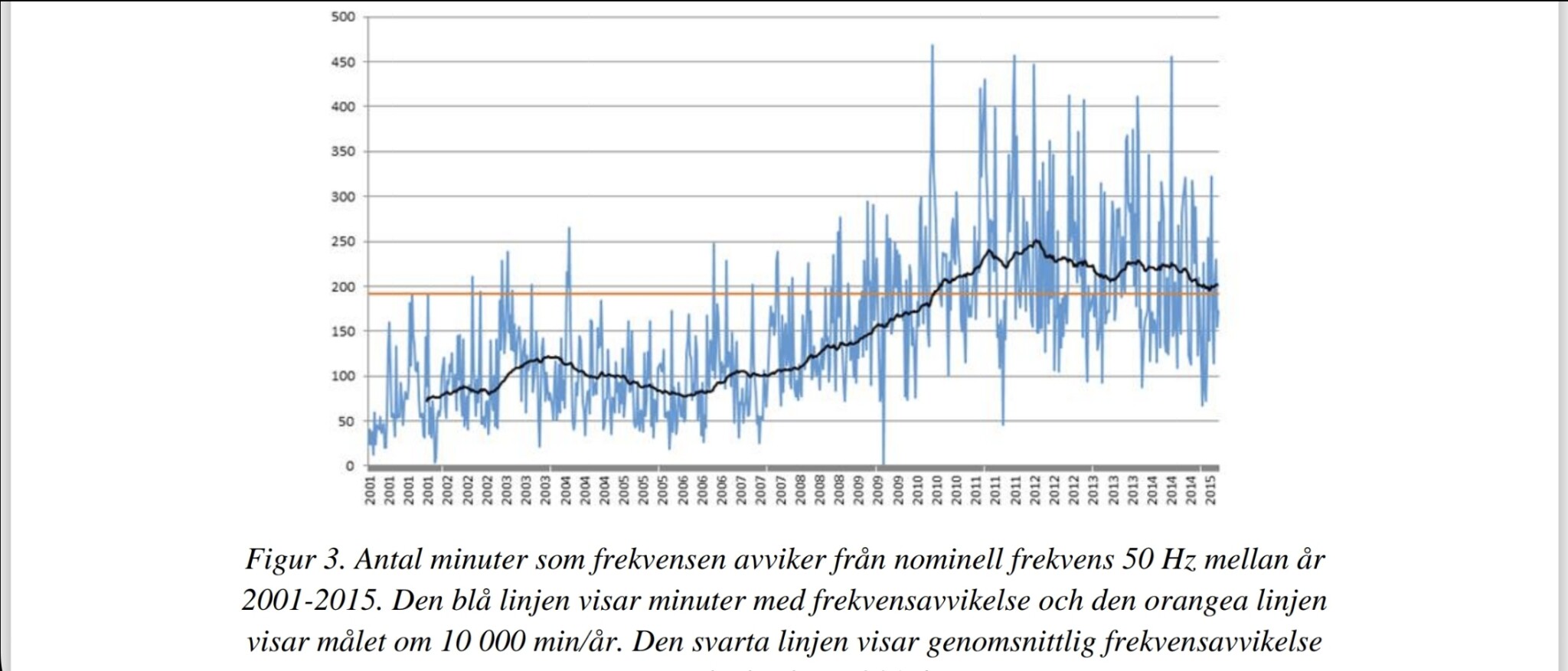

Bra där.
Nu kan vi bara hoppas att någon hittar årliga (eller månatliga etc) sammanställningar över dessa data.
Sammanställt har jag bara för perioden 2000-2015.
Graf som visar antal minuter med frekvensavvikelse från 50 Hz åren 2001-2015. Blå linje för avvikelse, orange linje för mål, svart linje för genomsnitt.
Historiskt realtidsdata kan hämtas här om någon orkar göra sammanställningen:
https://data.fingrid.fi/en/datasets/177
