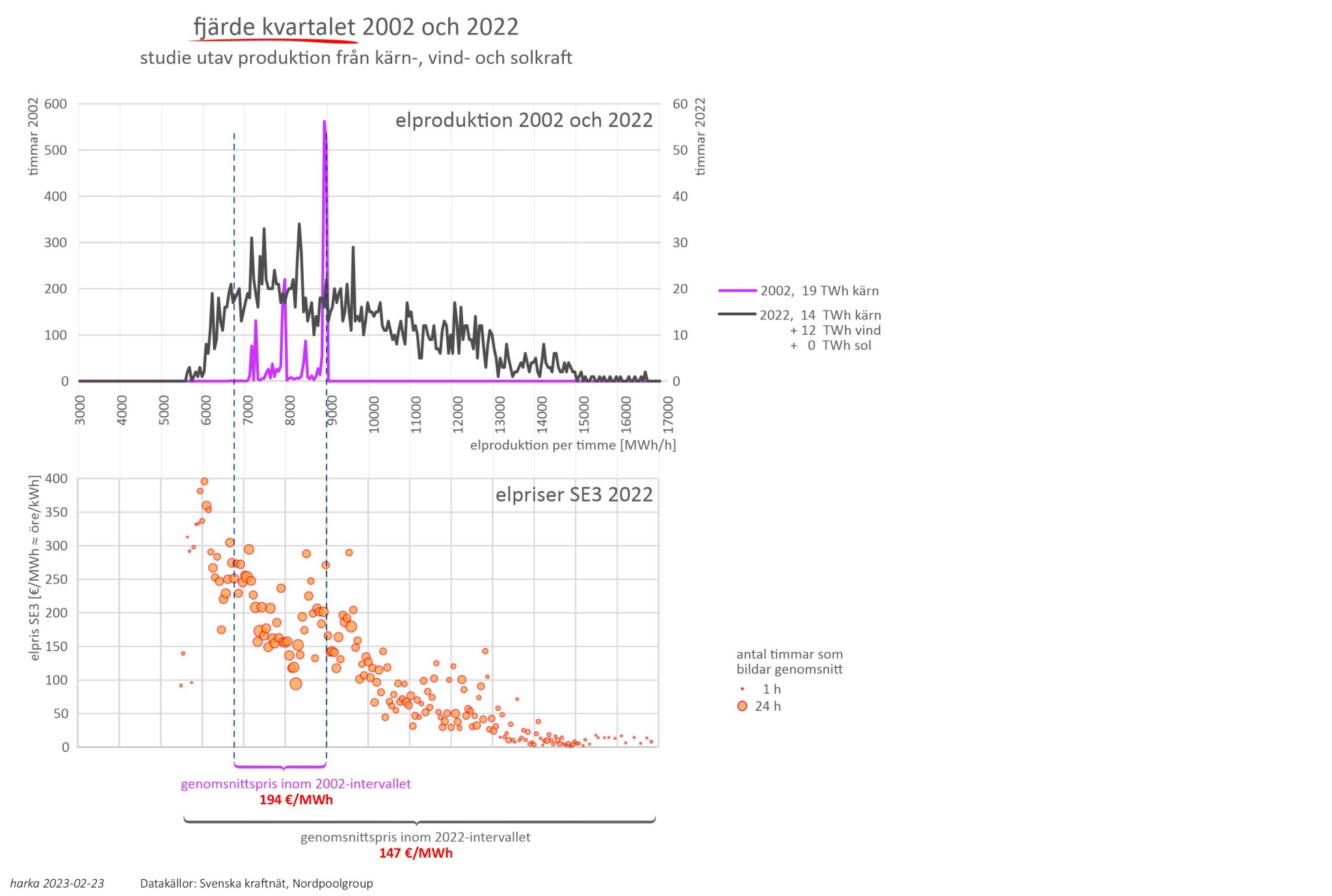

jag gissar att du aldrig läste (eller orkade igenom) mitt inlägg #190 här ovan... men jag gör väl ett försök till
jag jämför elproduktionen av kärnkraft 2002 under fjärde kvartalet (med elva reaktorer i landet) med elproduktionen fjärde kvartalet 2022 från kärn- vind- och solkraft (med sex reaktorer, varav en på långtidsreparation) – ett antagande jag gör är att dessa kraftslag alltid producerar efter bästa förmåga, oberoende av behov, medan övrig produktion anpassas efter behovet (reglerkraft)
den övre grafen visar på fördelningen av den genererade effekten från kärn-, vind- och marginellt med solkraft – år 2002 låg elproduktionen kvartalets 2208 timmar oftast runt 9 GW men dippade även ner under 7 GW, medan produktionen 2022 varierade över ett större spann:
Graf över elproduktion och elpriser, jämförelse mellan 2002 och 2022, Sverige, kärnkraft, vindkraft, solkraft.
den undre grafen visar hur elpriset sett ut i SE3 under förra kvartalet – om vi då tänker oss att vår elproduktion hade bestått av elva reaktorer från 2002 så borde prisnivån varit i trakterna utav det indikerade produktionsspannet, där elpriset i genomsnitt uppgick till 194 €/MWh
det faktiska genomsnittet förra kvartalet för SE3 var 147 €/MWh
jag går inte så långt att jag hävdar att prisskillnaden skulle varit exakt 47€/MWh – det är alltför många andra faktorer inblandade – men det förefaller väldigt långsökt att tro att vi skulle haft lägre elpriser under förra kvartalet om vi istället för "det nedmonterade elsystemet" hade haft kvar elsystemet från 2002

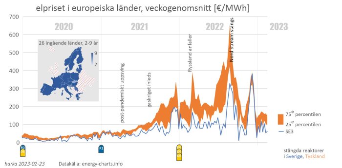

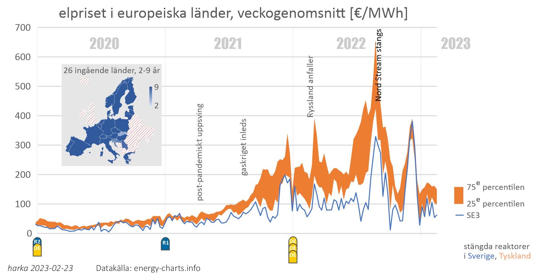

och många hävstänger som gjort livet eländigt i Sverige – är det ändå inte fantastiskt att elpriset i Sverige påverkats i mindre grad än i andra länder i Europa? drabbades de andra länderna ännu mer utav Norges kablar, vår frånvarande kärnkraft och ökat behov av finsk elimport?
Diagram visar elprisets veckogenomsnitt i europeiska länder med olika händelsemarkeringar från 2020 till 2023.
(samma graf – men från 2015 och framåt – återfinns i inlägg #190)

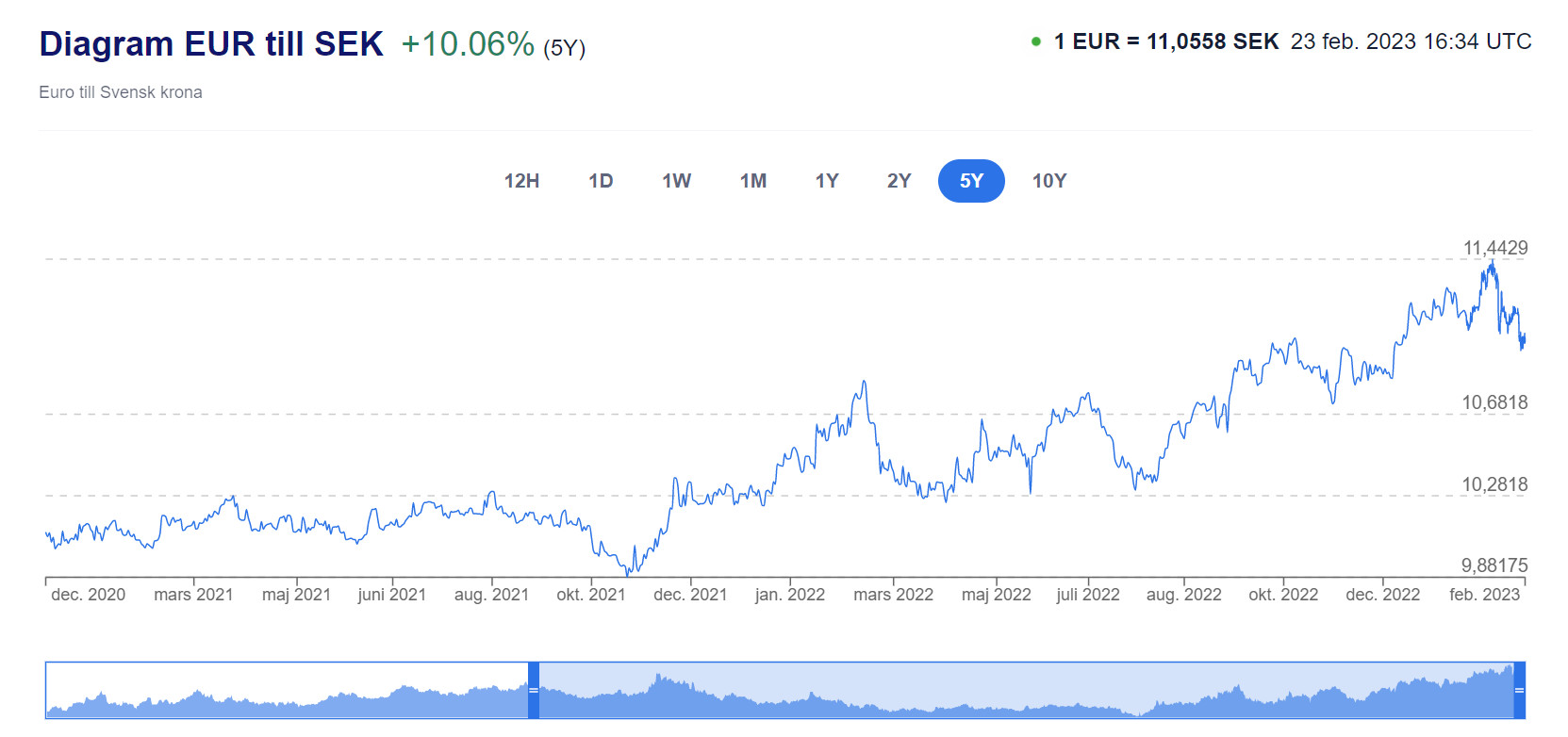

Han har dock en poäng i det han skriver, där har vi ytterligare en faktor till höjningen av elpriset. Vår svaga krona gör att våra elpriser drivs upp jämfört med vad vi har betalt tidigare.
Graf som visar växelkursen EUR till SEK över fem år.
