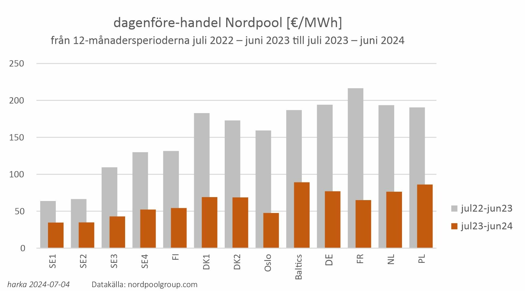

P Peter787 skrev:
Har du noterat att det är sommar nu ?
har du inte noterat att under de senaste 12 månaderna – jämfört med den föregående 12-månadersperioden – har elpriserna sjunkit med 45 till 70 procent i norra Europa?
Diagram som visar prisförändringar för el på Nordpool i €/MWh mellan juli 2022-juni 2023 och juli 2023-juni 2024 för olika länder och regioner.
och att den tyska koleldningen för elproduktion har under samma 12-månadersperioder minskat – i runda slängar från 150 till 100 TWh?
Zsam
