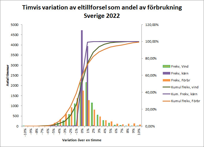

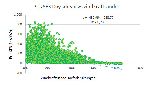

Även om lite off-topic, läger några graf till diskussionen:
Spridningsdiagram: elpriset i SE3-området mot vindkraftsproduktion i Sverige 2022, linjär regression, korrelationskoefficient visas.
Spridningsdiagram, vindkrafts andel av förbrukningen, pris SE3 el, negativ korrelation, regressionslinje, formel, R^2-värde.
När det blåser är elen billig (det visst alla).
Scatterplot visar timavvikelse i produktion för vind och kärnkraft i Sverige 2022.
Vindkraft varierar oftare än kärnkraft, men när kärnkraft avviker är det i liknande omfattning än vindkraft OBS, positiva siffror innebär sänkt effekt för timme +1, dvs f.e. en reaktor som stängs ner).
Det år svårt för nätet att behöva förberedda sig för att en reaktor stängs ner oannonserat, något som händer några gånger och är även dimensionerande för nätet (O3 i Finland och kontrakterad reserv pga överdimensionering). Observera även att medan vindkraft varierar "långsamt" är avkopplingen av reaktorn ögonblicklig något som är av betydelse för aktiveringen av reserverna.
Graf över timvis variation av elproduktion från vind, kärnkraft och fossila bränslen i Sverige 2022.
Till slut ser vi att vindkraft varierar kraftigare (timme för timme) än kärnkraft i genomsnitt, men varierar mindre än förbrukningen.
Data från svk.se.

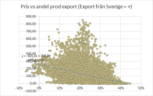

  • Spridningsdiagram, pris kontra exportandel, punkter, regressionslinje, eventuell korrelation, svensk export, grafisk analys.
