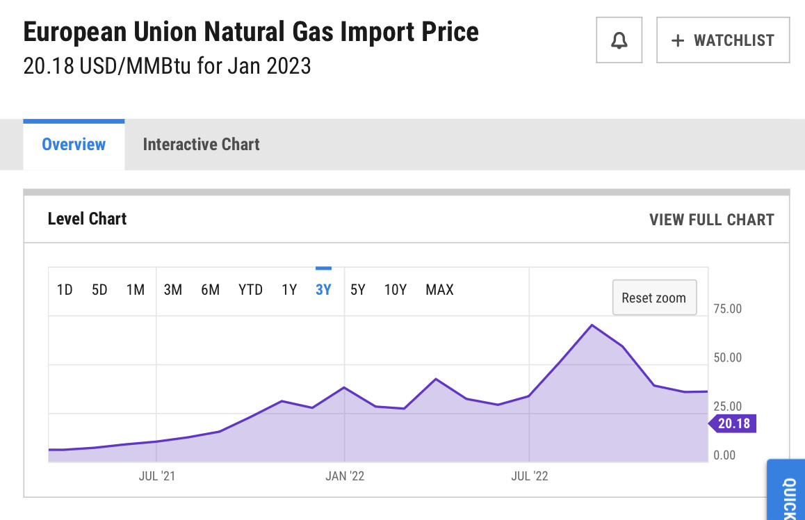

Hustobbe77 Hustobbe77 skrev:
en påverkan har nedläggningarna förstås haft, men den dominanta faktorn är utvecklingen utav gaspriset
gaspriset…[bild]
Om vi inte varit länkade till länder med hög gaskonsumtion så hade vi aldrig blivit påverkade av gaspriset. Alltså är det exportkravet och att våra politiker särar på skinkorna för EU som är orsaken till de höga elpriserna.
gaspriset…[bild]
Det är en väldigt underlig graf du har hittat, jag undrar vad den egentligen beskriver.
Vill du se gaspriset i Europa ska du leta reda på "Dutch TTF gas Price", som är den börs som gasen i Europa handlas på.

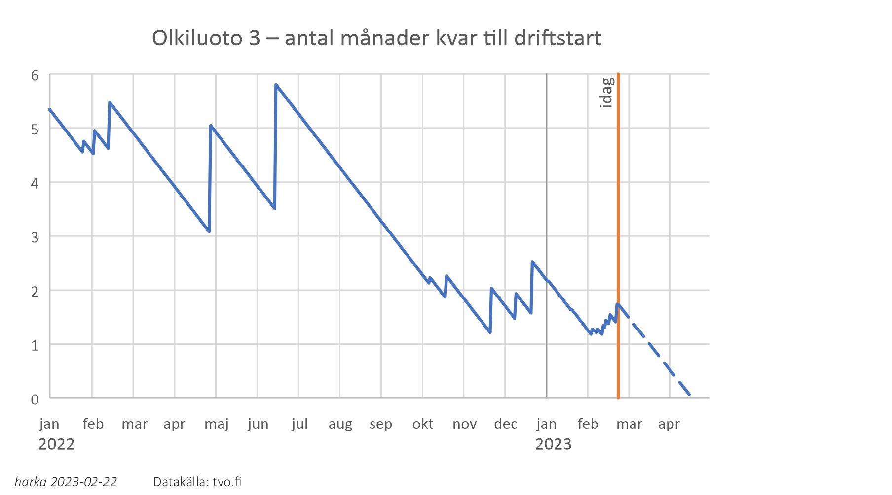

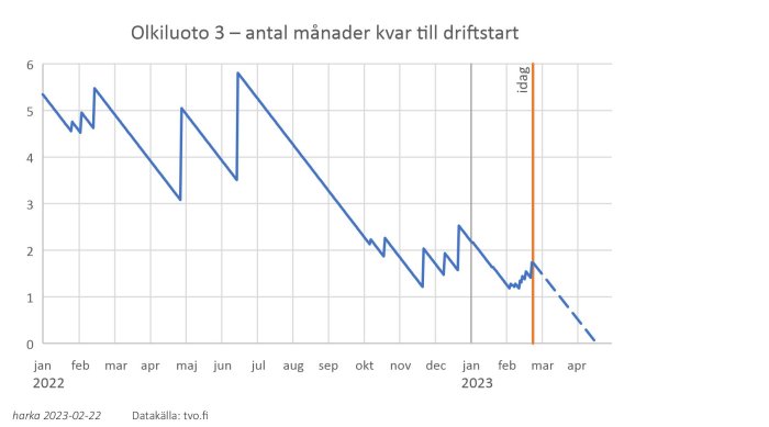

F.ö. har han rätt i att det "ligger som vanligt några månader bort". Påbörjad elleverans har legat två-tre veckor fram i tiden i ungefär en månad nu...
jo precis, det jag tänker på i första hand är när bolaget säger att den nya finska reaktorn ska gå i reguljär, kommersiell drift – det är inte så intressant att titta på när de säger att de ska återuppta testdriften som ju är till intet förpliktigande
och de har hitintills aldrig fullföljt något testschema – enbart i fjol ändrades planen för testdrift hela 245 gånger, och hitintills i år har den redan ändrats 39 gånger...
men jovisst, driftstarten är "nära nu" – men alltid lika gäckande undflyende ("haren och sköldpaddan")
Linjediagram visar månader kvar till Olkiluoto 3 kärnkraftverks driftstart från januari 2022 till idag.

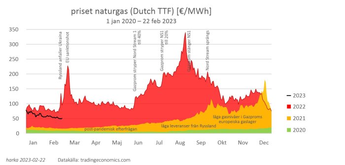

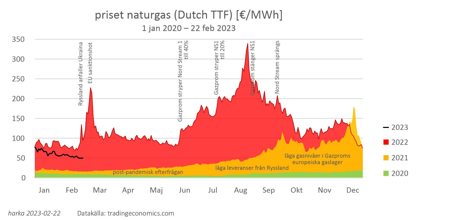

gaspriset… [bild]
din graf är nog i och för sig korrekt, men...
– den visar månadsvärden (då missar man den mycket volatila prisvariationen på gas – en dag till nästa – som gör att priset hoppar omkring vid diverse olika händelser)
– den börjar våren 2021 och då missar man det gas-glada (billiga) 2020
– energienheten de använder är inte MWh som vi är mer vana med, utan i stället Million British Thermal Units och då ser prisnivån obekant ut för en del [av forumets nördar]
själv brukar jag beskriva gaspriset och kopplingar till diverse händelser i denna diagramform:
Graf visar naturgaspriser i Europa över tid, med toppar och faktorer som påverkar.
djac och 1 till
