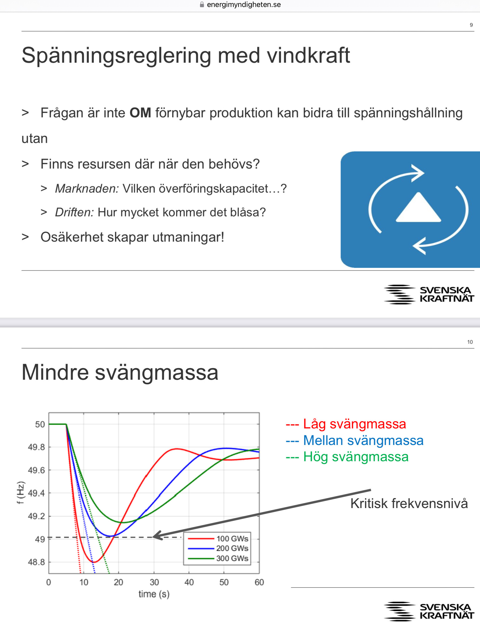

Så här säger SvK i PowerPoint/PDF (mest rubriker, inte mycket information)
https://www.energimyndigheten.se/gl...a-vind/svenska-kraftnat---robert-eriksson.pdf
Energiforsk skiver att problemet med frekvens/svängmassa förutsågs redan 2013 och ledde till att FFR togs fram och i bruk 2020.
Svängmassa ny affärsmöjlighet för kärnkraften, https://energiforsk.se/program/karn...vangmassa-ny-affarsmojlighet-for-karnkraften/

Vad är det för skillnad på svängmassan i ett vindkraftverk jämfört med ett vatten- eller kärnkraftverk som gör att det inte är en bra ide att nyttja?
Alla roterande generatorer och motorer som är direktkopplade till elnätet bidrar med den omhuldade svängmassan.
Om ett kärnkraftverk snabbstoppas, eller om en DC-länk löper amok och skickar in många hundra MW extra i elnätet så kommer det att bli en störning som både påverkar spänning, frekvens och ström.
Vid ett effektbortfall så kommer spänningen plötsligt sjunka, dra mer ström från de kraftverk som fortfarande går, och då går generatorerna tyngre, långsammare - frekvensen sjunker.
Vad som då kommer hända är att produktionsenheter som har frekvensreglerande ansvar ökar sin effekt, för att balansera bortfallet, strömmen från dessa ökar, spänningen stiger och frekvensen ökar.
Även de mest snabbreglerade enheterna har ju en liten tid innan de har justerat in till det nya läget.
Och då är det bra att det finns mycket svängmassa i nätet, dvs många tunga generatorer och motorer som snurrar. Ty även en vanlig trefasmotor bidrar med svängmassa, den minskar sin strömförbrukning momentant samtidigt som frekvensen sjunker, kan t.o.m agera generator vid hastigt sjunkande frekvens.
Med mer svängmassa i nätet blir det stabilare, störningen blir inte lika stor, och tvärtom förstås.
