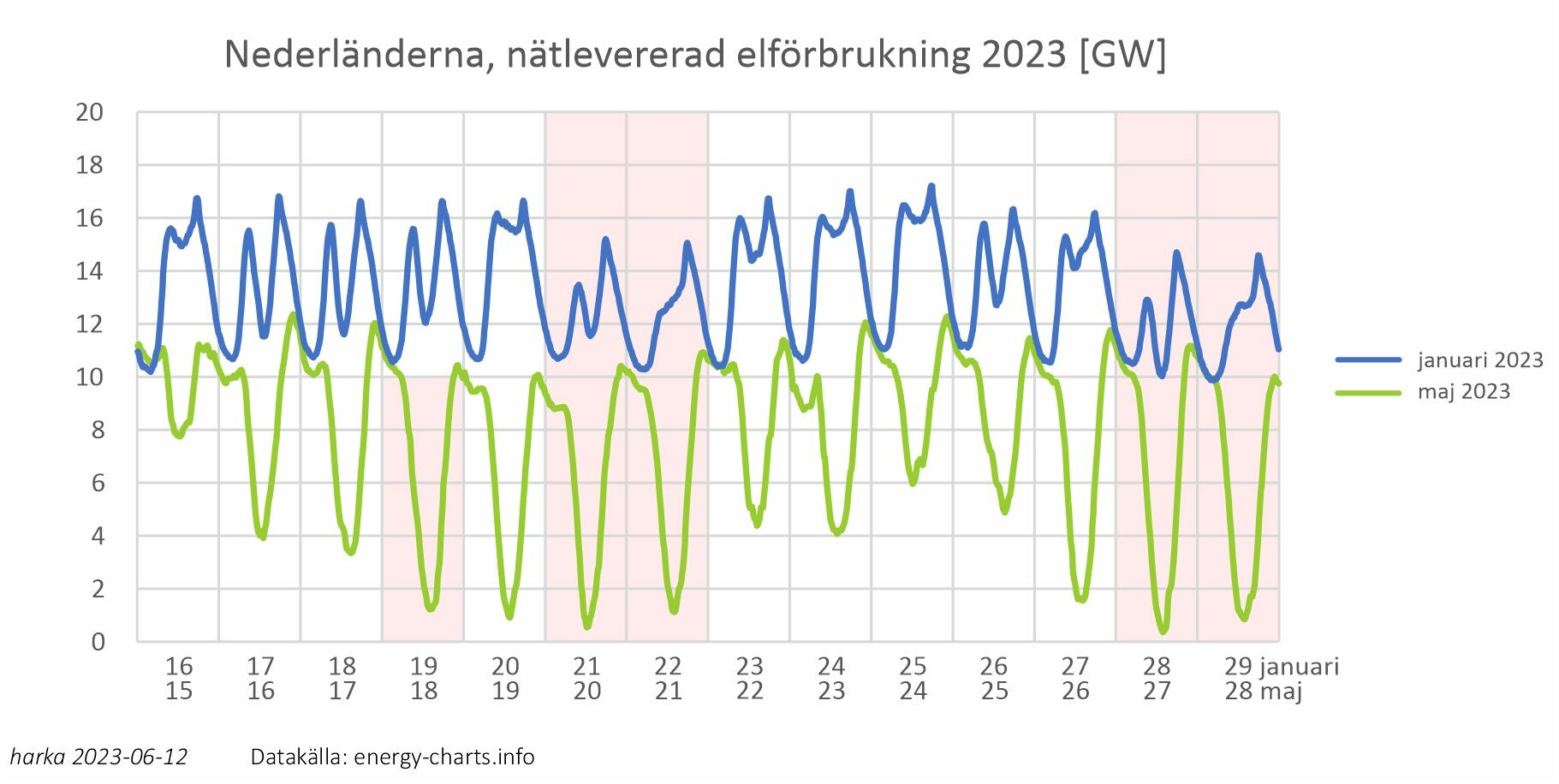

Nederländerna har, som jag skrev tidigare, mest solceller per capita i Europa och väldigt mycket mikroproducenter – det vill säga svårt att mäta den faktiska produktionen, då mycket av solkraften konsumeras direkt av ägaren och aldrig hittar ut på nätet
tittar man lastkurvorna för Nederländerna så ser de rätt udda ut... (ja, jag vet att tråden handlar om Sveriges elproduktion... vi kan kanske se det som "ett scenario för Sverige i framtiden"? ;))
Graf över Nederländernas timvisa elförbrukning i januari och maj 2023.
grafen visar det nederländska stamnätets elleveranser två veckor i januari respektive i maj (den 18 maj var det Kristi Himmelsfärd – Hemelvaart – och "klämdag" verkar inte vara någon unik svensk uppfinning)
– i januari pendlar elbehovet mellan 10 GW på nätterna upp till 16 GW på dagarna
– i maj var förbrukningen fortfarande 10 GW på nätterna, men på dagarna när solen gassar sjönk elbehovet ner till futtiga 1 GW
en ganska fascinerande graf...

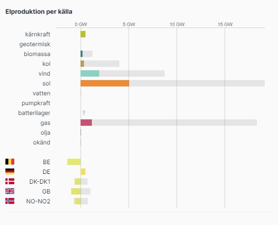

Energiproduktion uppdelad per källa i GW för olika länder, inklusive kärnkraft, kol, vind och sol.
Så här ser det ut varje dag i Nederländerna rörande installerad sol vs produktion. Tyskland och Polen har mycket högre produktionsgrad på sin solel. När produktionsgraden i Tyskland och Polen sjunker pga mulet väder så sjunker den inte nämnvärt i Nederländerna. När det blåser så producerar solcellerna mindre. Produktionen från solpaneler leder ofta till negativa elpriser vilket är självreglerande, man skickar inte in el om man måste betala för det.
Nederländerna har extremt intressanta kurvor då de har en överetablering av solpaneler.

okej, vet du hur produktionen är mätt/skattad?
den grå stapeln (18 GW för installerad solcellseffekt) är uppenbar, men hur skapas den brandgula biten? mycket är som sagt egenkonsumtion och en mindre del kommer från dedicerade solcellsparker (där rubb och stubb går ut på nätet) som låter sig mätas enkelt
i Tyskland tror jag att det ligger mer fifty-fifty mellan solcellsparker och takplacerade celler

Det är ju svårt att veta, men det är ju lustigt att den sålda kapaciteten ofta är ungefär densamma trots olika väder- det antyder att viljan att sälja varierar med priset. Det lär finnas problem med mätmetoden (precis som med den du visade ovan, även om den fångar andra aspekter). Produktionen kan vara nära noll under riktigt mulna dagar också. Dagens solelsproduktion är ungefär den dubbla mot snittet 30 dagar tillbaka, vilket ändå visar på att produktionen varierar kraftigt.
jag skulle nog inte försöka tolka deras (energymaps.com) data för just Nederländerna utan att ha mer kunskap – för den kan knappast visa produktionen då den redovisas närmast helt statiskt och aldrig högre än 5 GW från en 18 GW-anläggning...

Men 18GW är mer än vad landet behöver, så man kan ju inte räkna med att det finns köpare för alla 18GW. Inte konstigt att elpriset legat på -5€ i det landet...
18 GW installerad effekt lär kunna ge en toppeffekt runt 10 GW, ungefär i nivå med det inhemska effektbehovet en helglunch, men några GW under behovet en vardagslunch
i maj exporterade dom 2.2 TWh (till, i fallande ordning, Tyskland, Belgien, Storbritannien, Danmark och Norge) alltså i genomsnitt cirka 3 GW, och om exporten sker samlat under åtta timmar: 9 GW
