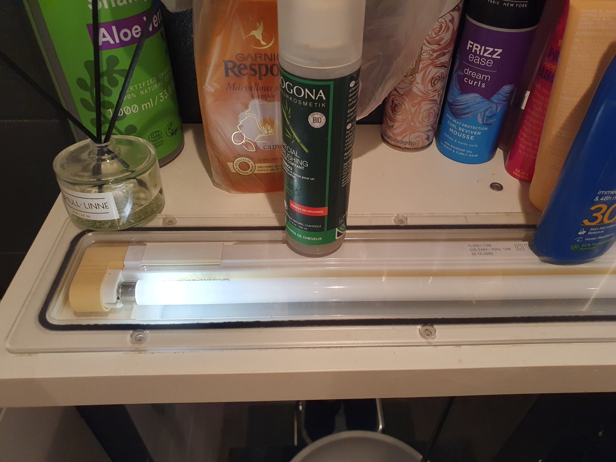

Jag har ett par Svedbergs högskåp i badrummet med 1 st lysrör i varje. I bilden med de 2 st skåpen lyser det ena lösröret och i det skåpet sitter en någon form av kopplingsdosa (öppnade och tittade, och jag såg endast kablar) som går in i väggen bakom och i vilken sladdar från bägge skåpen är kopplade. Det högra skåpet lyser inte och jag har testat att byta lysrör utan skillnad, Jag har testat att byta endast det som är släckt, samt att byta lysrör i bägge skåpen, men det högra förblir släckt. Skåpen är ca 18 år gamla och jag har inte bytt någon glimtändare någon gång. Frågan är om de ens har en glimtändare, eller något annat för den delen för jag har inte hittat någon.Jag har letat igenom forumet men inte hittat någon lösning. Försökt leta runtom skåpen on det finns någon lucka som går att öppna ,men inte hittat något. Endast den lilla kopplingsdosan med kablar. Någon som har någon idé om vad felet kan vara. Utgå från att jag är rudis på området, så tänker du rätt
Bifogar 2 bilder, den ena är en bild av skåpen och den andra bilden föreställer själva lysröret.

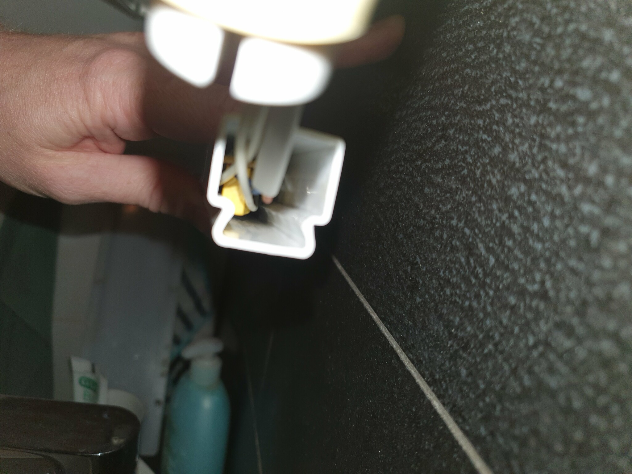

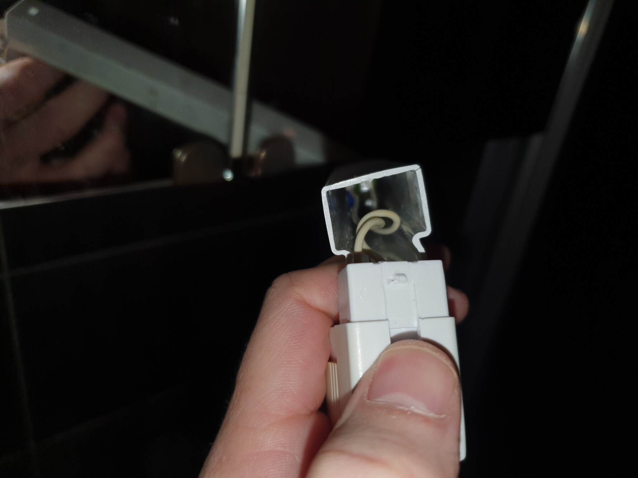

Tack för svar! Jag googlade drivdon och drossel men det är inget jag har hittat. Det enda jag kan se där inne är ett kretskort samt öppningen på andra sidan. Jag har inte öppnat armaturen för det övre lysröret (också på bild) men antar att det ser likadant ut där. Bilden på det övre lysröret visar också hur det ser ut där det öppnade sitter. Bara lysrör och armatur, inget utrymme för drossel, glimtändare eller drivdon.H hempularen skrev:
Eller kan det vara så att det sitter en glimtändare i mitten av det jag öppnat bakom kretskortet? Jag har redan knäckt plasten lite för en sidodel även fast jag tyckte mig vara försiktig, så får hoppas patienten inte dör av behandlingen.

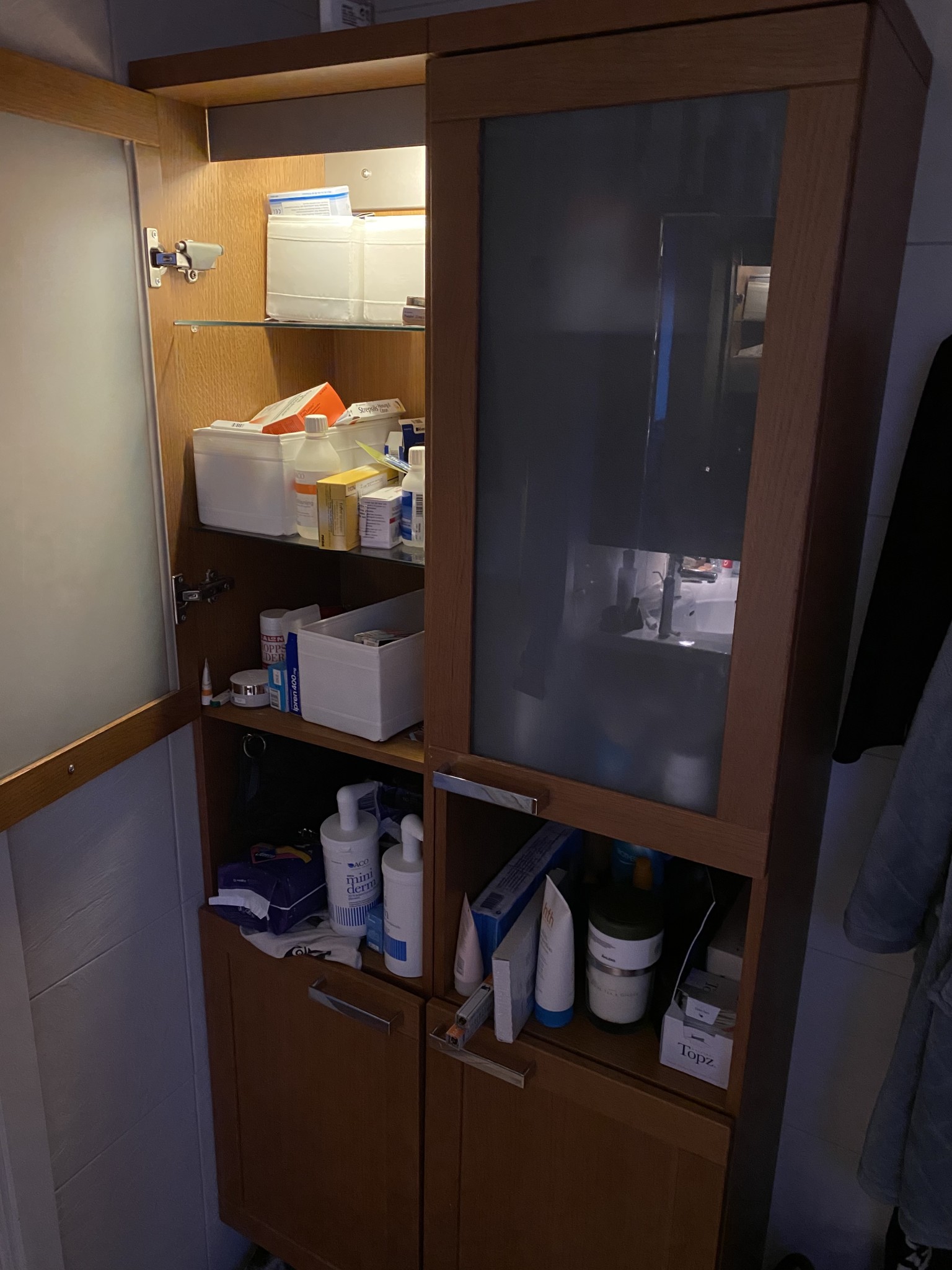

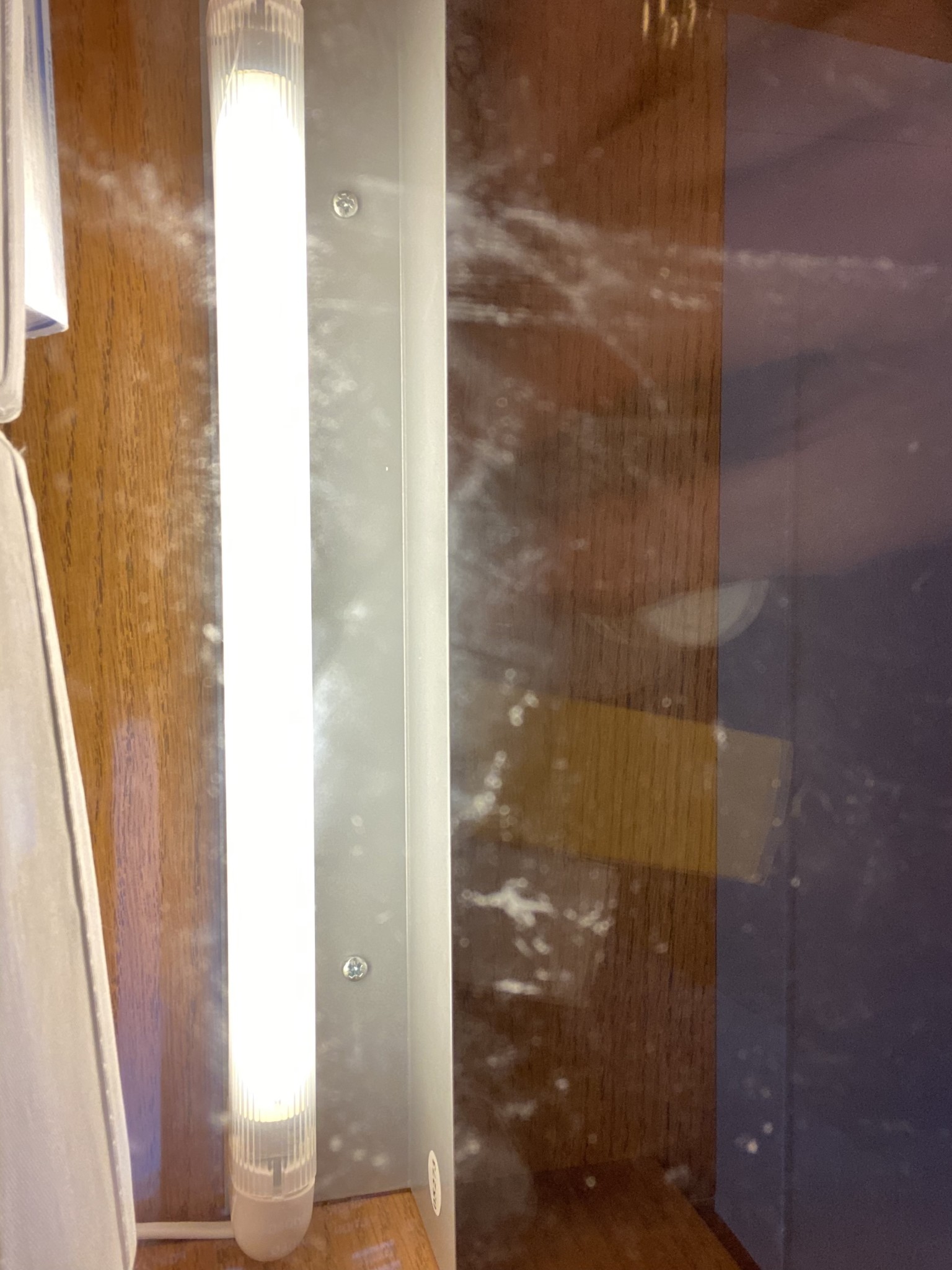

Jag har ett Top-Line skåp "TYP LTL113.108" och det övre lysröret tänds inte längre. Det undre fungerar fint.
Hittar inga glimtändare någonstans utan enbart en kopplingsplint gömd bakom ett plastlock.
Någon som har en idé?

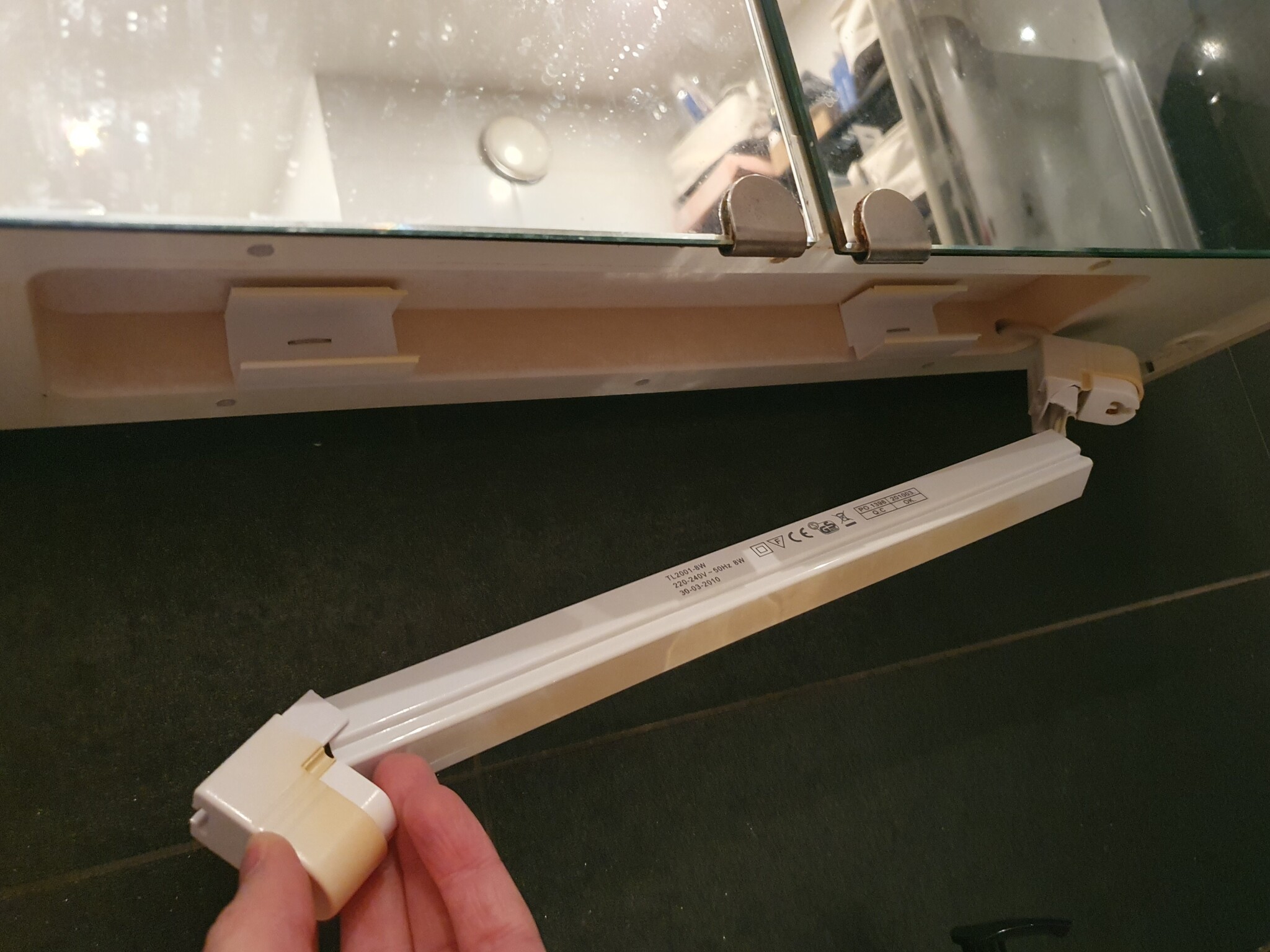

När man söker på modellbeteckningen på Erex bild så får man upp en ersättare, ersättaren har elektroniskt don.
https://www.vvsobadrum.se/reservdel...bergs/svedbergs-lysrorsarmatur-8w-exkl-lysror
Söker man på "LTL113.108" så får man bl.a. följande träff,
https://www.svedbergs.se/produkter/reservdelar/reservdelar-spegelskap/top-line-reservdelar/
Så högst troligt är det elektroniskt don även i det befintliga.
