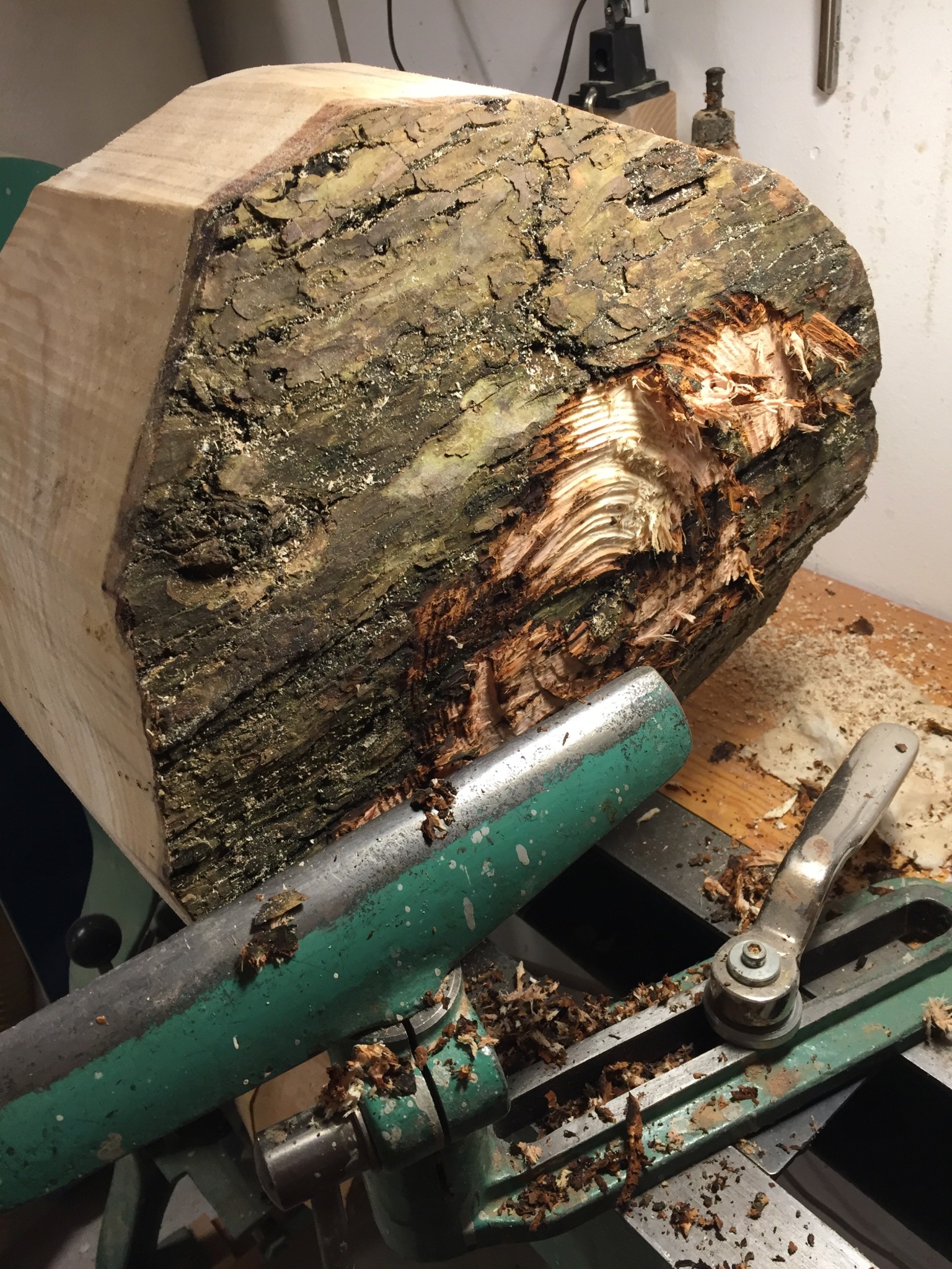

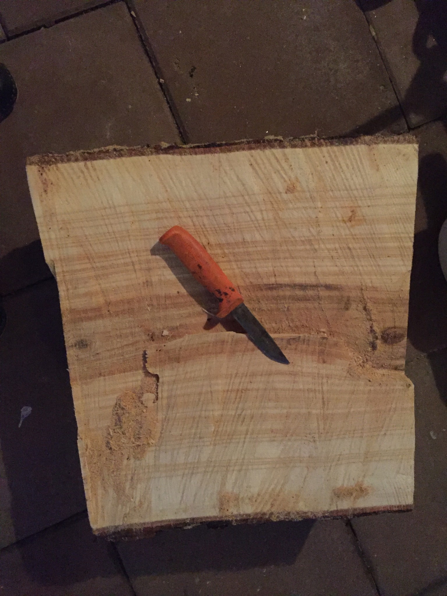

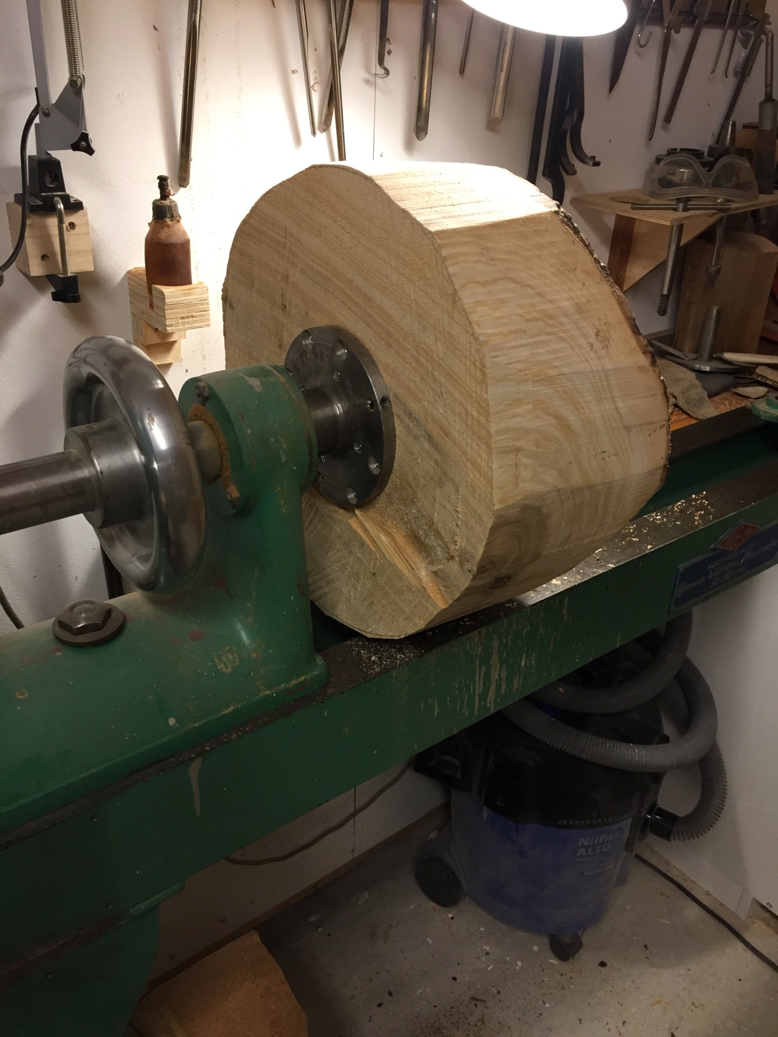

Jag fick hem en klump färsk poppel Färsk poppelklump grovt hugget med täljkniv på stengolv, redo för svarvning.

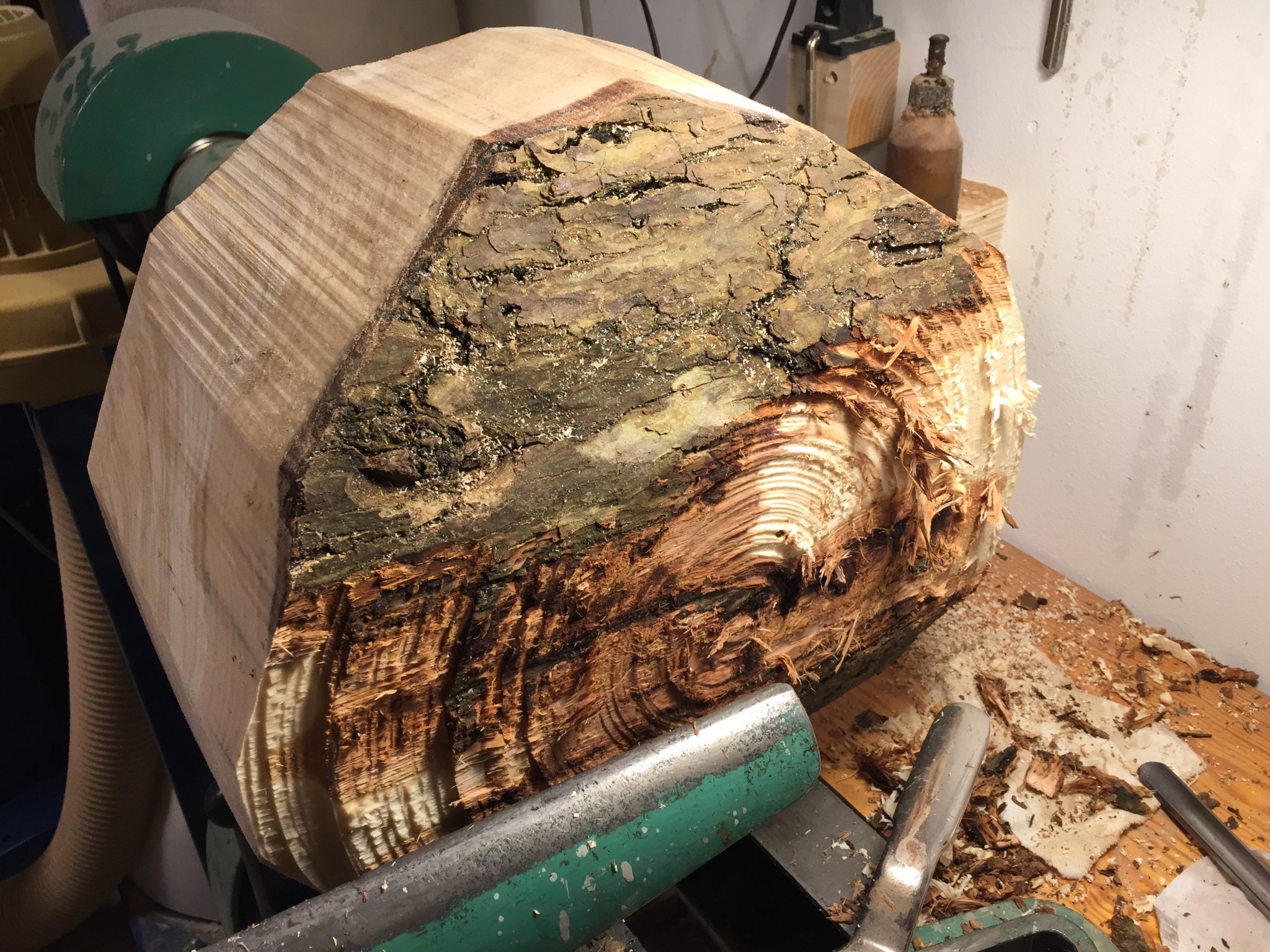

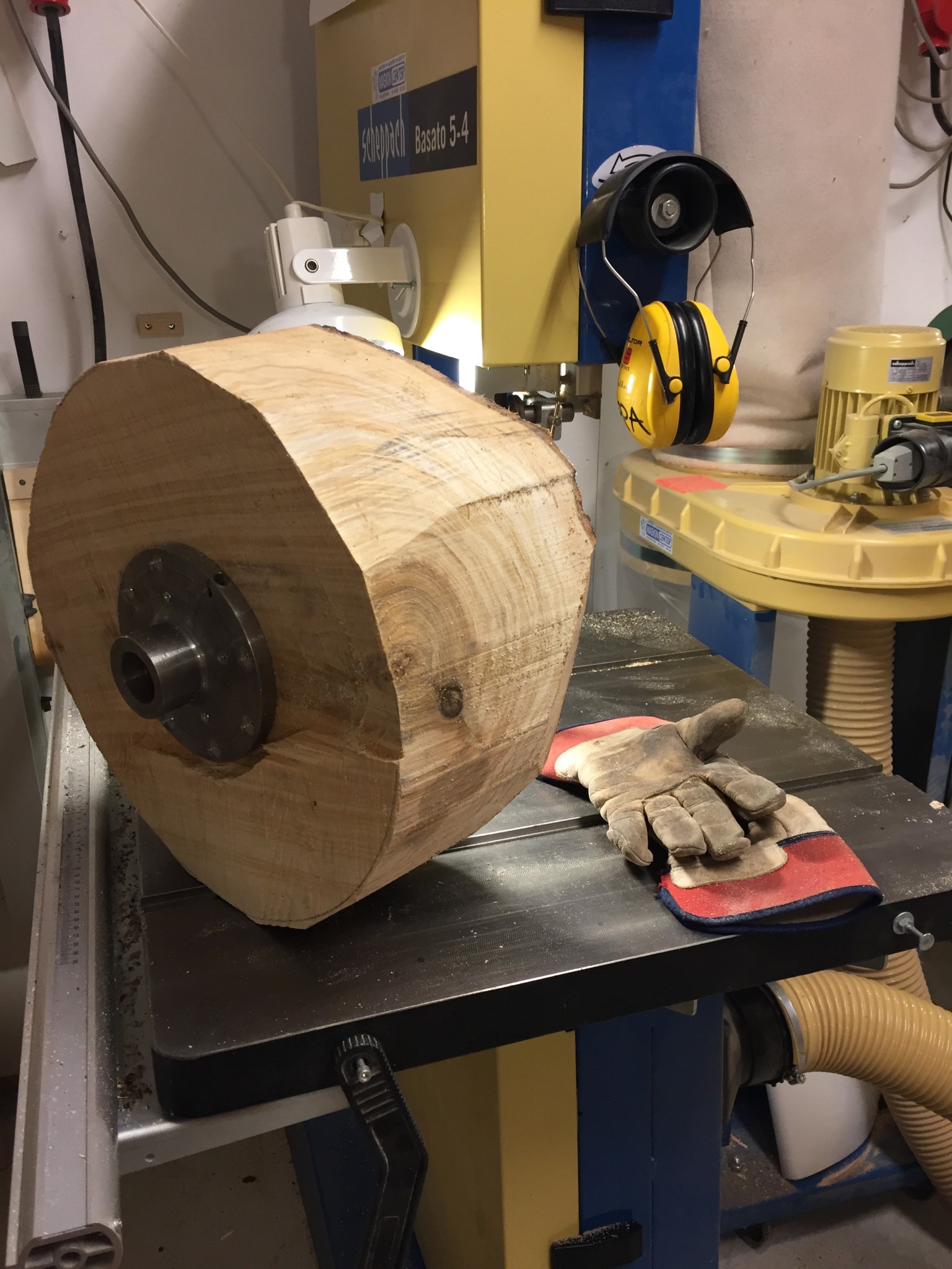

Rundade till den någotsånär så den skulle få plats i svarven Färskt rundat poppelträ monterat i grovsvarv med arbetshandskar och hörselskydd i bakgrunden.

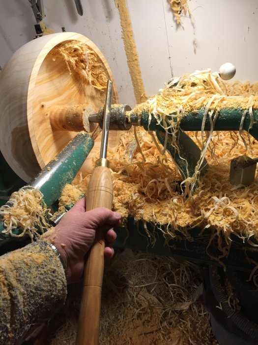

Grovsvarvning En klump färsk poppel grovsvarvas på en svarv med synliga träspån och bark.
obalans så det blev till att starta svarven och slå av den direkt och passa på att ta några tag innan den stannade. Annars var det rike för att hela rasket skulle hoppa iväg Färskt poppelträ under grovsvarvning på en svarv, med träspån och verktyg synliga.

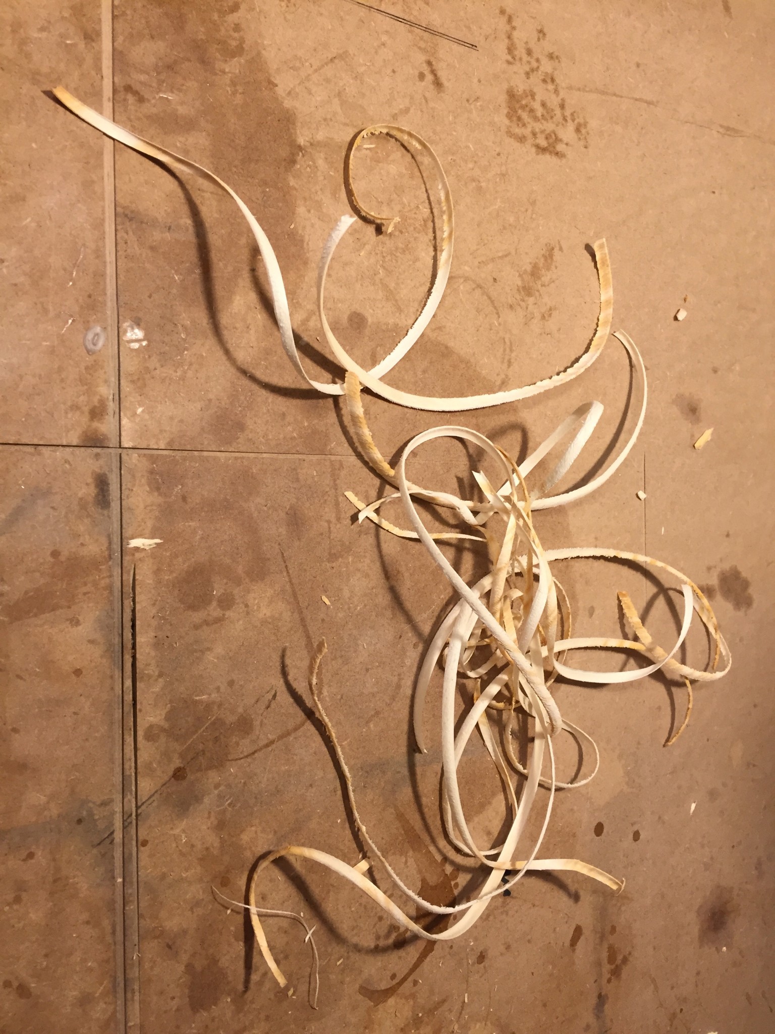

Långa fina spånor i färskt trä Långa, lockiga spånor från grovsvarvning av poppel trä på ett arbetsbord.

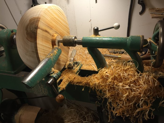

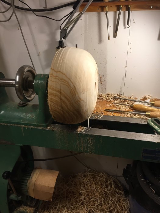

Utsidan börjar bli klar Grovsvarvad skål av poppel på en svarv med spånor på arbetsbänken som indikerar pågående arbete.
Dags att ta tag i insidan Visa bilaga 289738Det blir spånor så det räcker och blir över Hand håller ett svarvverktyg medan en skål av poppel trä svarvas och skapar spånor.

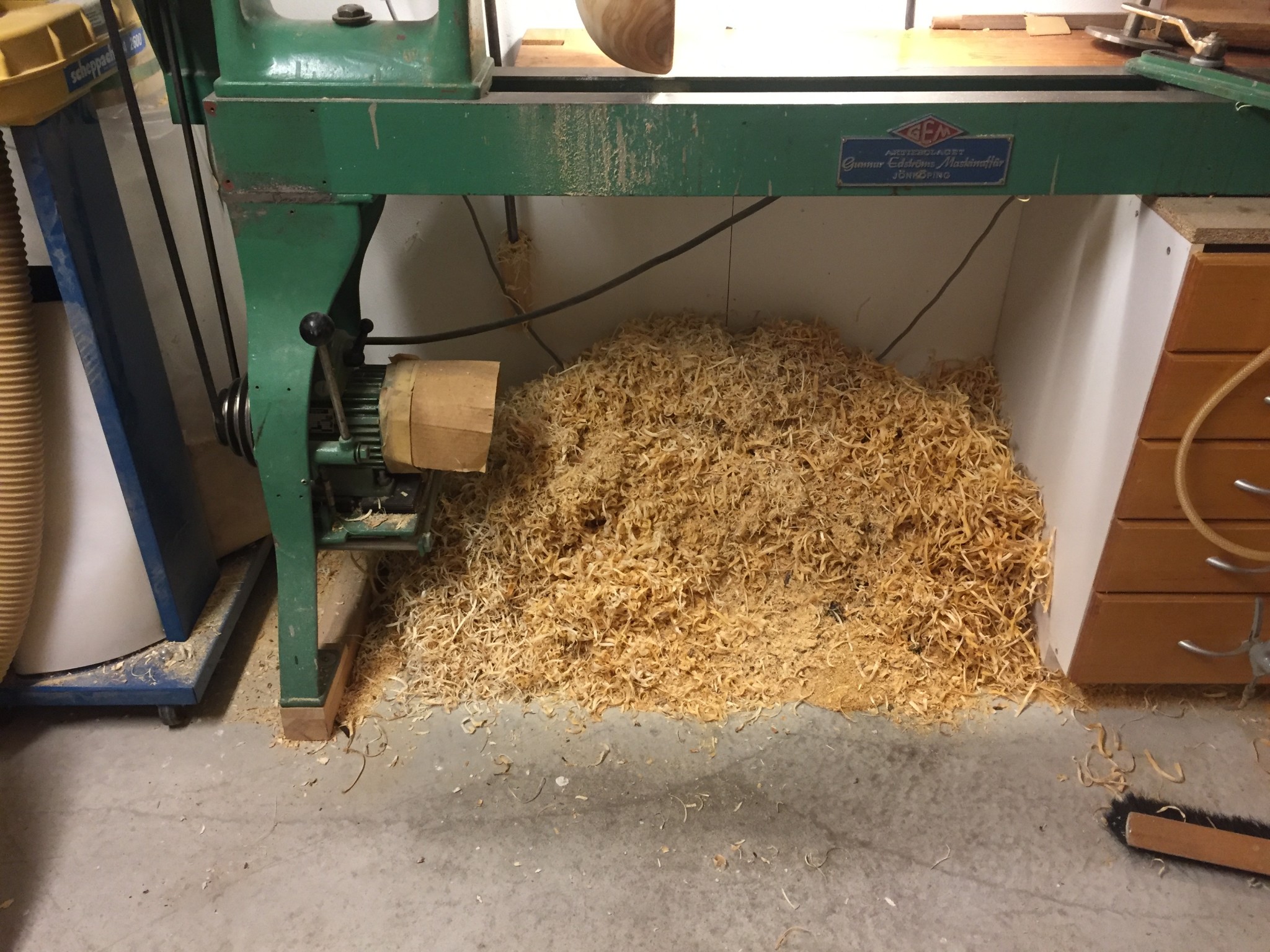

En lagom spåhög där skålen får ligga en månad eller två att torka i lagom takt. Med regelbundna vägningar för att se när torkningen är avslutad Träspånor på golvet vid en svarv i en verkstad efter grovsnittning av poppel.

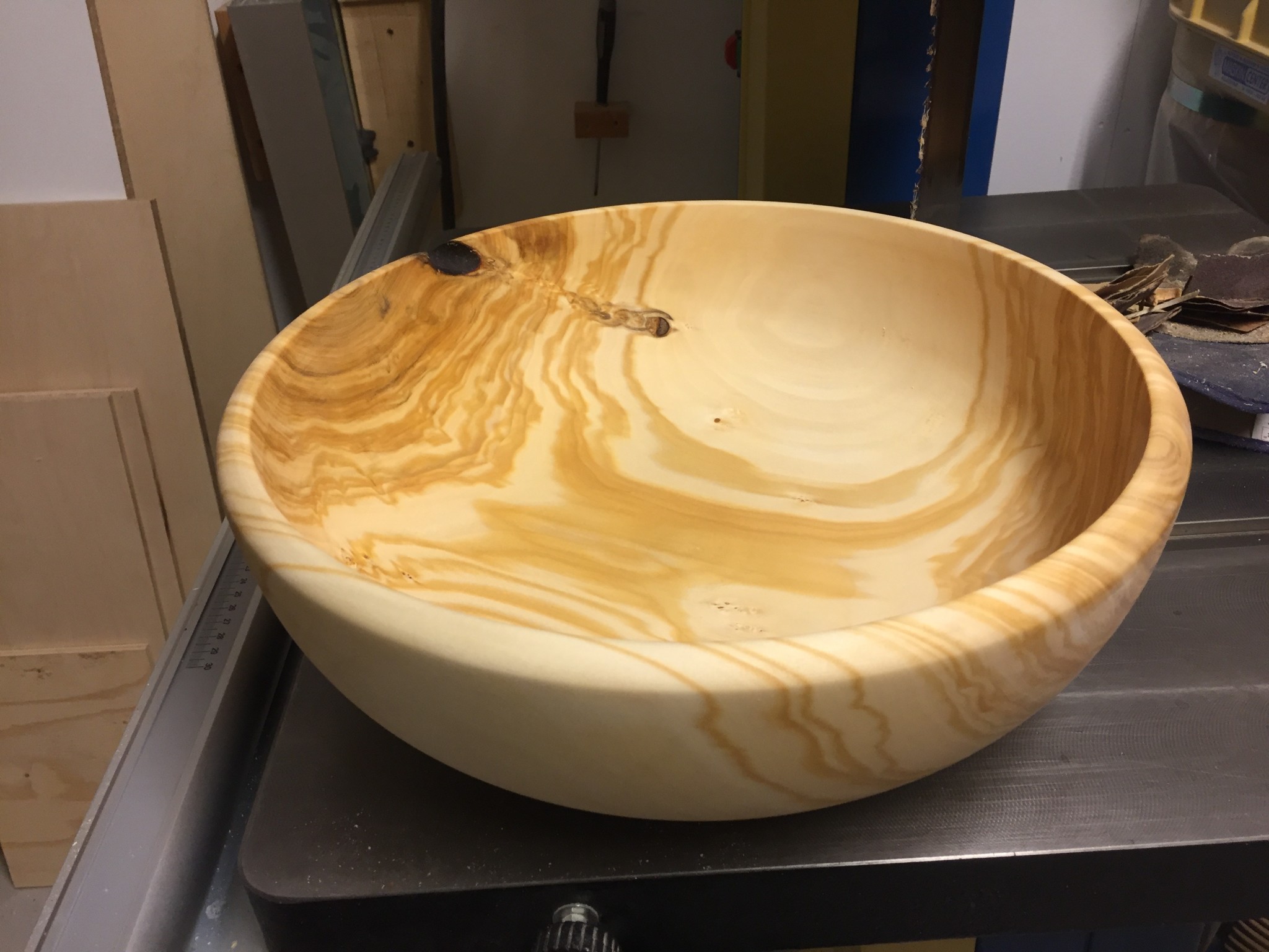

Så blev resultatet när den var färdigtorkad. Färdigtorkad skål av poppelträ med märkbara ådror och rundad kant på verkstadsbänk.

Vacker skål med fina proportioner, gillade särskilt hur du löst kanten. Snyggt jobb!

Vacker skål!

Hur gör du för att skålen inte ska få sprickor i veden under torktiden? I och för sig är inte en månad eller två alls tillräckligt för att få virket möbeltorrt eller än mindre musikinstrumenttorrt men torksprickor brukar ju komma tidigare än så.

Tack. När jag hade sågat till klumpen i bandsågen och fått upp den i svarven var den fortfarande så ojämn att när jag startade svarven så var jag tvungen att bara slå på rotationen på lägsta hastigheten och slå av igen i samma ögonblick. Då kunde jag ta ett tag medan rotationen stannde. Inte så att den var ojämnt tillsågad utan "utsidan" var sådan att det gav grymma vibrationer. Fick upprepa detta ett antal gången innan det började likna nåt och jag kunde köra på. Sen gick det smidigt. Att svarva i färsk trä är ju som att skära i smör. Underbar känsla fast det är klart, det skvätter ju och har sig en del

I det här fallet la jag skålen i spånhögen som bildats. Jag kan kolla exakt hur lång tid den låg där men jag har för mig att den låg där uppemot 2 månader. Kan ha varit lite längre, kanske tre. Fördelen är ju att torkningen går långsamt då också spånen är fuktiga från början. Det gäller också att få ämnet ganska tunnt från början. I annat fall är risken stor både att det slår sig och blir obrukbart eller att det spricker sönder. Det har ju också tidigare hänt att det har blivit mögligt när jag torkat såhär. Men denna gången gick det bra. Jag kan väl villigt erkänna att det blir en och annan bit som hamnar i kaminen...Jag tog upp och vägde ämnet ganska regelbundet och när vikten stabiliserats tog jag och slipade till ytan. Det blir ju alltid lite träresning i färsksvarvat trä. Sedan har den varit i rumstemperatur och den har inte slagit sig.

Nu har jag kollat. Den låg i spån för torkning 3 månader (plus några dagar). Vikten reducerades med ca 40% under den tiden och det har inte ändrats under sommaren utan står på nästan exakt samma idag.
