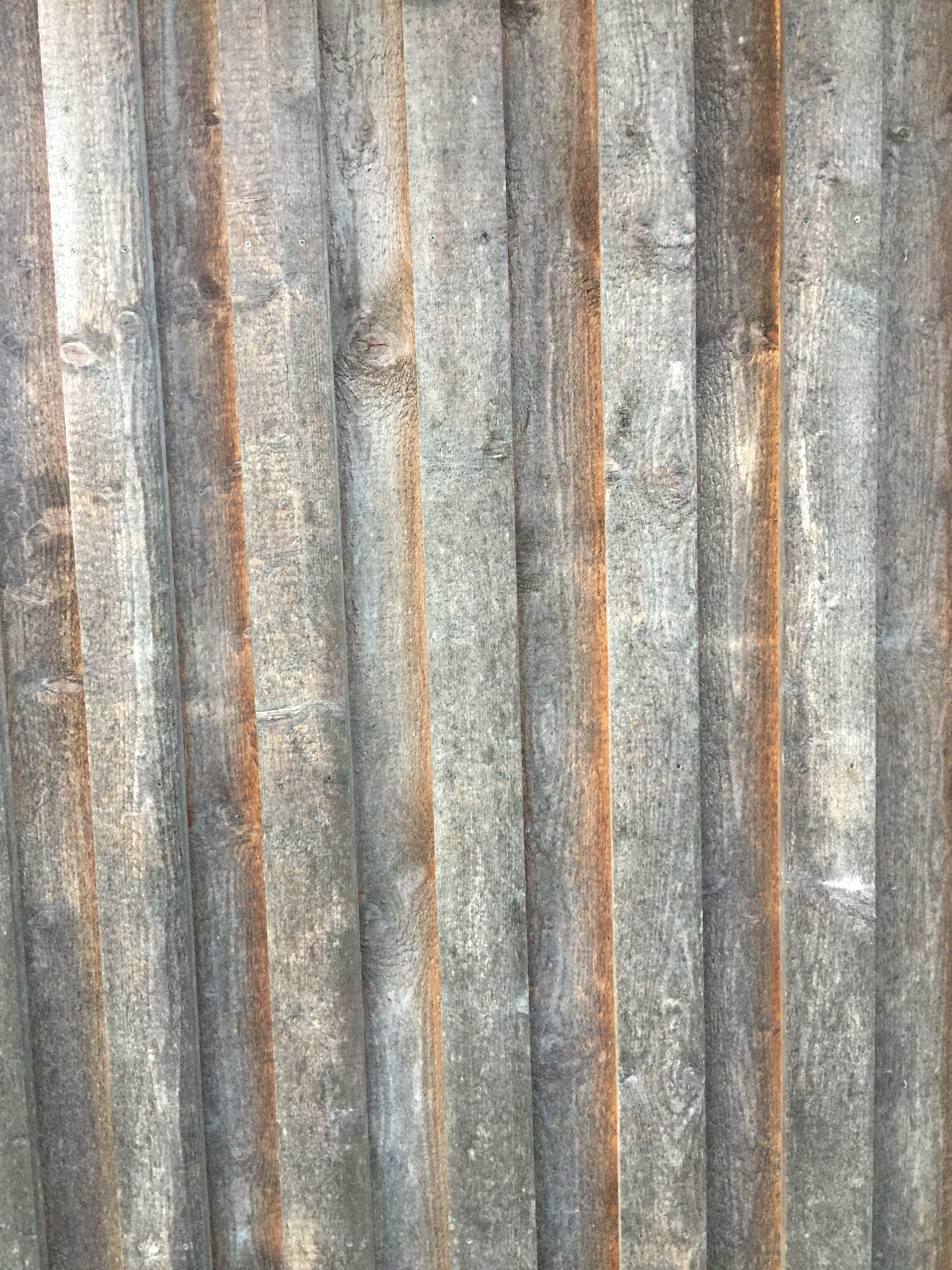

Kan ni förklara för mig vad det är som är problemet? För jag förstår inte riktigt. När jag gjorde min fasad var jag helt inne på att den med tiden kommer att bli gråsvart, vilket den är nu efter ett antal års åldrande.
I början syntes svartmöglet men i dag kan jag inte säga om det är kvar på fasaden eller ej. Inget jag tänkt på/brytt mig i. Eller så är det som nämnts här tidigare att ligninet är nedbrutet nu så även möglet är historia. Om ett par år planerar jag att stryka fasaden en gång till med 50/50 tjära och linolja och sedan är tanken att den får vara.
Om man målat huset vitt förstår jag att det inte är kul med svartmögel. Men väljer man en sådan här behandling så känns det som att det hör till liksom?

Nu fårstår man att möglandet är en del i processen, men det är ju ganska så oroväckande att se ens nya panel börja mögla. Att det grånar med tiden kan man läsa på de flesta ställena, men just möglandet är ingen info man kommit över tidigare..
Var ute och tog en bild på hur fasaden ser ut i dag. Ramsågat "bergavirke", struken två gånger vid uppsättning för 12-13 år sedan någonting. Sitter i sydöstlig riktning ungefär, ganska skyddat.
