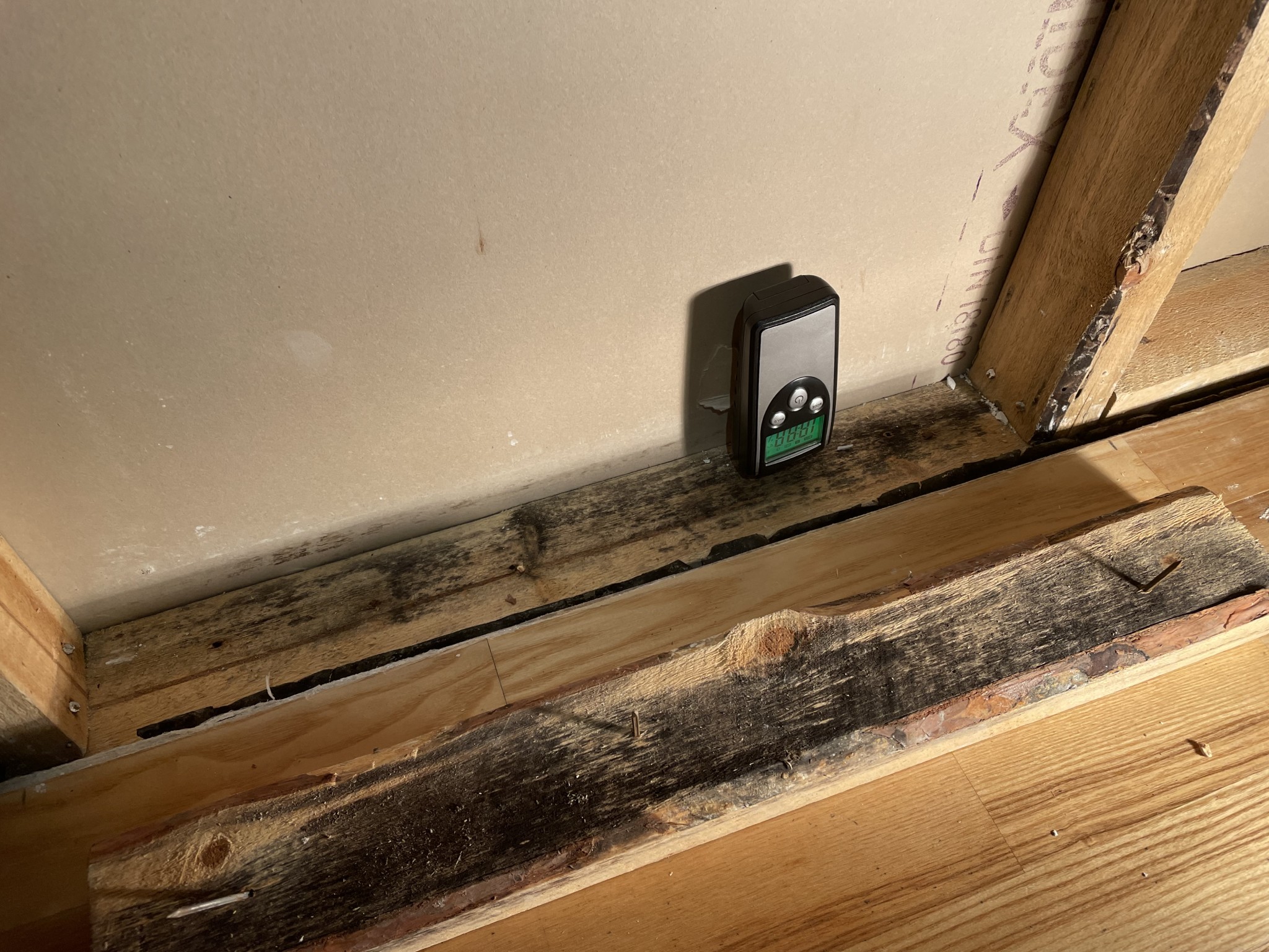

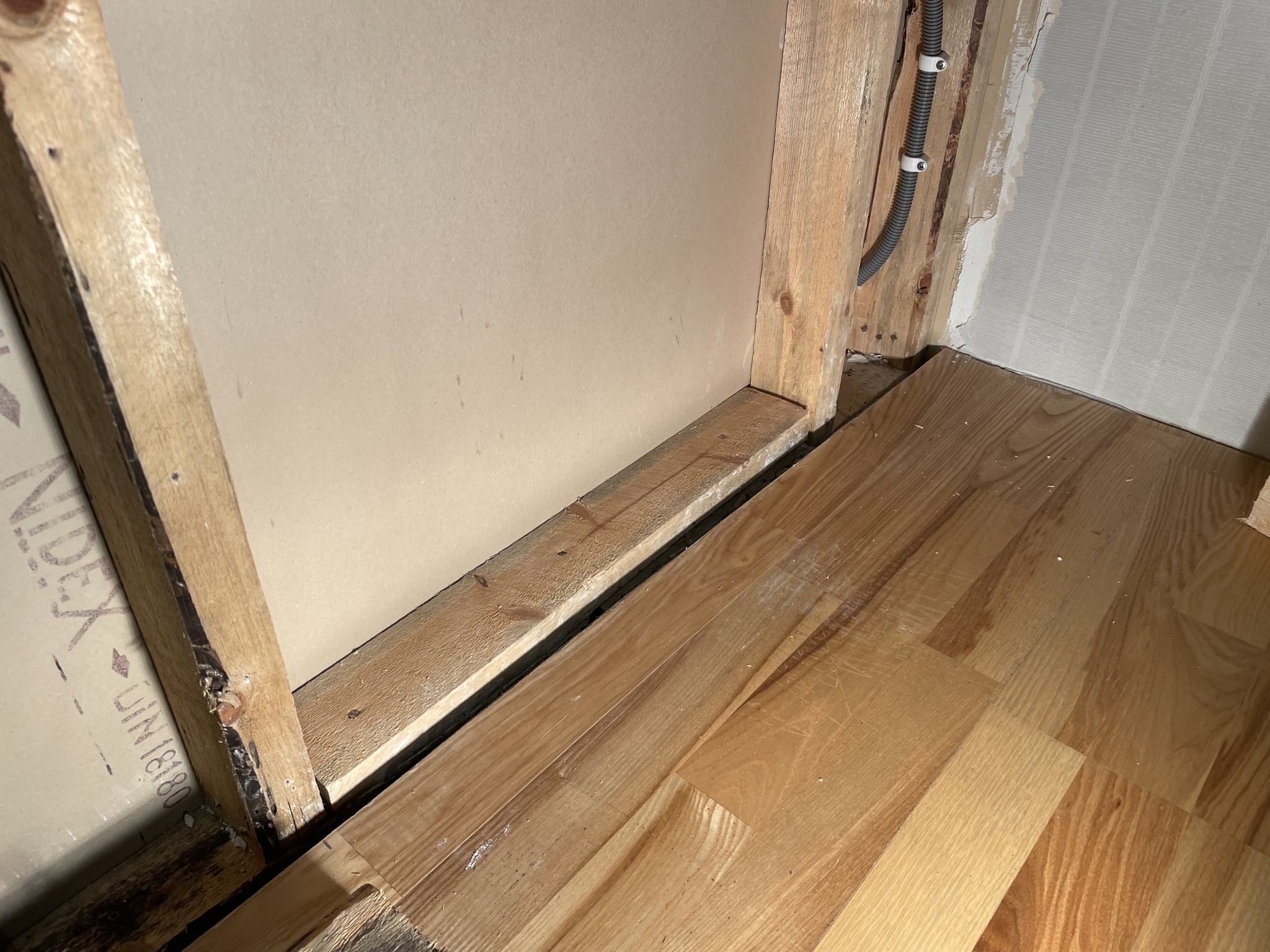

Hej! Håller på att göra om en mellanvägg i huset då jag upptäckte detta. Ser väldigt mycket ut som svartmögel. Min fråga är detta något att bry sig om/nojja över/åtgärda.
Det luktar inget och är kruttort. Jag misstänker gammalt angrepp pga av byggfukt från när huset byggdes.
Huset med byggår 73 är 1 plan med källare (uppvärmd) golvet mellan källare och boningsplan är gjutet valv. Som man ser på bilderna är bottenregeln nedsänkt i golvet. Man har alltså gjutit golven i rummen efter att väggarna rests.
