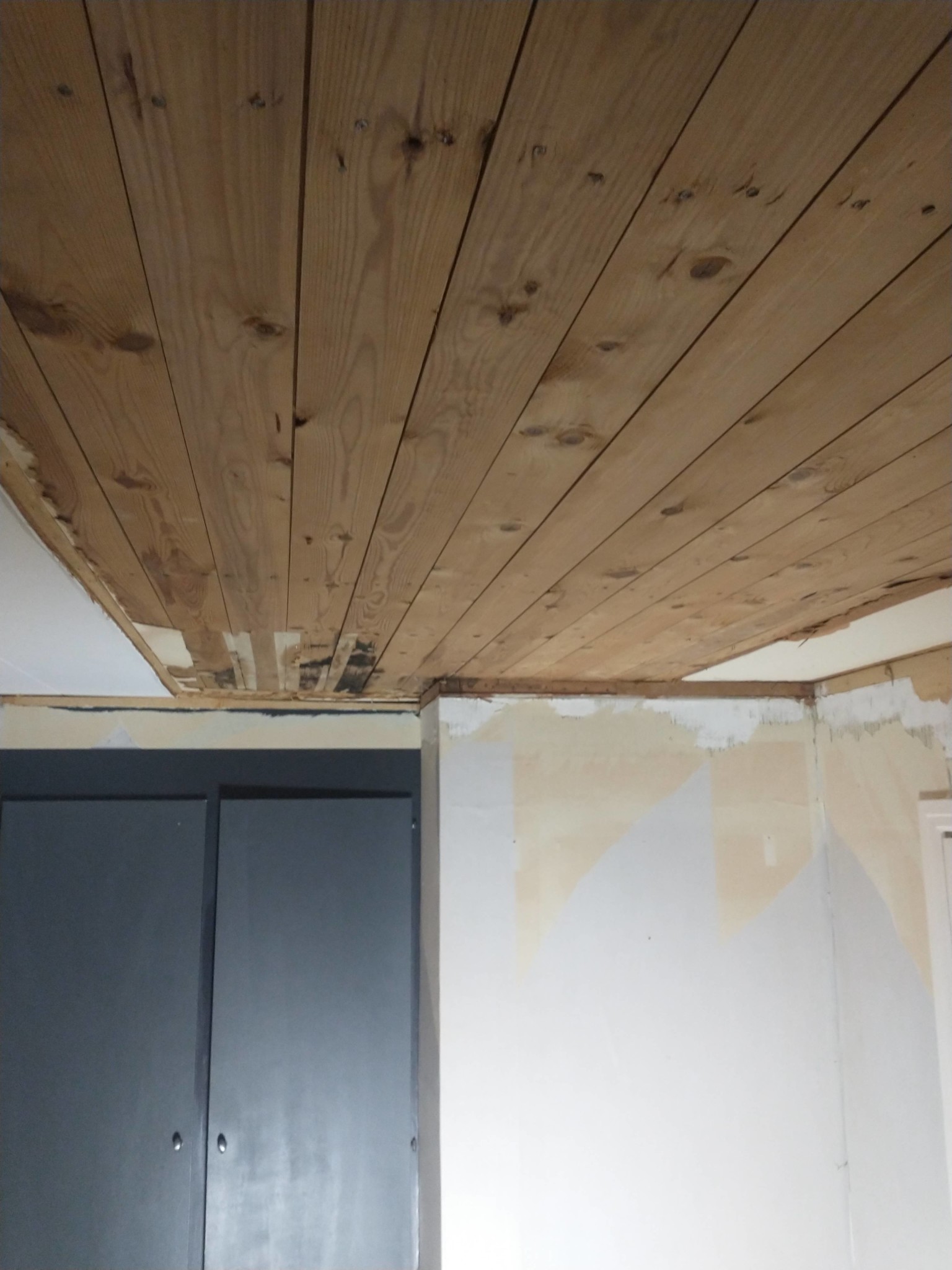

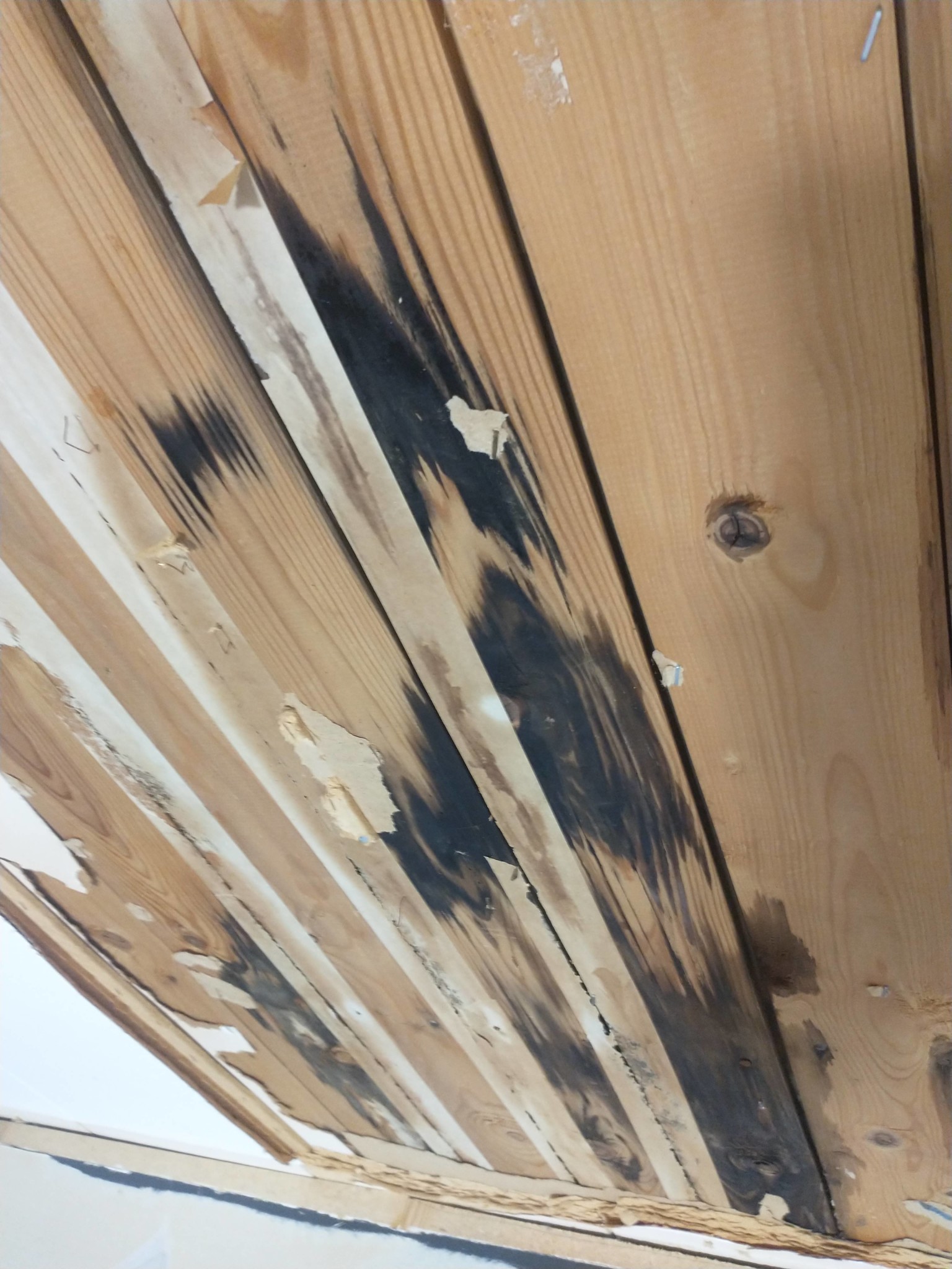

Rev ut det gamla innertaket i vårat hus från 1939 och hittade dessa svarta märkena. Är det svartmögel, brännskador eller annat? I hörnet där vi fann det står murstocken och förr i tiden fanns en kamin eller en mindre spis om där enligt tidigare ägaren.
Är torrt och trädet verkar färskt under. Tycker inte att det luktar något om det

Vad finns ovanför taket?
Ser ut som någon spillt ut något (färg?) som runnit ner.
Just nu ligger ny isolering mot innertaket. Lite svårt att trappa runt där upp men kanske får ge mig på ett försök igen. Taket bytes ut för 2-3 år sen från tegel till plåt så skulle kanske kunna vara färg från takläggarna
Ser mer ut som det varit blött en längre tid nångång i det förgångna. Inget att bry sig i om det är torrt nu.
