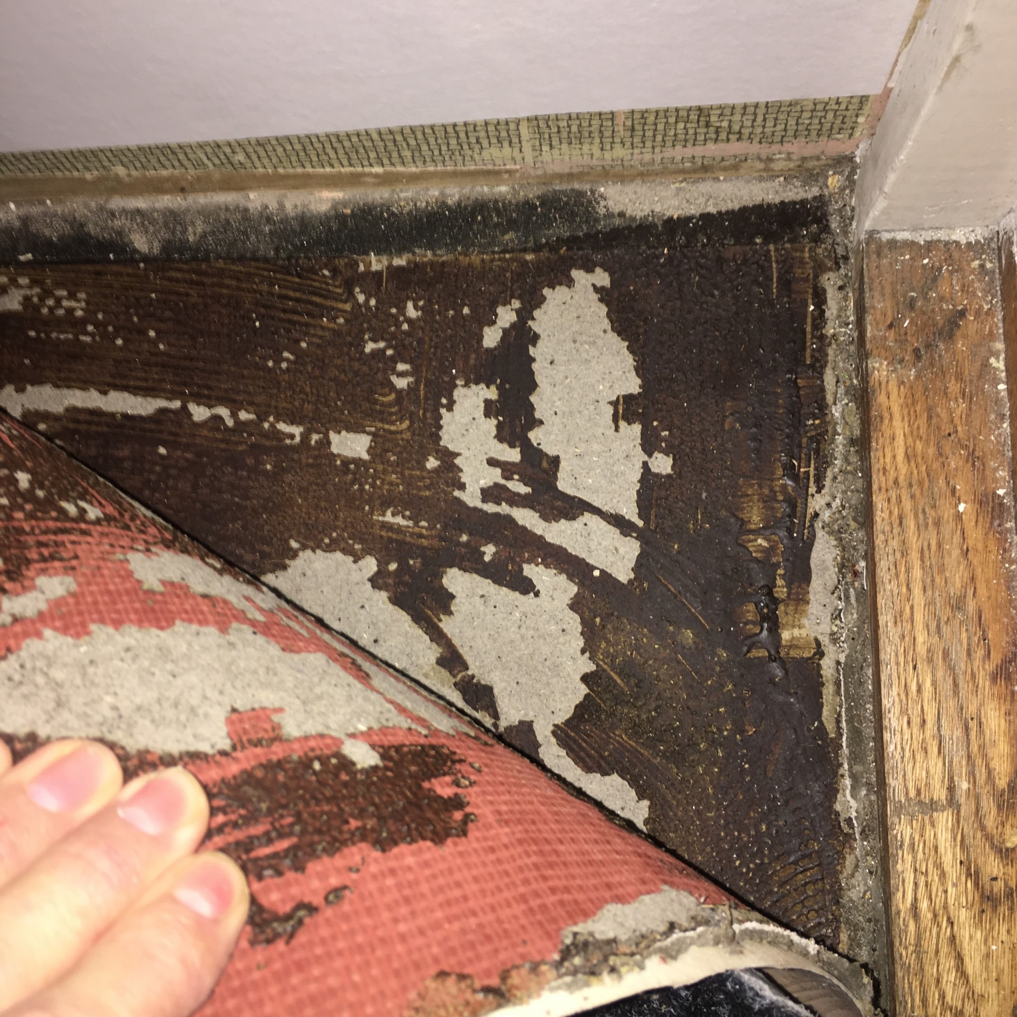

Ska byta golvet i hallen nu. Är detta Svartlim ? Det är nån sorts papp eller nått som verkar sitta väldigt hårt, inte testat börja riva i det.
Det luktar lite speciellt när man luktar på det.
Huset är byggt 65.
Ska jag börja dra i det ?

Nu har du troligen löst det, men om golvet är så gammalt kan det finnas aspes, har rivit ut en plastmatta själv med liknade färg på limet (körde munskydd mesta av tiden, men riktiga hantverkare kör med hel trycksatt skyddsutrustning).
Får du i dig aspes, tar det ungefär 20/40år innan du märker effekten.
Filter klass P3 mot asbest eftersom fibrerna är så små.

Kommer inte ihåg vad skyddet jag använde (var antingen 2 eller 3). :) kan ju eventuellt svara på det om 30år om jag inte fick det genom jobbet (vissa maskiner som gått genom våran verkstad har broms och den kan vara aspes belagd).

Kam vara möjligt, men aspes i sig själv är rätt otrevlig. Går inte ur kroppen utan lagras i lugorna. Räcker med rätt liten mängd för att få sin dödsdom.
Dom som jobbade i fabriker som gjorde eterniplattor, när allt avslöjades och fick göra läkarundersökningar på dessa som jobbat där i många år, krasade det i lungorna (var så många fibrer som kroppen hade kapslat in).
I usa visste dom redan på 50-talet att det inte var så nyttig, i Sverige blundade dem i stället. Medan resten av världen slutade använda materialet.

Det kan det göra om man har otur, men risken är enligt vad jag läst dosberoende på ett ganska linjärt sätt.
Turligt nog får man väl säga, eftersom luften vi andas aldrig är helt fri från asbestfibrer.
B Broken arrow skrev:
...i Sverige blundade dem i stället. Medan resten av världen slutade använda materialet.
Stämmer det? Enligt "Dr Google" var tvärtom Sverige först i världen att förbjuda asbest i byggindustrin.
