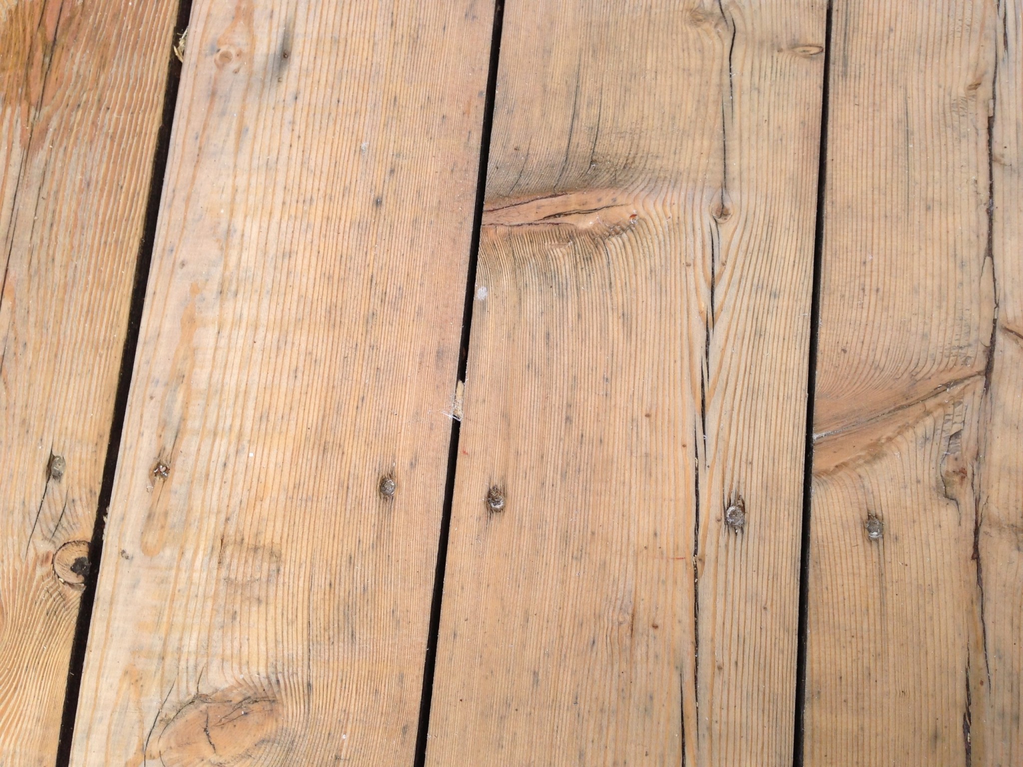

jag har precis hyvlat mitt trätrall av sibirisk lärk då det hade slagit sig och spruckit en del.
nu när allt är tillbaka på plats upptäckte jag svarta prickar i det.
min fråga är hur jag tar bort detta??
Vanlig mögeltvätt är redan provat med högtryckstvätt utan resultat!!

Har haft ett bekymmer med prickar på lärktrall en gång och då berodde prickarna på metallspån som hamnat på trallen vid borrning i ett galvaniserat stålräcke. Lärk reagerar snabbt med missfärgning på iaf det och säkert på annat med.
I det fallet fanns bara en sak att göra och det var att slipa.
/Torpalainen
