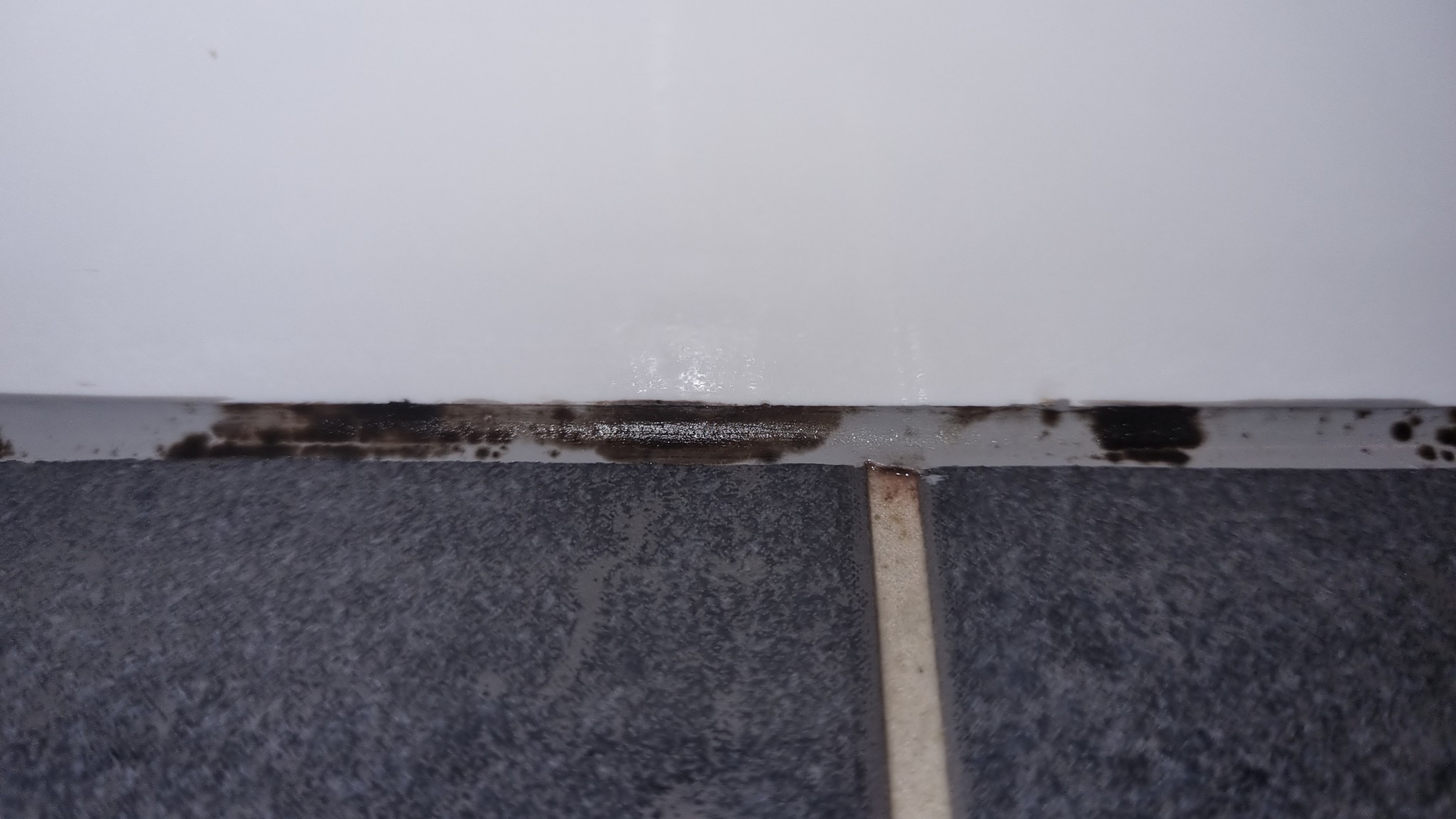

Det finns ett flertal svarta märken i silikonen på golvet inne i duschhörnan. De går inte att tvätta bort, fläckarna sitter fast i silikonen.
Är det svartmögel, och är det något som jag behöver vara orolig för?
Och innan jag fixar till det, är det något speciellt som jag bör känna till innan jag tar bort det och ersätter silikonet med nytt?
  • Svartmögel på vit silikonfog mellan grå klinkergolv och vit vägg i duschhörna.
Exakt vad det är vet jag inte, men det är till att skära bort och lägga ny silikon om du vill bli av med det.
Det ser ut som svartmögel. Är det bara några fläckar på fogen så är det i princip bara ett estetiskt problem. Byter du ut silikonet så kommer det att mögla igen om du inte ändrar på förutsättningarna som gör att möglet trivs på just den platsen.
Svart silikon kan va ett alternativ om du tycker det passar, för risken att det kommer tillbaka finns.
Detta är en av flera anledningar till att man ska undvika silikon i dusch. Skrapa bort och lägg dit kakelfog så slipper du framtida problem.

Troligen har man silikon där som rörelsefog? Byter man till något hårdare material så finns det risk att det inte håller.

Det finns ju speciellt silikon, som är avsett för våtrum och innehåller något antimögel-medel.
Använder du sådant?

Vet ej, det var hantverkare som gjorde komplett badrum åt mig för ca 5 år sedan som lade silikon.
Men bra idé, ska kolla extra noga vilket silikon jag köper.
Tror det är ganska standard i dagens våtrumssilikon att den är antimögel. Men slå till på ett bättre märke än dem billigaste, så håller dem lite längre i alla fall. Sen är det väl fog som gäller mellan golv/vägg och silikon i hörnet vägg/vägg?
Jag skulle tagit bort silikonet och fogat istället!
