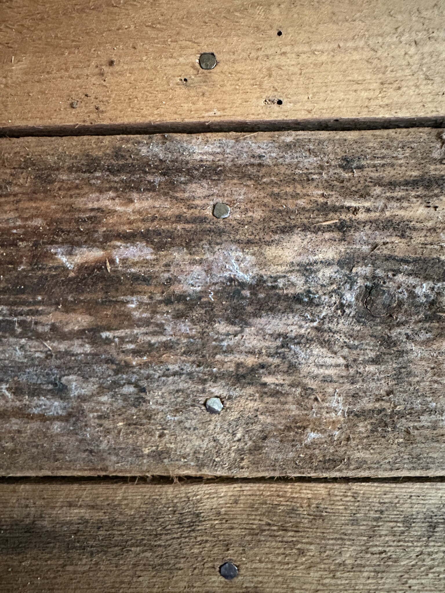

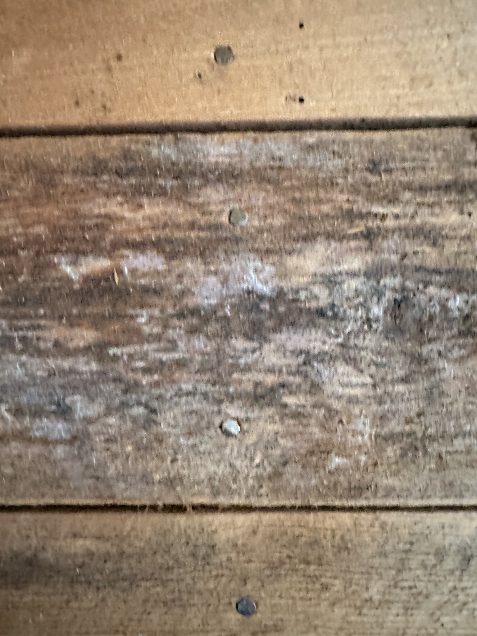

Hej! Har köpt torp, vinden är snustorr men vad är det på plankorna ? Gammalt mögel eller smuts? Har försökt att tvätta men det släpper inte.vad kan det vara? Hård det att måla på?
Hur vet du att det är "snustorrt"? Hur och vad har du mätt?
Träet har svartnat av någon mikrobiell tillväxt. Går inte att säga från bilden om det hände tidigare i år eller om det sett ut sådär i åratal.

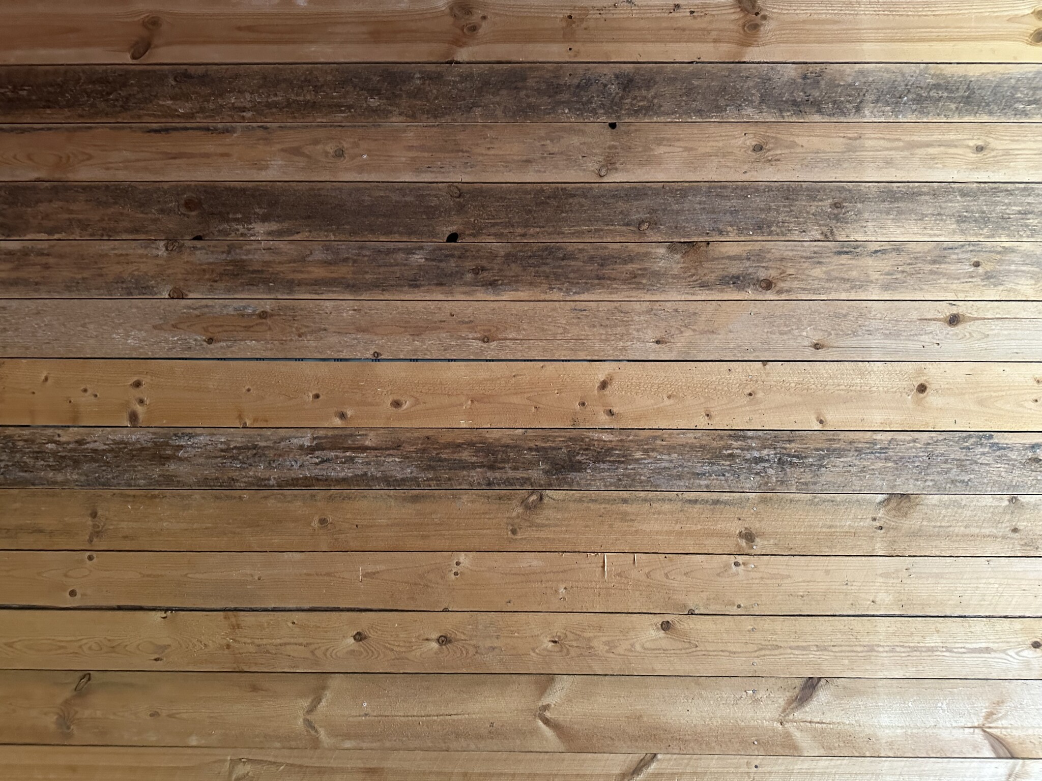

Det som gör mig fundersam är varför det finns en opåverkad bräda med svartnade brädor både över och under sig?
Kanske har den som lade dit råsponten varit lite slarvig och använt några brädor fastän de var svarta?

Snustorrt med min ytterst amatörmässiga fingertoppskänsla😊, jag har helt enkels gått på lukt och känsla.torparavgrund skrev:

Det går iallafall inte att ta bort med varken tvätt eller skrapa…
Att det är snustorrt på våren/sommaren är inte konstigt. Det avgörande är om det är snustorrt hela året runt. På vinterhalvåret med varm och fuktig inomhusluft som träffar dåligt isolerade ytor så blir det fuktutfällning/kondens och mögel kommer som ett brev på posten. (Kanske inte enligt dagens postsystem, men förr när posten faktiskt fungerade...)
Här kan det dock vara av annan orsak. Just när det ser ut som på översiktsbilden med distinkt olika påverkansgrad bräda för bräda så kan det vara att de påverkade brädorna har varit smutsiga och/eller extra fuktiga (= dåligt hanterade på ett eller flera ställen i kedjan från att brädorna sågas upp på sågverket till att de spikas upp i torpet).
Om det senare alt gäller, dvs att det är en gammal uttorkad skada, så är det bara att måla på. Dock är det en risk att måla om det är en icke fullvärmd (= torr) vind eftersom obehandlat massivt trä är bra på att reglera fukt, vilket inte målade ytor är. Så, bortsett från att risken för hög fuktansamling på ytan av brädorna så ökar också risken att hela vinden blir fuktigare, vilket då ökar risken för nya fuktproblem på fler ställen.
Som redan nämnt så ser plankorna som har angrepp på sig - att de troligen redan var angripna när de spikades upp på vinden för att plankorna legat längre tid mot fuktig mark i förvaringen under byggtiden och efter det inte har har varit aktiva, de friska plankorna som sitter bredvid har inga spår av angrepp, vilket det skulle vara om vinden har fuktproblem.
Om du fortfarande funderar på att skura ytan på de mörka plankorna så skulle jag prova med klorin med lite kläm diskmedel i och se om det går att gnugga bort då hög alkali (hög pH) tillsammans med natriumhypokloriten kan få angrepp av biologisk natur att lossna och eventuellt underlaget också bleks en bit - prova på liten yta först.
Om du funderar på att måla, använd en fuktgenomsläpplig (slam)färg så att ytan även i fortsättning kan ta upp fukt och den vägen tillsammans med alla annan trä på vinden fungerar som buffert för att hålla Rh lägre över vintern utan lokal koncentration med högre Rh som kan ge problem, vilket det kan bli om du målar stora ytor av vinden med fukttät färg.

Ser du att den är typ 70% Rh och högre mer än en vecka - släng upp en kamflänselement eller liknande brandsäker värmare och kör den ett dygn för att värma luften på vinden och göra den torrare och sedan gör så en gång i veckan med tex. en timer om du inte vill styra det manuellt.
Mögelsporer behöver minst 80% Rh fukt i luft för att gro och under ca 8 dagar när de första hyferna växer ut och letar efter träfiber att växa in i så är den ytterst känslig för uttorkning och går det minsta lilla under 80% Rh i luftfuktighet under den tiden så dör den av uttorkning - permanent och växer inte vidare.
Genom att värma vinden en gång i veckan för att skapa Rh mässigt torrare luft så mjölkar man ut grobara sporer när situationen är över 80% Rh i fukt i vinden.
Varför jag satte 70% Rh som en slangs gräns för att starta aktion med uppvärmningsperiod är för att uppsatta hygrometern med stor sannolikhet inte placerats på den fuktigaste punkten på vinden och den vägen skaffar lite marginal.
