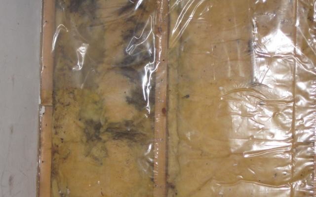

Jag och min sambo köpte ett hus i april. I besiktningsprotokollet fanns det en anmärkning om en fuktskada i garaget, som är isolerat och ouppvärmt. Färgen och pappen har släppt på vissa ställen, och väggen var fuktig. När vi gick igenom protokollet med besiktningsmannen så rekommenderade han oss att byta gipsskivor, och ifall isoleringen var fuktig så skulle vi byta den också.
Idag började jag ta bort gipsskivorna. Isoleringen "innehåller" något svart. Det ser ut som jord och det är löst, dvs. det är inte själva isoleringen som är svart. Jag öppnade upp plasten och kände på isoleringen och det verkar som den är torr. Vad kan det svarta vara? Ska jag byta isoleringen också? Se bifogad bild.
En annan sak som jag tänkte på var att det var plast i mellan isoleringen och gipsskivorna. Jag trodde att man skulle ha någon form av vindpapp när man hade ett ouppvärmt utrymme. Det har jag lärt mig här
. Garaget är från 1974, det kanske var standard med plast då.....
En liten summering av mina frågetecken.
1) Vad är det svarta?
2) Ska jag byta isoleringen?
3) Ska jag ha plasten kvar?
4) Räcker det med att fixa de skivor som ha märkbara fuktskador eller ska jag åtgärda hela garaget.

mitt ouppvärmda garage har utifrån:
panel, vindpapp, isolering, ångskyddsplast, gips...
det svarta ser ut att vara antingen nåt bränt från tillverkningen av isoleringen eller så kan det vara skräp/mögel, hur luktar det?
vad har du på andra sidan isoleringen kan vara intressant att veta.
