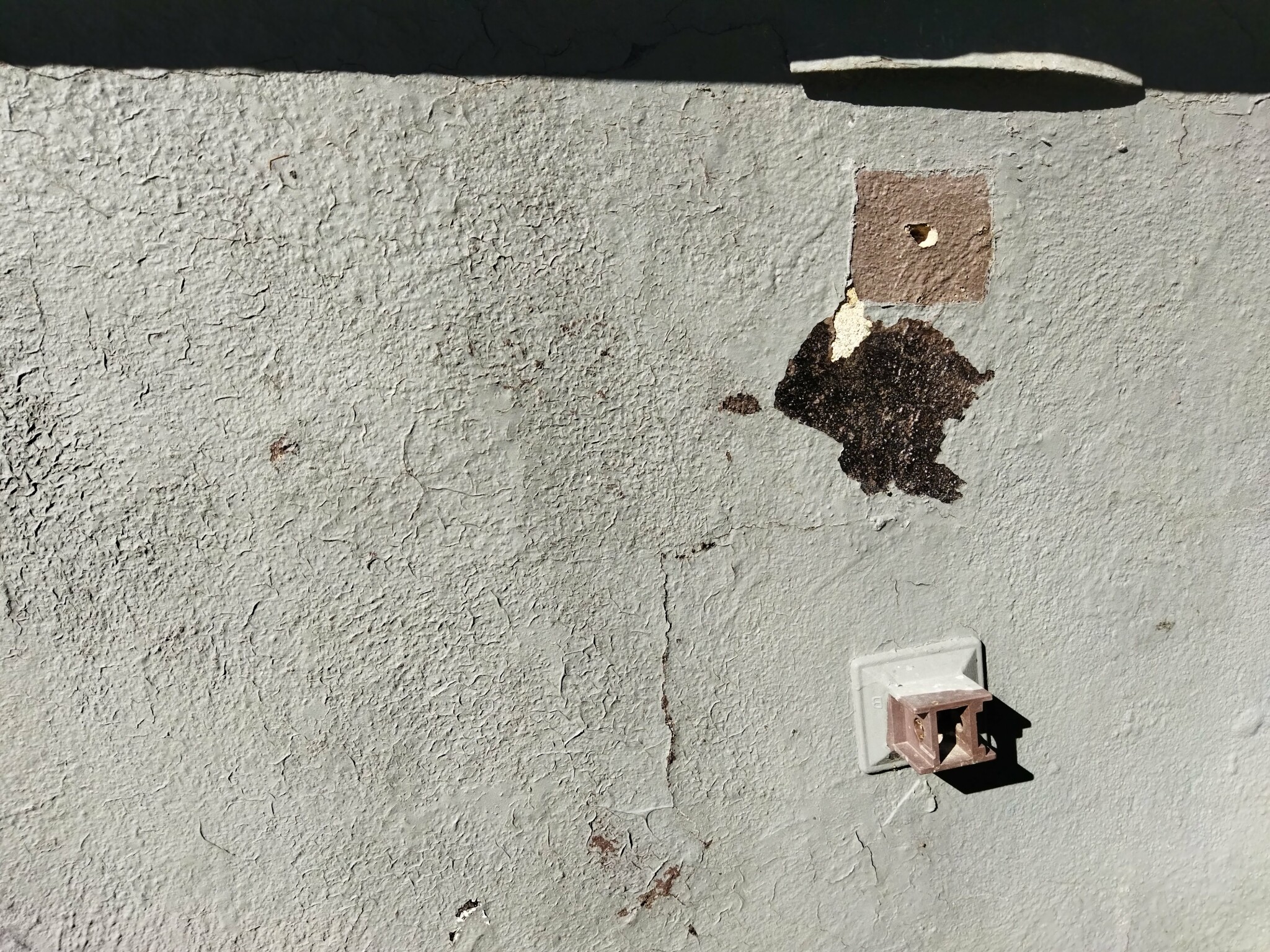

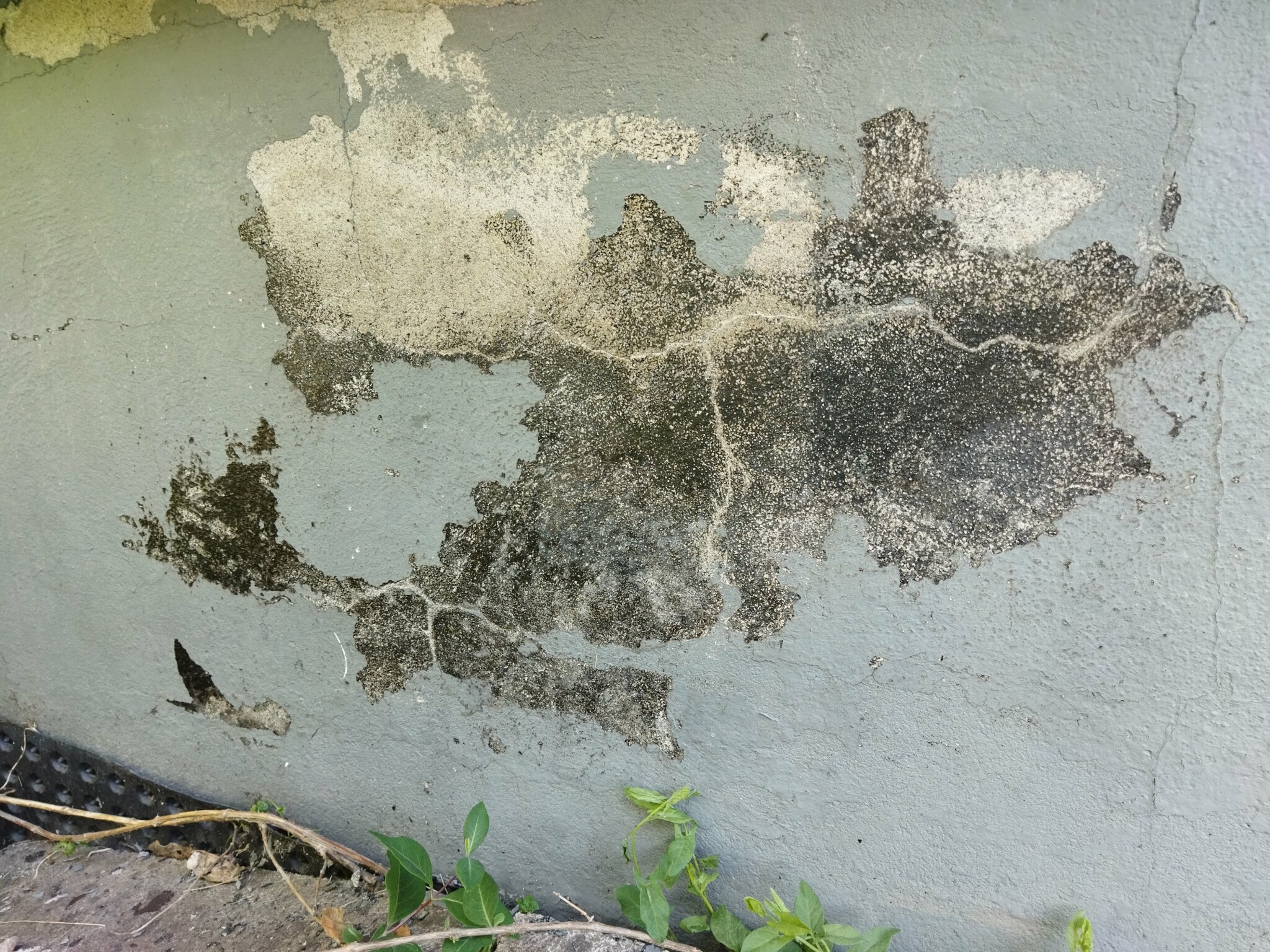

Jag tänkte måla om källarfasaden, men när jag skrapar bort löst sittande färg så upptäcker jag något svart bakom färgen. Det är precis innanför färgen innan "fräsch betong" tar vid. Det verkar främst handla om delar av garagedelen, som är mer fuktutsatta. Ytterst sitter en grå färg (akrylat att döma av min lekmanna-aceton-bedömning), sen en brun färg och det svarta ligger på eller bakom den bruna färgen.
Tror ni det är ett tunt skikt av svartmögel direkt under färgen, eller kan det handla om någon typ av asfaltsbehandling el. dyl? Det färgar av sig om jag gnuggar med en fuktad svamp.
Jag är inte så sugen på att måla in detta med ett ytterligare skikt förrän jag känner mig någorlunda trygg med vad det är, men att försöka slipa bort all gammal färg är nog inte heller snutet ur näsan.
Tack på förhand!
Mvh Claes
  • Källarfasad med avskalad färg som avslöjar svarta fläckar som möjligtvis är mögel eller asfaltsbehandling.
  • Betongfasad med avskalad färg och svart missfärgning nära en gammal eluttag.

Tror det är någon asfalt behandling, tror du kan måla över det.
Med lite förarbete, och med färg som är rätt.
