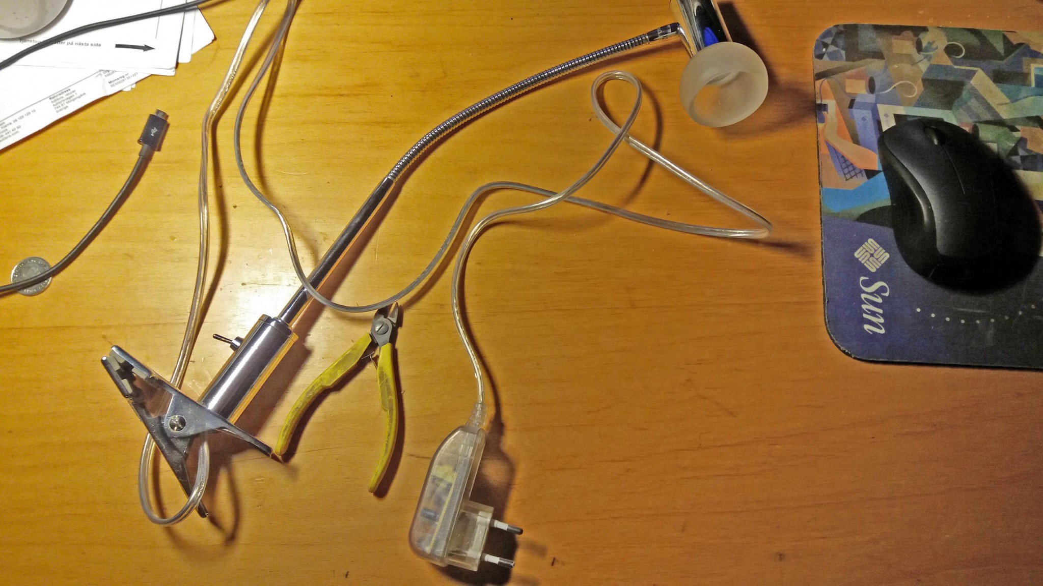

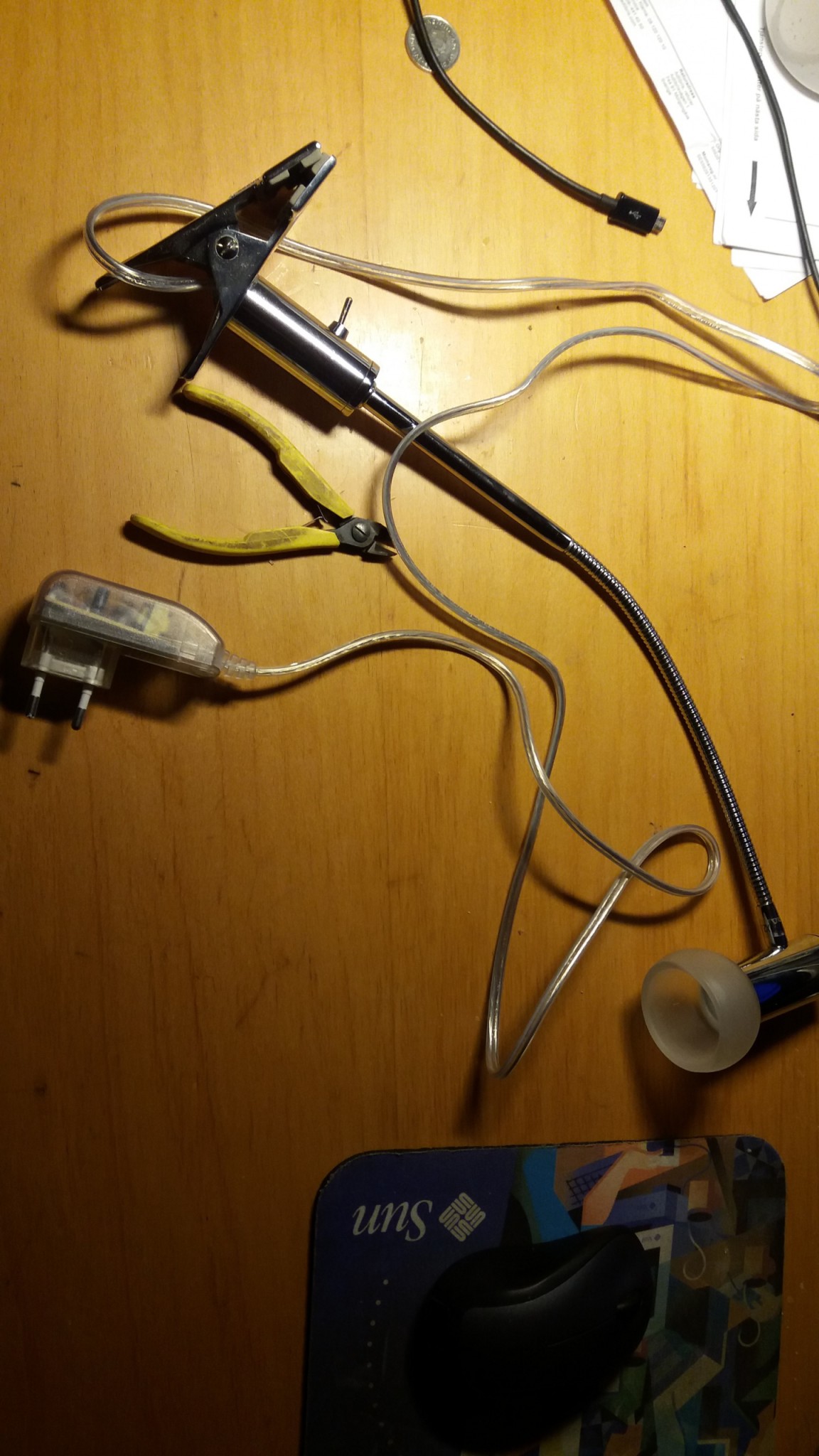

Jag har en sänglampa som slocknat. En LED-lampa som enligt reklamen skall klara
minst 25000 timmar. På sladden sitter en liten elektronikenhet som är märkt
Output 2-5V Constant 700mA. Jag förmodar att den pressar ut 700 mA oavsett
spänning, så länge den klarar det inom ramen,dvs mellan 2 och 5 V.
Rimligt att döma är det väl vara elektronikenheten som gett sig. LED-lampan har lyst
mindre än 2000 timmar sedan inköp, så själva lysdioden är nog (??) hel. Kan man få
tag på sådana drivdon från tredjepartstillverkare och byta det. Elfa möjligen?
Själva lysdioden är betydligt krångligare att byta, om det ens är möjligt,
så att testa med att klippa av sladden och testa med mitt laboratorieaggregat borde
väl vara första steget?

Om ditt labagg har en konstantströmsfunktion kan du testa, annars skulle jag låta bli (eller sätta ett motstånd i serie).
Nya drivdon finns absolut att köpa men de är inte nödvändigtvis små eller snygga. frågan är väl vad den måste passa i.

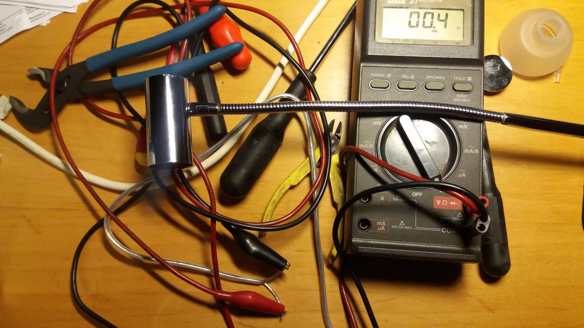

Så här gick det sedan: Det var bara att ta fram grejorna och göra en obduktion. Att få liv i liket var knappast troligt, så det var bara att hacka sig in i lampan.
Kroppen upplagd på för obduktion:
Därefter var det bara att försöka mäta sig fram till något. Och det var ganska uppenbart. Hur jag är mätte, med mätsladdarna åt olika håll blev resultatet detsamma. Kortslutning i lysdioden.
En lampa som var i stort sett ny. Jag roade mig med att leta lite på nätet om denna lampa och det lilla kretskortet

Det kan vara så att elektronikenheten pajade först och skickade ut så mycket ström att lysdioden havererade till kortslutning. Mät upp enheten innan du försöker driva någon annan LED med den.
Lysdioder har "oändlig" livslängd om man inte överhettar dem. De siffror som nämns gäller inte tiden det tar tills den slocknar utan tills att ljusstyrkan minskat med ett visst antal procent.
