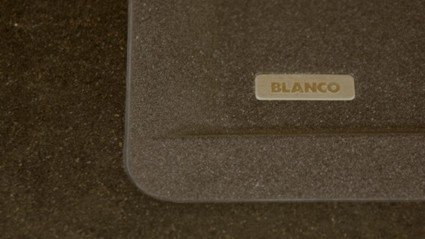

Underlimmade vaskar är lite snuskigt
kanten som blir mellan sten och vask är svår att hålla ren
Stenkanten är också mer utsatt för slag från grytor och stekpannor och blir med tiden lite trasad
Alternativet är att planlimma vasken som ger en slitstark kant
Lägger in 4 bilder nedan
1 Blanco AXIA 5 S-F silgranit
och 1 st Intra EUP80V plåt
Båda är planlimmade
