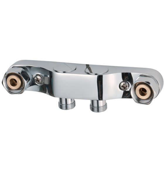

Ja, fast du får köpa ett blandarfäste i så fall:
https://www.fmmattsson.com/sv/vara-...lingar-och-nipplar/blandarfaste-vaska-160-cc/

Jag tog en snabb titt på Brogrund. Ser ut som den inte bör ha rören uppeifrån. Ser ut som den har en liten hylla på översidan, som går in mot väggen.
Rent allmänt så har IKEA blandare inte jättebra rykte vad gäller kvalitet. Titta hellre efter en blandare från FM Mattson, Mora (Svenska standardblandare), Oras (FInsk), Grohe eller Hans Grohe (två helt olika tyska standardfabrikat). Kända standardmärken har generellt hög kvalitet, bra tillgång på reservdelar vid behov. De har alla en stor spännvid från rena billiga standardprodukter till exklusiva designprodukter, i en annan prisklass.
Udvik blandare från möbelmärkena, Hafa, Svedbergs osv. är bra på badrumsmöbler, men deras VVS produkter håller blandad kvalitet.
