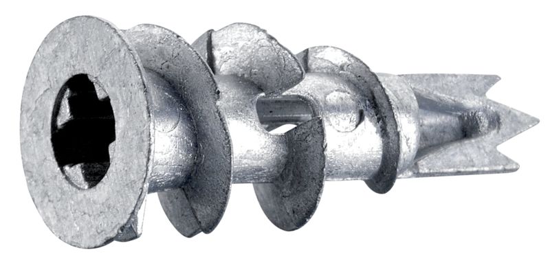

Jag missade delen med att du skulle borra, förstår inte riktigt hur du menar? Jag har använt lim/tätningsmassan som jag länkade till då jag haft gipspluggar som "släppt". Jag har sprutat in ordentligt med massa i hålet och tryckt dit pluggen, torkat bort överflödig massa och väntat ett dygn på att det skall härda. Fungerat fint alla gånger.F Forsa16 skrev:@Turbo_Tail och @Jörgen Ö, skönt att höra att ni är på ungefär samma spår som jag!
Gillar er tanke med att istället använda någon form av lim eller liknande för att få fast pluggen. Ni ser ingen risk att pluggen blir fylld och inte går att skruva i en skruv sen?
Bör det iof inte vara med den produkt som länkades, värre med min utgångsplan med en stelnande massa.
Lättbetongplugg är kraftigare än borrhålet i kaklet så det blir svårt. Det finns bra universalpluggar som har i princip samma utdragsvärde som en lättbetongplugg men eftersom du har en väldigt porös vägg så är risken ändå att de trycker sönder materialet när de expanderar. Fill & fix har ingen expansion mer än utåt om du sprutar i för mycket och den binder sig mot materialet i hela borrhålet. När du skruvar in träskruven så drar den i massan och det sitter. >Pluggen på bilden i inlägget ovanför är för lättare infästning i ren gips så den fungerar inte här.
Suck, läs inlägget! Pluggen ovan är som jag beskrev från de tillfällen där jag lycktas åtgärda ett liknande problem med limtätningsmassan jag rekommenderade....Nicro skrev:
Limtätningsmassan som jag länkade till är en stark och elastisk produkt som fackmän använder och som de verkligen rekommenderar oberoende om användningsområdet är inomhus, utomhus eller våtutrymme. Jag har lyckats reparera havererade hål i gipsväggar som efter korrigering håller skåp på flera 10-tals kg. Jag skulle utan vidare använda detta om jag haft samma problem som TS. Men säker kan man ju aldrig vara, men vem ger garantier i denna värld?Nicro skrev:
