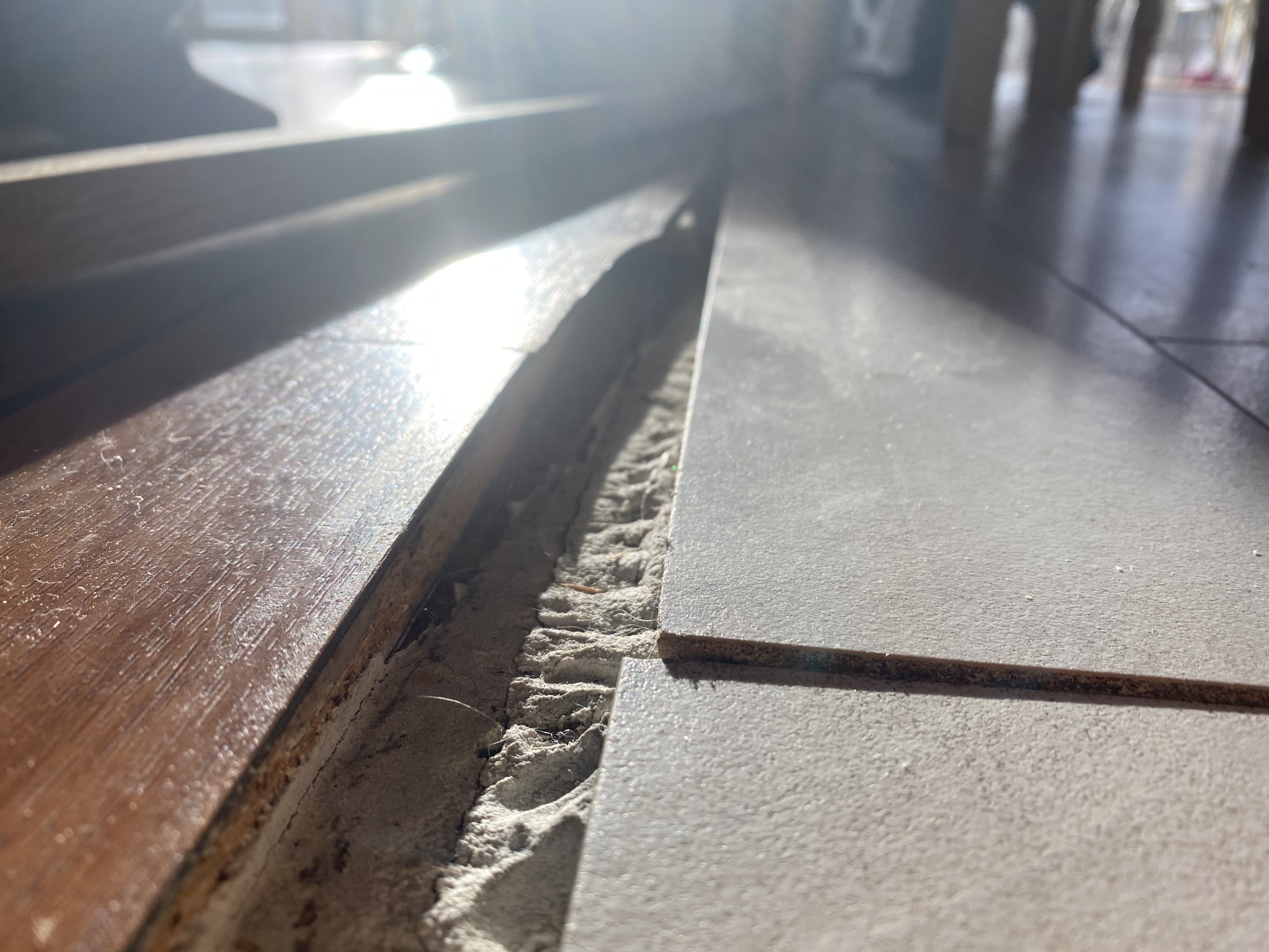

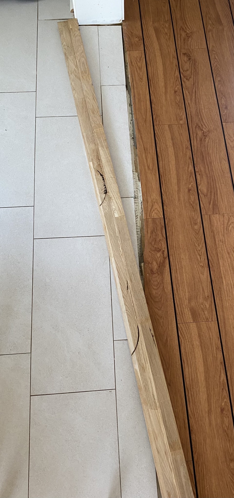

Jag har öppen planlösning mellan kök och matrum, men två olika golv. När jag flyttade in i huset satt där en nivålist, men den var 10cm för kort och när jag började researcha var det går att köpa förstod jag snart varför; de görs inte längre än 240cm!
Jag tänkte glatt att det kan inte vara så svårt att snida till nåt eget och med liten bit bänkskiva som blivit över skred jag till verket med att tillverka en tröskel i två olika nivåer. Tyvärr är nivåskillnaden inte jämn utan varierar upp till 7mm på olika ställen (ingen jämnt fallande nivåskillnad), och jag orkar faktiskt inte hålla på att nivåanpassa längre! Kan jag kompensera för nivåskillnaden på något sätt och fortfarande få det snyggt? Exempelvis gjuta upp till samma nivå som andra golvet eller lägga nån typ av mjukfog för att nå upp i nivå? Har någon bra tips?

Idén var inte att strunta i tröskeln utan att i så fall spackla upp ytan som kommer vara under tröskeln till nivå med det andra golvet och sen lägga en slät tröskel på alltsammans.

Man kan ju skarva en nivålist, inte 10 cm från kanten utan mer mittpå där det är skarv mellan två klinkerplattor.
Hur stor är nivåskillnaden och vilket golv är högst?

Okej, laminatgolv kan jag just inget om men om det är plywood inblandad så är det möjligt att det rör sig. Det kan vara bra att kolla upp instruktionerna för laminatgolv hos någon tillverkare i alla fall.
Klinkern borde gå bra att bygga på med något så att du får en yta som är plan. Mjukfog är nog inte så stadig att man ska lägga vikt på den.

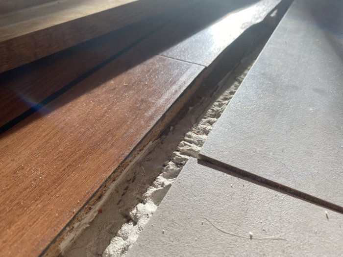

Det ser ut som väldigt stor höjdskillnad mellan två klinkerplattor på din sista bild. Går det att trycka till den högre?
Stämmer. Det är just det som gör det så svårt att få tröskeln att ligga fint, och gett mig på att finna annan lösning!
Hur menar du med ”trycka till”? Fixet har väl haft fem år på sig att härda... minst!
B b8q skrev:
Fogsprånget på de där klinkersplattorna var inte att leka med! :surprised:
Så ser det ut mellan de flesta plattorna i köket :poop::cry::poop:
Är det bara sista plattorna som är så ojämna? Isåfall hade jag nog försökt knacka loss och sätta dit på nytt, och om det går åt fanders sätta en rejält bred tröskel. Kommer kanske inte bli det allra snyggaste men fogsprånget där ser nästan farligt ut.

Du borde kunna bygga upp och sätta trälisten med ljust fix. Går bra att jämna till så du fyller och tar upp ojämnheterna.
Biten av listen som hamnar på trägolvet kan du limma med någon flexibel fog.
Tyvärr har de som lade golvet inte sparat några av plattorna som blev över (om det nu var några)!
Förr eller senare kommer jag bila upp hela golvet, flera av plattorna låter ihåligt när man knackar på dem. Golvet är lagt på annat befintligt klinkersgolv med golvvärme under, och ganska stor effekt går förlorad med dubbla golv att värma upp :surprised:

Yes, just nåt sånt är jag på jakt efter! Bra idéstöd!!
